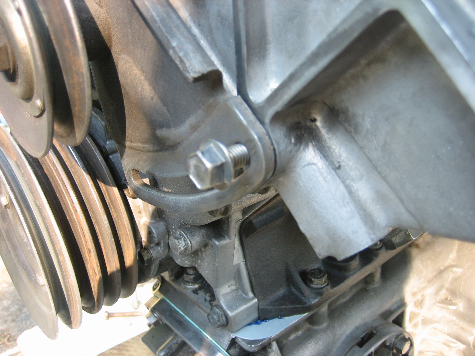

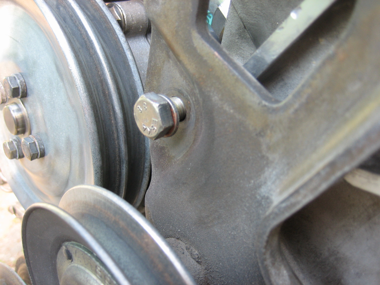

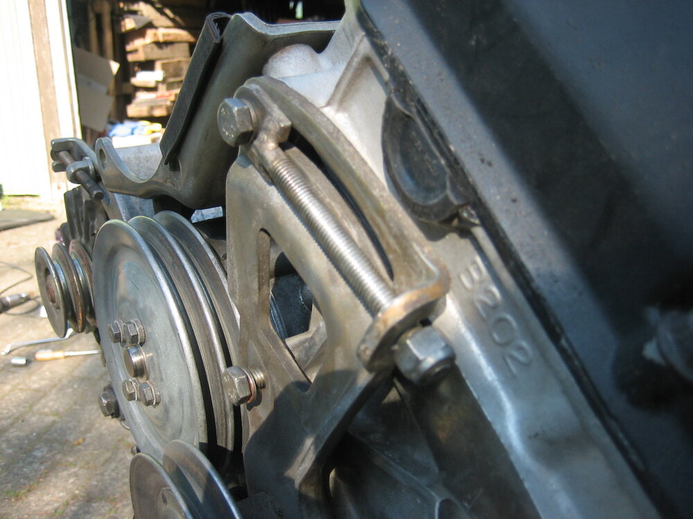

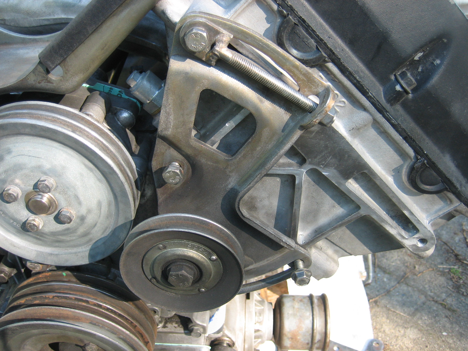

Hat jemand von Euch zufällig ein aussagekräftiges Foto parat, welches zeigt, wo und wie die Spannvorrichtung für den Klimakompressor-Keilriemen an den Motor montiert wird?
Leider ist es sehr eilig...
Eine Zeichnung würde es auch tun...

Es gibt mind. 2 verschiedene Versionen der Klima-Spannerkonsole beim 16V.
Die Fotos oben sind aus meinem LPT, EZ 1/92
Im EPC ist angegeben, in welchen Chassis-Nr. bzw. VIN die (insgesamt 3?) jeweils geänderten Riemenspanner und Rollen verbaut wurden.
Danke an alle!

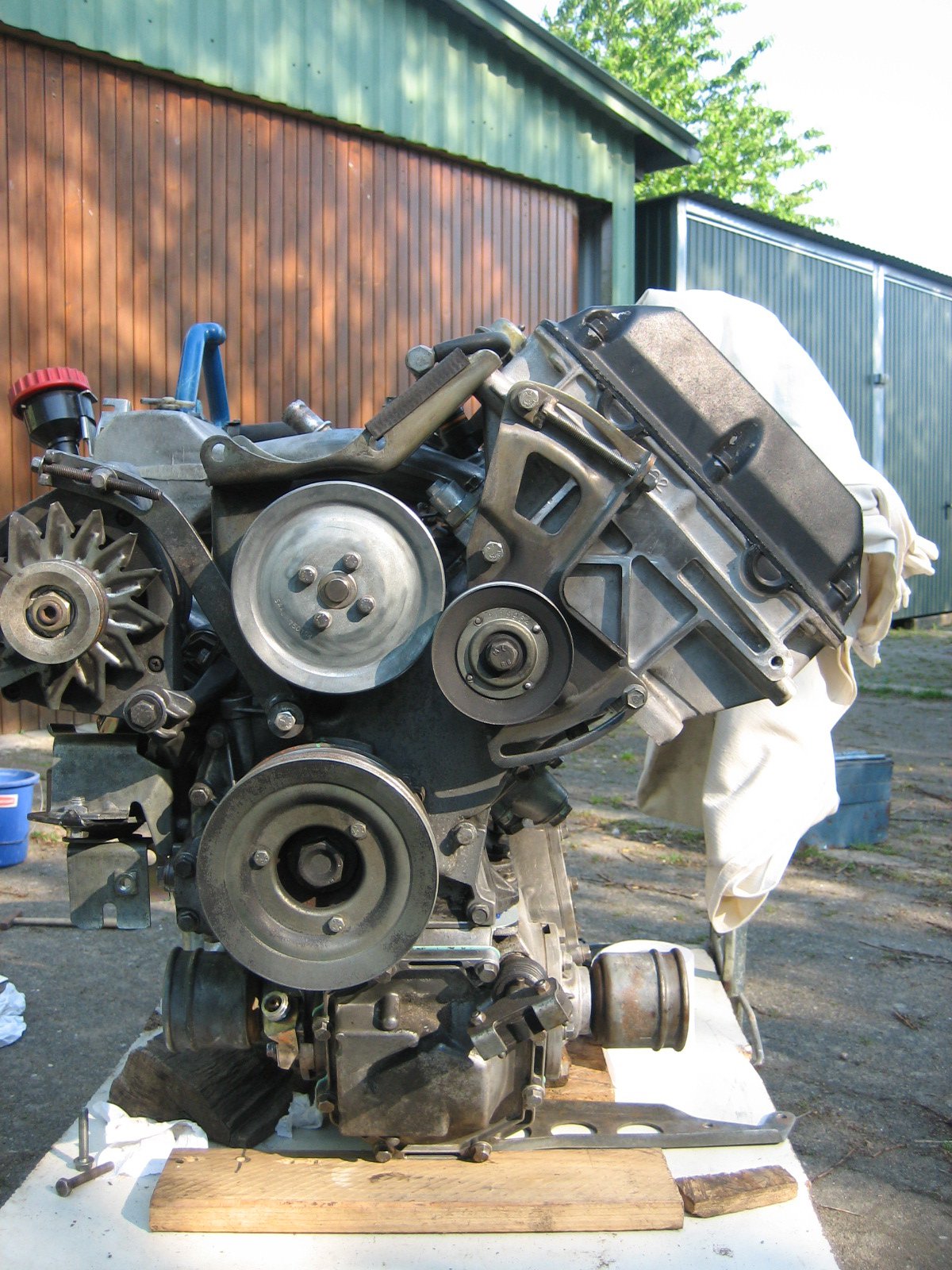

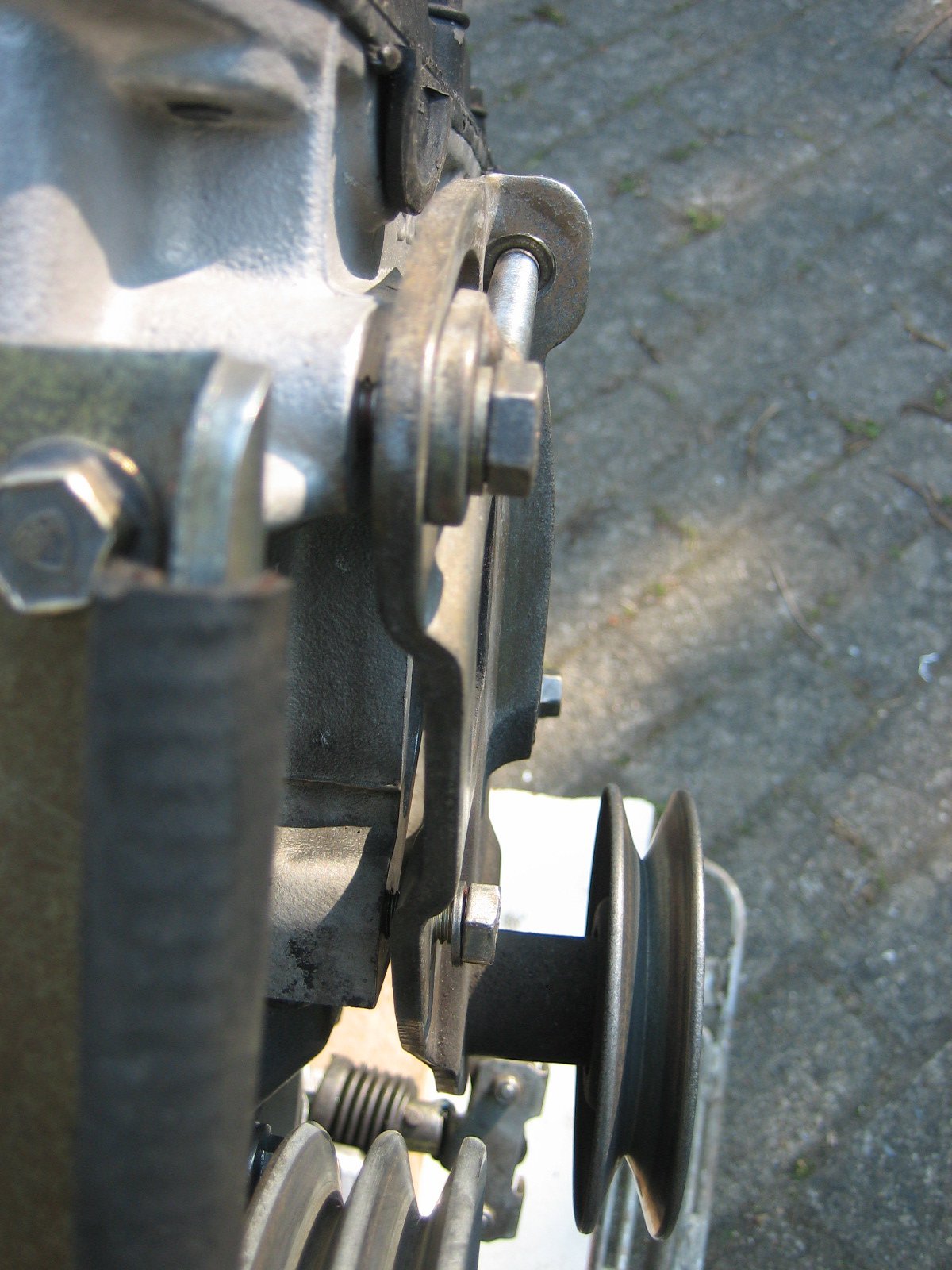

Anbei ein paar Bilder; ist das vom Prinzip her so korrekt?
So soll es aussehen.

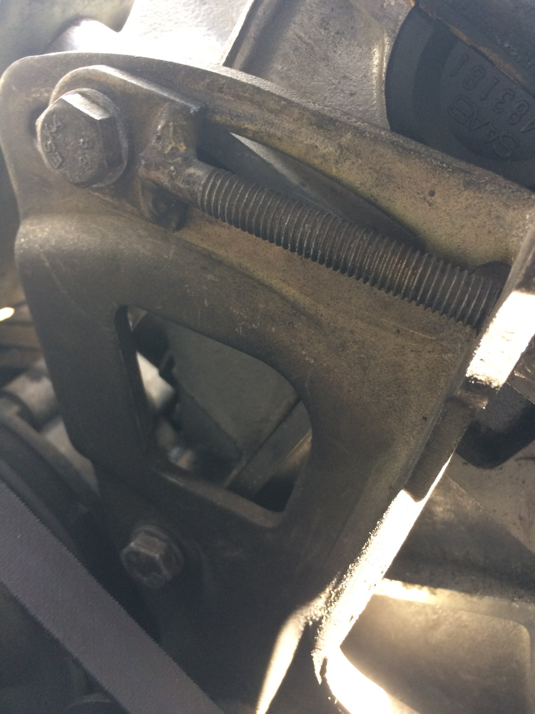

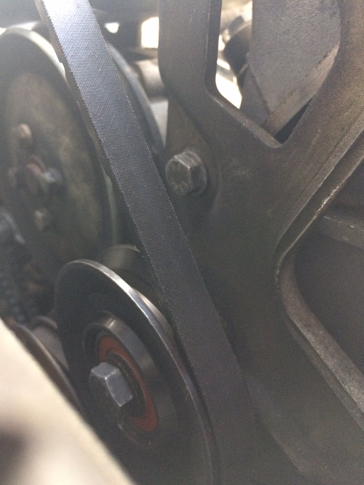

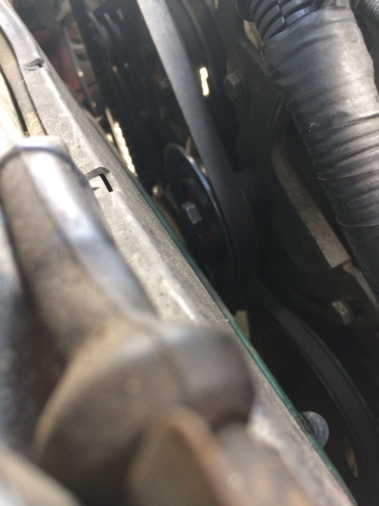

Bei der Spannvorrichtung habe die obere Schraubvorrichtung (Im Bentley Mounting bolts und adusting nut genannt) gelockert. Die Spannung blieb.
Dann habe ich die untere Schraube gelockert. Auf dem ersten Bild hier im Thread von klausbenz sichtbar. Da hat meine Spannvorrichtung auch einen Schlitz zum Verstellen. Leider blieb die Spannung.
Muss ich auch noch die Schraub des im Bentley genannten "Pulley" lockern? Pulley = Riemenscheibe?
Dann habe ich noch das Problem mit der festen Verschraubung des Klimakompressors:
Hier habe ich versucht die 2 Schrauben auf der Grundplatte des Kompressors zu lösen. Bei einer geht das gut, die 2. Schraube (innenliegender 6 Kant) ist rundgedreht. Keine Chance.
Dann hab ich noch die 4 Schrauben direkt am Fuss des Kompressors probiert, die 1. drehte sich gleich mit. Da muss ich wohl mit einem 45 Torx kontern. Da ist aber alles so Mega-eng an der Stelle. Ist das der richtige Weg?
Herzlichen Dank für eure Geduld und Kommentare.
Gruß aus Blekinge.
Löse zuerst die beiden Riemen der Lichtmaschine und Waserpumpe.
Dazu die Mutter am Spanner (SW 16 oder 17 je nach MY) rausdrehen und Spannschraube (SW 10 oder 13) lösen.
Dann kannst Du den Spanner komplett herausnehmen, die Riemen abnehmen und die Lichtmaschine ganz nach links kippen.
So erreichst Du die untere Schraube der Kompressorkonsole, die gleichzeitig die ober Schraube der LiMa-Halterung ist und die zum Herausnehmen des Kompressos nur gelöst, nicht herausgedreht werden muss, da die Halterung bei MY ab ca. 1986 geschlitzt ist.
Dann die beiden Inbusschrauben oben am Kompressohalter lösen, die sind SW 6, da sie bei denem 900 aber vermurkst sind, nimmst Du zum Öffnen entweder ein scharfen Meisel und Hammer ODER eine gute Zange und besorgst Dir anschliessend gleich Ersatz.
