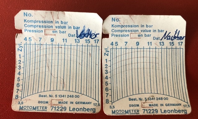

Vor und nach Kopfschrauben nachziehen:
(Erst wollt mir keiner so recht glauben, dass das wirklich was bringt. O-Ton am Telefon: Matthias, der Motor von dem Schweizer ist durch. Ich: Mark, zieh sie nach wie ichs Dir gemailt habe. Machs einfach):biggrin:
Manchmal ist Erfahrung doch deutlich mehr wert als jedes Lehrbuch!:top:
Tolle Nummer und ich hoffe die Kiste fährt noch viele Kilometer!:hello:
Ja aber vorher hatte er ja sogar noch 5 Zylinder :top:.
War vorher ein alter Audi Motor :top:
Ist mir im Nachgang auch aufgefallen. Das muss ein versteckter Zylinder sein :biggrin:
Ist wohl vertauscht worden. Vorher war drei mal um 13 und ein mal um 8,5bar, so die telefonische Sofortauskunft. ZK-Schraube 10 ging von Hand raus.
Kleiner Nachtrag:

Ich hab dem Mechaniker das Saabbulletin zum nachziehen der Kopfschrauben gemailt. Was sonst? :)
Das gibts zum B2x4 wie zum B2x5, ist jedes mal das gleiche und funktioniert erstaunlich gut.
Wenn eine Werkstatt den Öl- und/oder Wasser- siffenden Kopf sieht, bekommt man schnell mal ne neue ZKD empfohlen…

Ne, aber es funktioniert immer noch. Das war auch ein Einwand der Werkstatt: ‚Das war ja für kurz nach Feststellung des Fehlers gedacht‘.
Ich habs selbst schon erfolgreich bei einem B234 und B204 gemacht.
Woran man das auf dem ersten Schrieb abgelesen haben will, erschließt sich aber nicht direkt.
Vielleicht sollte die Werkstatt mal in einen Ersatzstift investieren, wenn man so etwas findet.
Aber schön, dass es was gebracht hat.
Der erste Schrieb ist irgendwo vom Wühltisch. Sicher nicht der richtige. Die korrekten Werte kenne ich aber aus dem genannten Telefonat. Was ich berichten wollte ist nur dass es a) funktioniert und b) das Verfahren auch erfahrene Mechaniker verdutzt :smile:
