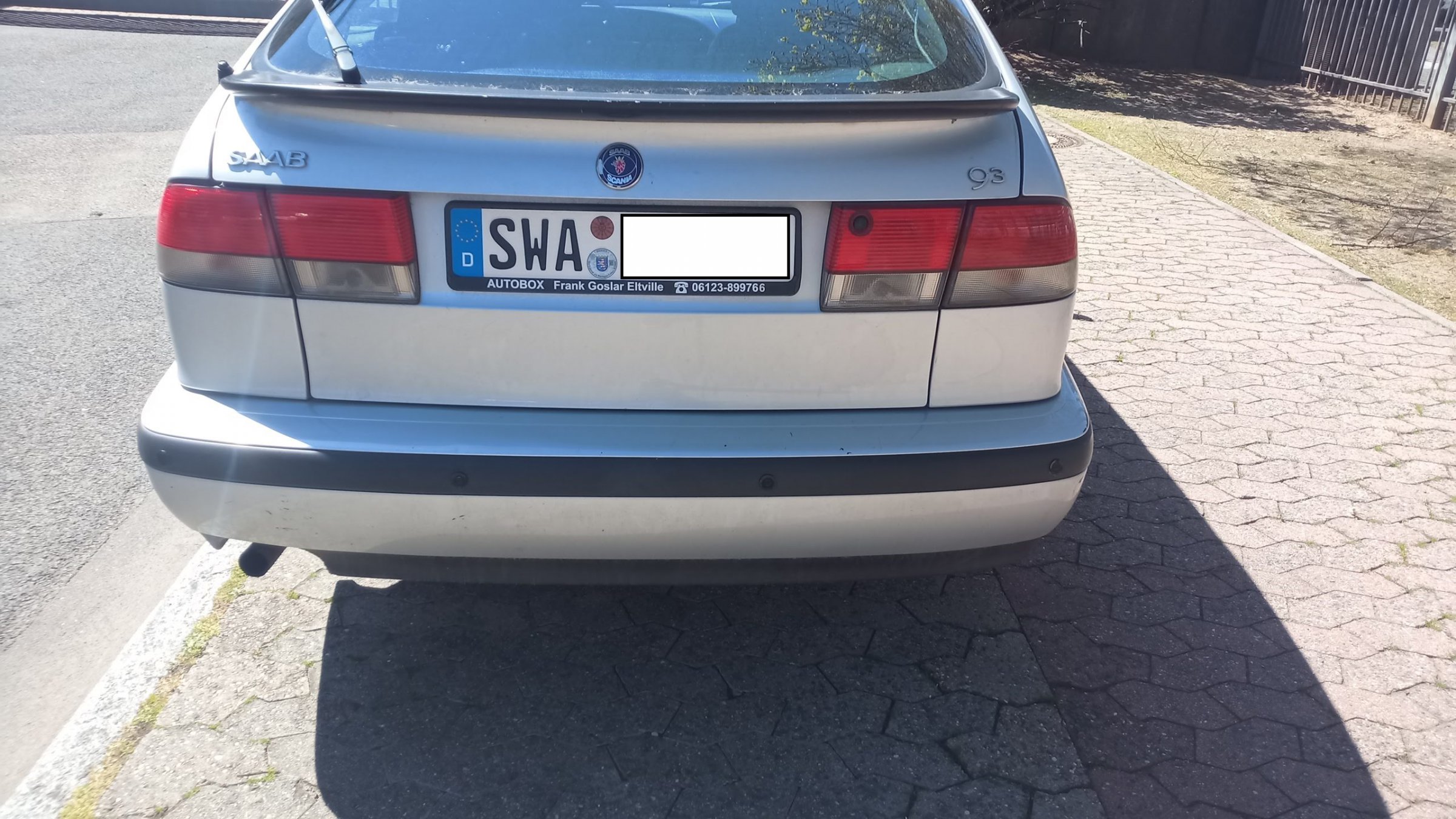

Stimmt, am 9000er sieht das nicht wirklich gut aus. Hier ein Bild eines meiner 9-3er, dort stört es nicht so sehr, meine Meinung.

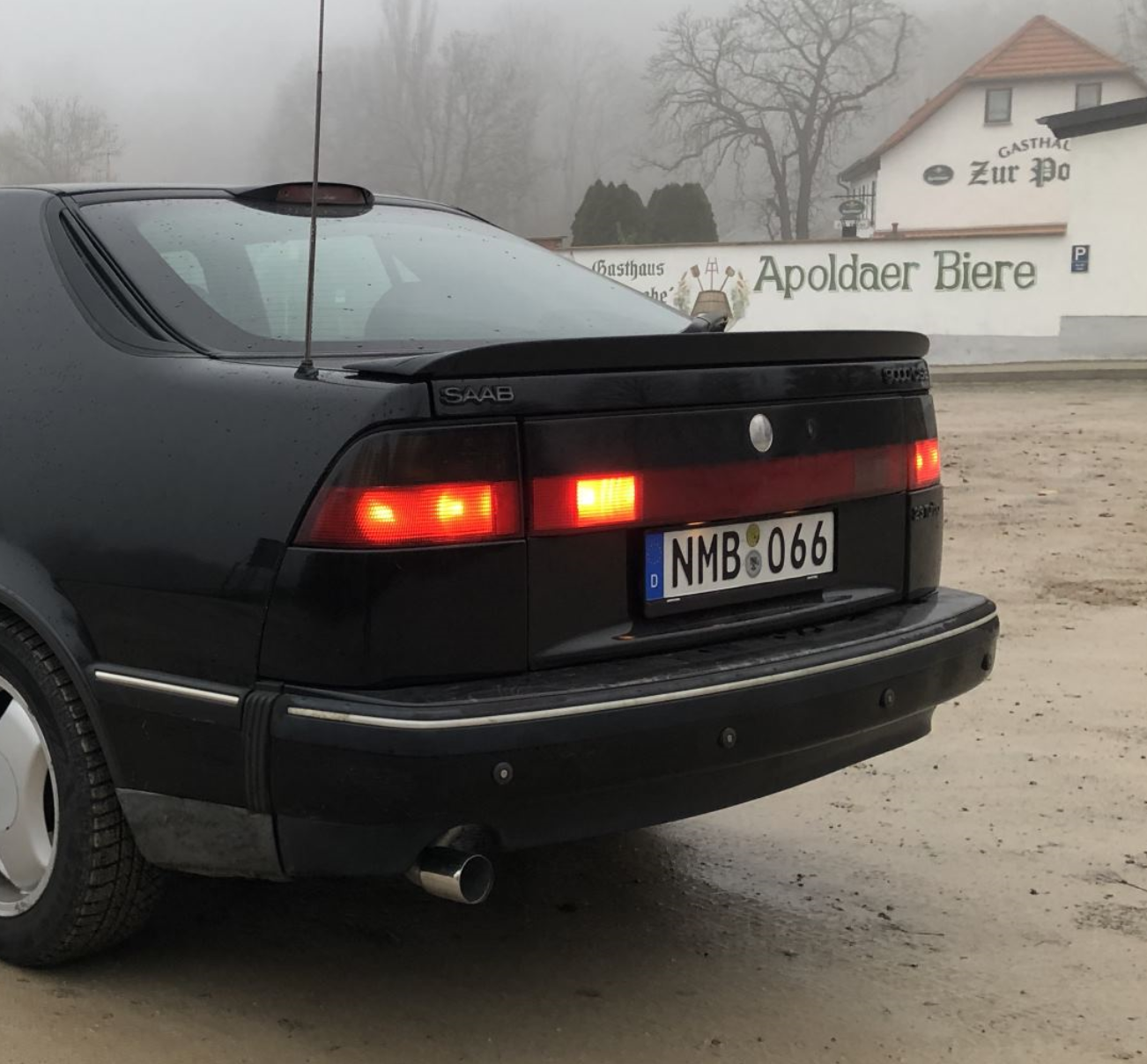

Schau mal in meinen Alben in meinem Profil. Dort siehst Du Bilder von der Heckstoßstange. Da sind die Sensoren genau wie die Stoßstange in Wagenfarbe lackiert. War wohl eine - wie ich finde - gute Idee vom Vorbesitzer.

Man kann es halt auch gut machen :top:

Gefällt mir gut.
Da die Sensoren, die ich sonst immer verbaut habe, lackierbar sind, mache ich das genau so.
In der Stossleiste sieht das beim 9000er nix aus, also kommen die Sensoren darunter in die Stoßstange.
