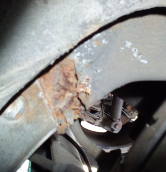

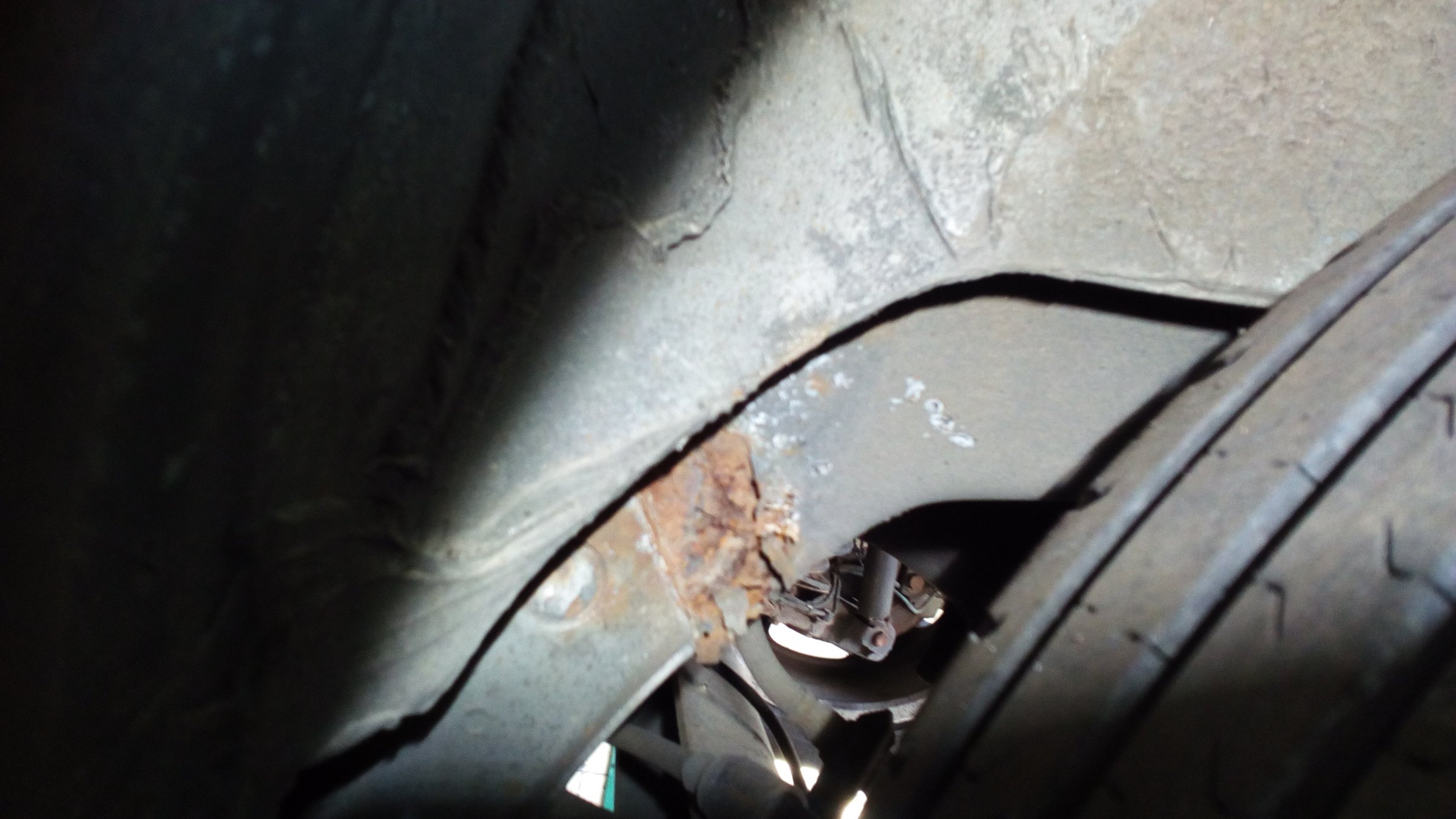

Hilfsrahmen Hinterachse 9-3 jg 2000 151kw
Entweder 1 Woche Arbeit oder einen rostfreien anderen Hilfsrahmen.

Das ist doch hinten, richtig?
Da gibt es am 9-3 keinen Hilfsrahmen - der Träger ist fester Bestandteil der Bodengruppe...

Ich habe eine Offerte von einem Karosseriespengler der Zinnt :top: statt Spachtelt. Und ja, es ist hinten. Wie dick ist das Blech am Boden?
Ist der Rost weg ist das Loch meist mind doppelt so gross als wie vorher. Reparaturbleche müssen bündig und glattflächig
eingeschweisst werden (tragende Teile!!), sonst wird das nicht abgenommen.

Und wenn man das genau betrachtet: Der Träger ist doch schon nach oben geknickt. Die Spreizung zur Senkrechten des Trägers dürfte bei 1-2mm am Heck locker 5mm und mehr 'Schiefstellung' ausmachen.
Zudem so nah an der Achsaufnahme...
Imho ist das Auto final durch.
Nö, sieht normal aus.

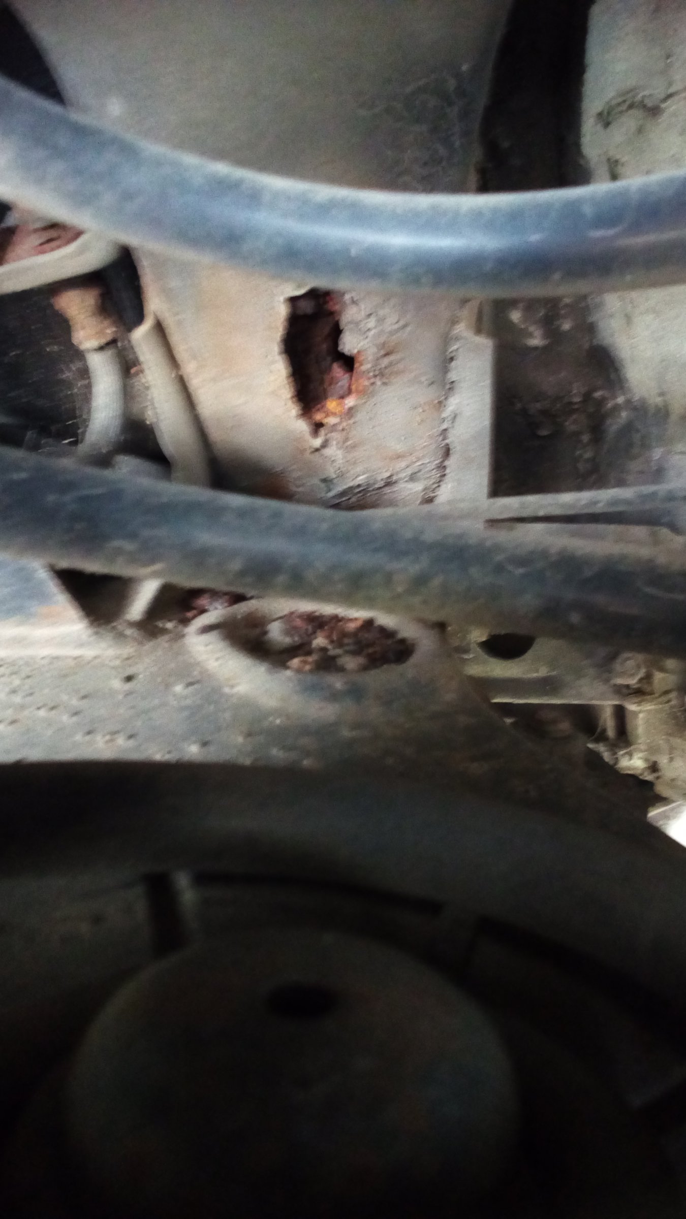

Der Träger ist doppelt. Das was durch ist, ist der Außenträger. Da ist noch ein zweiter träger bündig dahinter. Sofern der innen noch intakt ist, kann man das so wie von mir gezeigt instand setzen.
Hm, wobei - wenn man sich das verwackelte Foto nochmal anschaut, scheint auch der Innenträger mit durch zu sein. Das könnte dann tatsächlich schwieriger sein, oder tatsächlich final.
Jedenfalls ist der Träger nicht geschraubt, sondern fester (eingeschweißter) Bestandteil der hinteren Bodengruppe.
Soweit ich das verorte ist das Loch weiter unten bei den seitlichen Flanschen und der Riss weiter oben auf halber Strecke zwischen Achsaufnahme und Federteller - wo dummerweise auch die größten Momente aus den Kräften zwischen Achslager und Federung entstehen.
PS: bei genauem Hinsehen dürfte dieser Träger nur noch in Fragmenten bestehen.
Ja, das hat schon sehr lange dort gemodert so wie es aussieht...
Sobald es nach vorn über den Bereich des Federtellers wesentlich hinaus geht, ist das imho irreparabel. Das wird so komplex, das wird irrsinnig Arbeit.

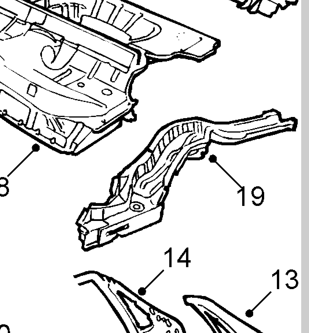

Die doppelte Lage ist ein eingelegtes Blech mit Sicken zur Aussteifung vom Federteller bis zum unteren Knick. Hier kann man das gut erkennen:

Um das Loch unten zu schweissen, muss sehr viel Fleisch aus dem Träger raus, um das innere Blech erst mal zu sanieren. Der äussere Teil muss dann vorgebohrt sein um den inneren wieder von aussen anheften zu können.
Bei Operationen in diesem Bereich kommt das Auto eigentlich auf die Richtbank.
Alles für den Fall, dass das der gesamte Befund ist, was ich mir aber nicht vorstellen kann.

Bei den Rostlöchern, die ich auf den Fotos erkennen konnte, würde ich mal den gesamten Unterboden ganz genau untersuchen.

Wie sieht denn der Rest der Bodengruppe aus?
Wenn es da hinten durch ist, wirst du sicherlich noch mehr Stellen am Unterboden haben, die durch sind. Allein die ganzen Ablauflöcher am Boden rosten gerne rundherum weg. vordere Radhäuser. Hintere Radhäuser an der Kante zum Kofferraum. Das Blech um den Tankeinfüllstutzen...
