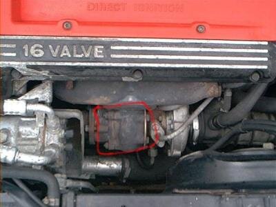

Hier mal ein Bild vom dem Teil, welches glühend rot war !!!
Normal kann das ja nicht sein, oder ??
Es ist vollkommen i.O. wenn die Abgasseite ders Laders und der Krümmer
nach Last rot glühend sind...nur abstellen sollte man den Motor dann nicht sofort...;-) Aber dies ist Dir sicherlich bekannt.
Gruss, klaus
Na dann bin ich ja in diesem Punkt beruhigt !
DANKE !!
