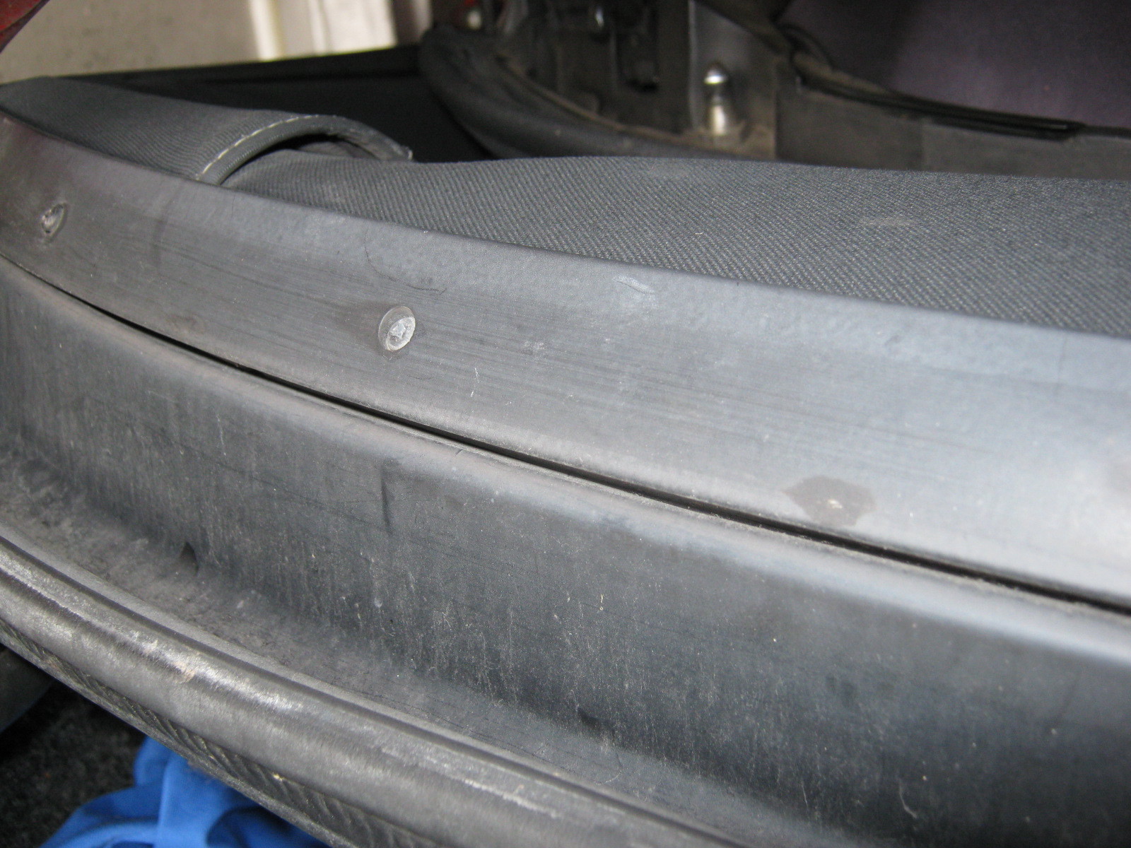

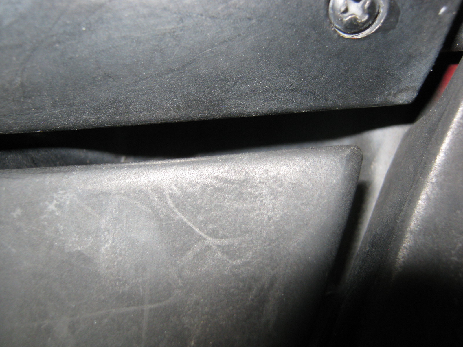

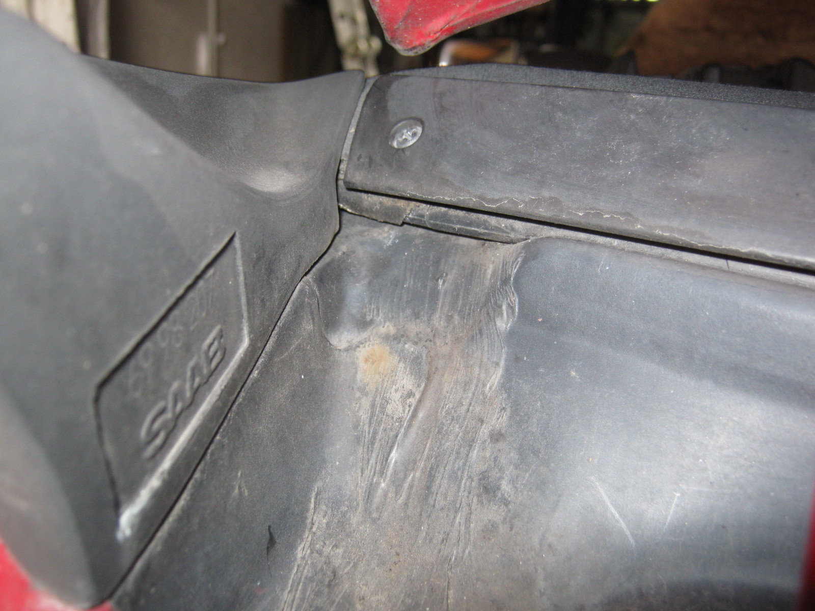

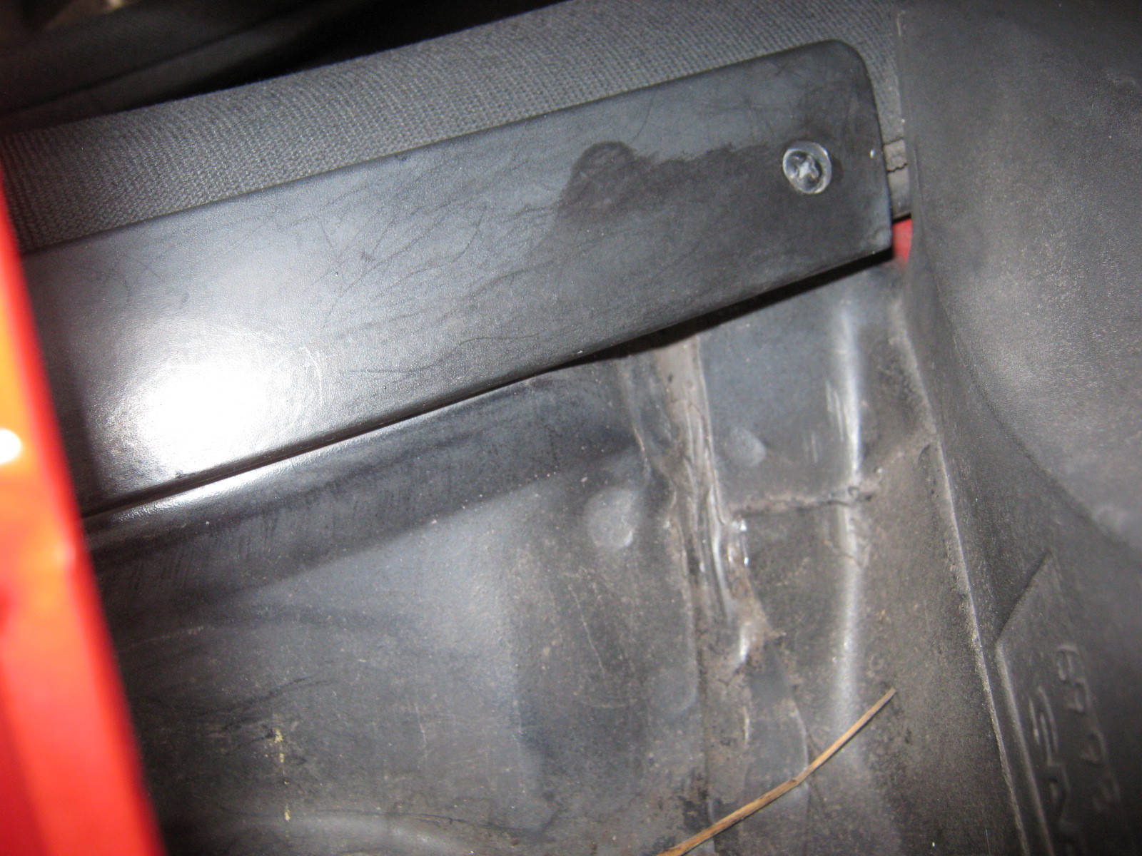

Hilft Dir das was? Abschlußleiste Originalverdeck CV ab Werk 30 Jahre:
3004 Verdeck und Kofferraum zu, Foto Spalt von oben
3009 Verdeck mit Leiste, Kofferraum offen
3005 rechts
3008 links

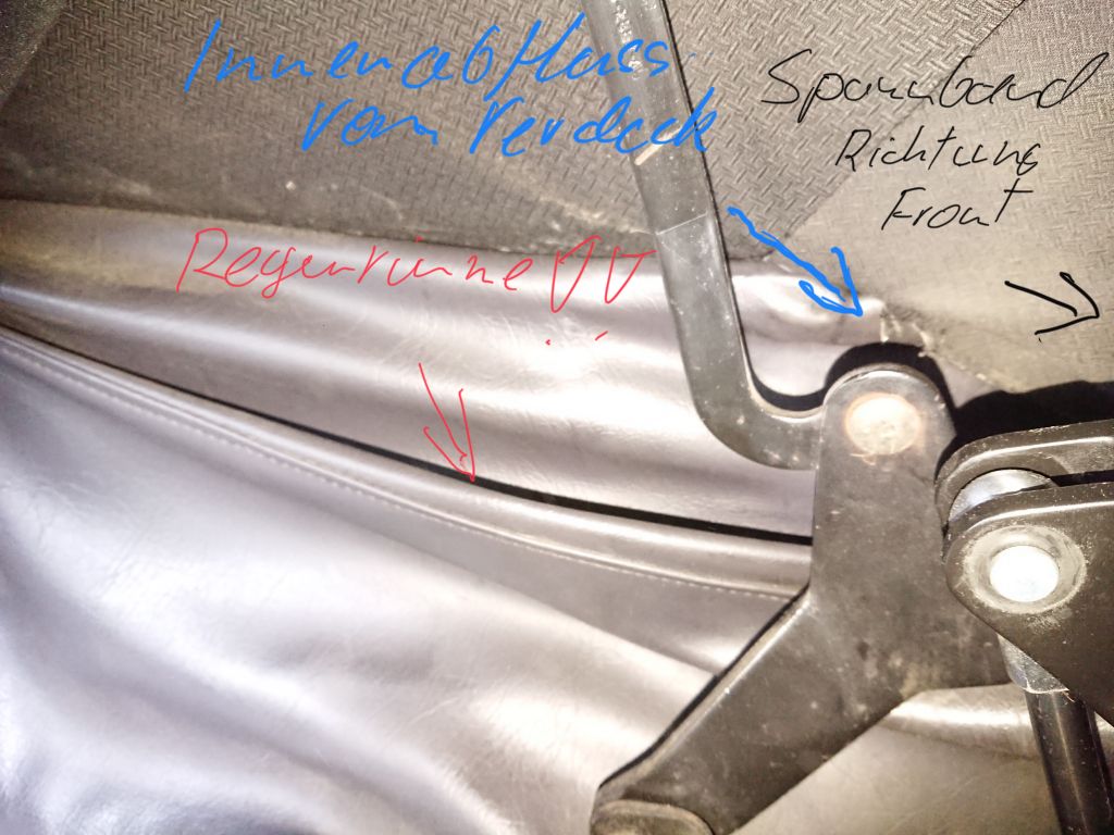

Zum Wassereinbruch von der Seite bin ich jetzt schlauer. (Hatte die Kunstlederwanne / Feuchtigkeitssperre raus zur Rostversorgung unter den Tackerleisten.)
Hier gibt es Spannband ganz vorn, welches so eingehangen werden muss, dass sich eine Regenrinne formt welche in die Seitenteile ( Richtung Fensterheber) entwässert. Andernfalls läufts in die Wanne oder zu weit hinten in die Seite und damit in den Fußboden.
Anbei mal ein Bild vom Sollzustand (Dank an René. :))
