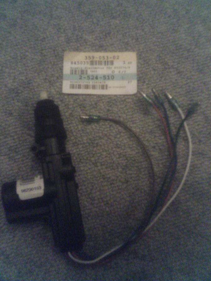

@josef_reich: einen passenden Stellmotor gibts bei Conrad, 5 Polig! Passt in die Aufnahme der SAAB-Stellmotoren.

@josef_reich: einen passenden Stellmotor gibts bei Conrad' date=' 5 Polig! Passt in die Aufnahme der SAAB-Stellmotoren.[/quote']
Hast Du die Bestellnummer griffig ?
Danke,
To
hatte sie mal hier gepostet und die Belegung. Aber leider ist nach dem letzten Forenabsturz alles verloren gegangen. Bestellnummer kann ich erst am WE nachschauen.
Die Belegung habe ich allerdings noch parat:
Stellmotor / SAAB
grün / Masse
blau / Plus
braun / grün
weiß / rot
rot / schwarz
wär super. ich hab Zeit... Mein Saab ist knapp 1000km entfernt. ;)

@strumtiger: Sag mal... Du hast doch jetzt noch ein paar Stellmotoren übri ? Überlässt Du mir einen ? Immerhin könntest Du so Deine ZV refinanzieren...
2 fuer Josef, einen fuer mich.
/To
/To
Sorry für meine späte Antwort *schäm* Waren ne Woche in Urlaub :-)
(Mim Saab versteht sich...)
Mir solls egal sein...
Aber wenn ich mich nicht täusche, ist nur noch 1 StellMotor übrig (da kommen 4 Kabel dran), das Andere sind nur Motordinger mit 2 Kabeln zum auf- und zumachen...
Kostenpunkt: 1 Bier beim Treffen :-)
Aber einigt euch, wer den bekommen soll...
hier endlich das versprochene Bild. Ich denke man kann die Bestellnummer entziffern. Weiß leider grade nicht mehr ob es die obere oder untere Nummer war (tippe auf die untere).
Unsere Suche zeigt den gewünschten Artikel nicht an.
Das gesuchte Produkt ist nicht in unserer Online-Datenbank gelistet.
Wenn Sie den Artikel dennoch in den Warenkorb legen, wird Ihnen die Verfügbarkeit
per Ampelsymbol angezeigt. Bei Ampel Grün-Signal ist der Artikel verfügbar.
Gesuchten Artikel dem Warenkorb hinzufügen.
Bei Rückfragen kontaktieren Sie bitte unsere Bestell-Hotline rund um die Uhr
Tel. 0180 - 5 31 21 11 (Euro 0,12/min)
schade auch...
Gibt es doch!!
Musst nur die richtige Teilenummer nehmen.
845035 ist o.k.
Kosten = 15.95 Euro und ist am Lager!!
Gruss Heino
hab das obere fuer die Teilenummer gehalten... Danke.
/To
