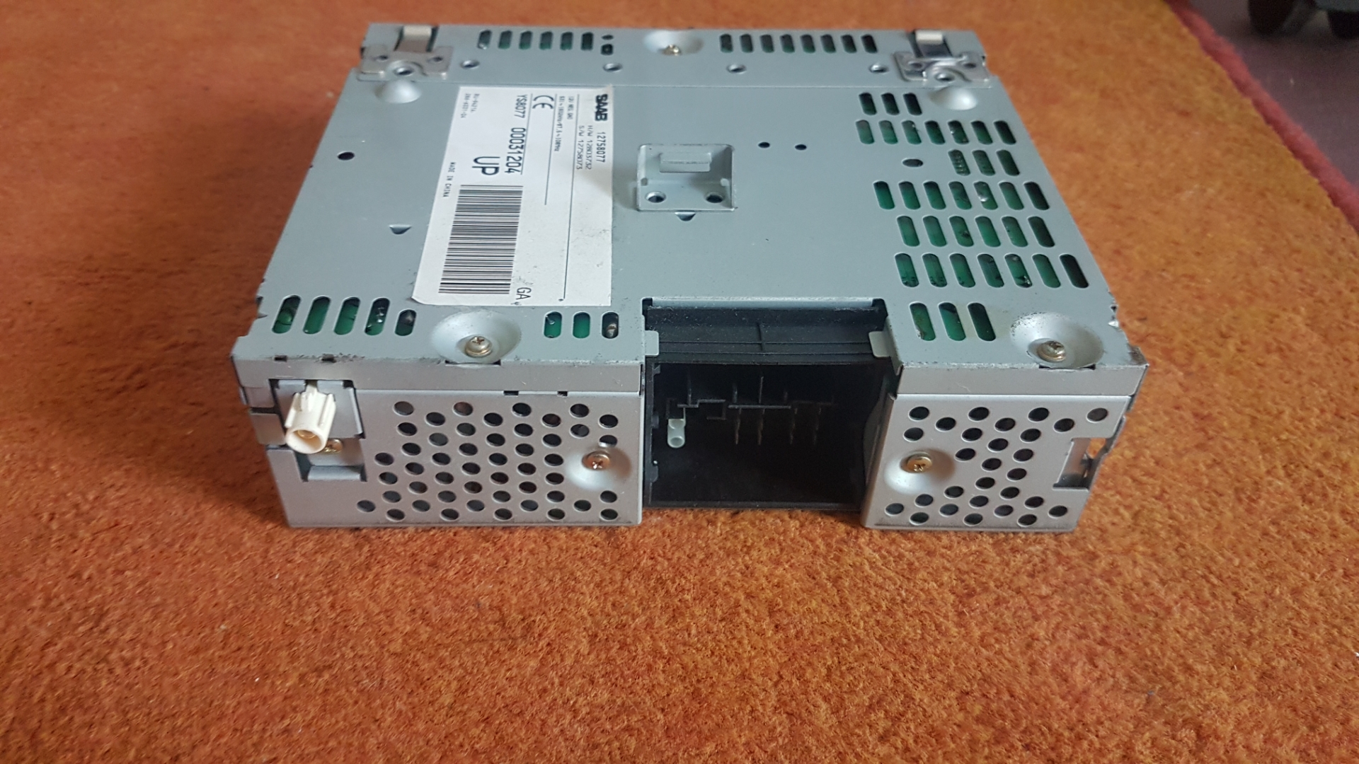

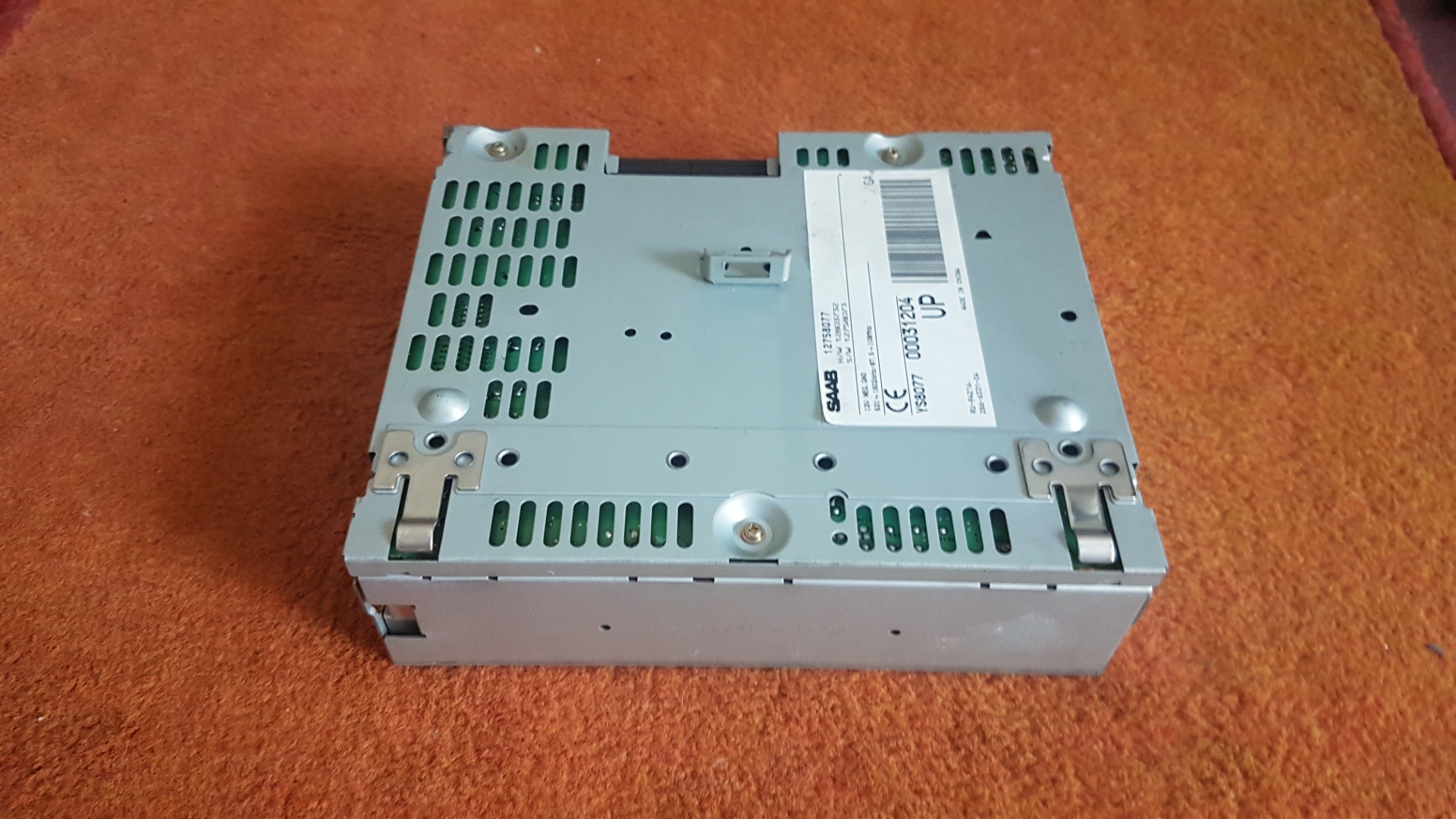

hast du nur den CD- Spieler ausgebaut oder auch das Radio welches mit diesem verbunden ist?
Muss mich übrigends korrigieren, die Töne etc. bzw. das Signal wird von der EHU also dem Radio abgegeben.
Ansonsten kannst du die Stelle auch provisorisch überbrücken, in dem du die beiden Lichtwellenleiter vom Stecker des CD- Players mit einnander verbindest, z.B. mit Klebeband.
Blinker müssten trotzdem gehen nur eben ohne Ton.
Im Anhang ein Bild der EHU/ Radioeinheit.
Gruß Nils
