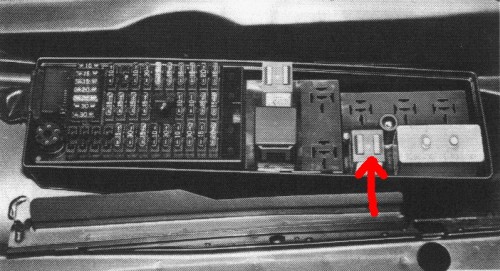

Hatte ich auch mal, da war im Sicherungskasten ein Stecker, der von unten auf ein Relais ging, soweit abgerutscht, daß der nur noch meistens, aber nicht immer Kontakt hatte. Wenn dein Fehler der gleiche ist, geht dann nachts übrigens auch das Licht aus, dem Fehler solltest du also nachforschen.
Das im Foto markierte Relais ist für solche Sachen wie Blinker, Drehzahlmesser, Innengebläse etc. zuständig.
