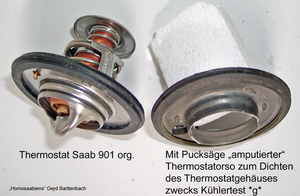

Heute im Angebot: Meine schwäbisch sparsame Kühlertestvariante: (Ja, lacht nur...) ;-)
Man nehme vorübergehend den Thermostaten ganz heraus und fahre zum Test ohne.
Ich hab z.B. einen defekten Thermostaten mit der Pucksäge so zurechtgeschnitten, dass nur der zum Dichten des Thermostatgehäuses unbedingt nötige Rand mit darübergestülptem Dichtgummiring übrigblieb.
Zum besseren Verständnis hab ich ein Foto beigefügt... *g*
Das Kühlwasser kann so "ungehindert" vom Thermostaten den Kühler durchströmen, wenn's dann trotzdem zu heiss wird, liegt der Fehler ziemlich eindeutig am Kühler, der die Hitze nicht mehr ausreichend abtransportieren kann. Gut gell, oder ? :D
