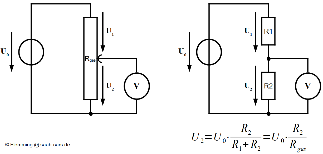

Nein, Denkfehler. Wir haben mit den beiden Potis zwei Spannungsteiler. Die erzeugen jeder ein Potential. Oder eine Spannung gegen 0V. U_teil = U_ges * R_teil / R_ges
Ich hab da mal was gemalt:
Links als Poti mit Abgriff (Schleifer), rechts aufgeteilt in die Teilwiderstände.
Wenn jetzt
- der Gesamtwiderstand von Poti 1 eben 7,3kΩ sind und der R_2 aus der Grafik 5,02kΩ ist, dann ergibt sich bei U_0 = 5V eine Signalspannung von 5V * 5,02/7,3 = 3,4384V
- der Gesamtwiderstand von Poti 2 eben 4,3kΩ sind und der R_2 aus der Grafik 1,25kΩ ist, dann ergibt sich bei U_0 = 5V eine Signalspannung von 5V * 1,25/4,3 = 1,4535V
- Summe : 4,8918V
- der Gesamtwiderstand von Poti 1 eben 7,3kΩ sind und der R_2 aus der Grafik 4,07kΩ ist, dann ergibt sich bei U_0 = 5V eine Signalspannung von 5V * 4,07/7,3 = 2,7877V
- der Gesamtwiderstand von Poti 2 eben 4,3kΩ sind und der R_2 aus der Grafik 1,25kΩ ist, dann ergibt sich bei U_0 = 5V eine Signalspannung von 5V * 1,88/4,3 = 2,1860V
- Summe : 4,9737V
- der Gesamtwiderstand von Poti 1 eben 7,3kΩ sind und der R_2 aus der Grafik 2,16kΩ ist, dann ergibt sich bei U_0 = 5V eine Signalspannung von 5V * 2,16/7,3 = 1,4795V
- der Gesamtwiderstand von Poti 2 eben 4,3kΩ sind und der R_2 aus der Grafik 3,13kΩ ist, dann ergibt sich bei U_0 = 5V eine Signalspannung von 5V * 3,13/4,3 = 3,6395V
- Summe : 5,119V
CU
Flemming
Ganz herzlichen Dank für die ausführlichen Erläuterungen samt Illustration! Spannungsteiler... logisch, hätte ich auch drauf kommen können, hatte aber irgendwie ein Brett vor'm Kopf. Ja, so macht es Sinn. Keine Ahnung, warum meine Endlagen alle abseits vom Soll sind. Muss aber auch nicht zwingend die Ursache der Probleme sein. Wenn ich so manche Oszilloskop-Bilder sehe, besteht das Problem meistens in sporadisch ausfallenden Poti-Signalen, zwischendurch nur für kurze Zeit, aber eben genug für Durcheinander und Fehler in der Motorsteuerung.
