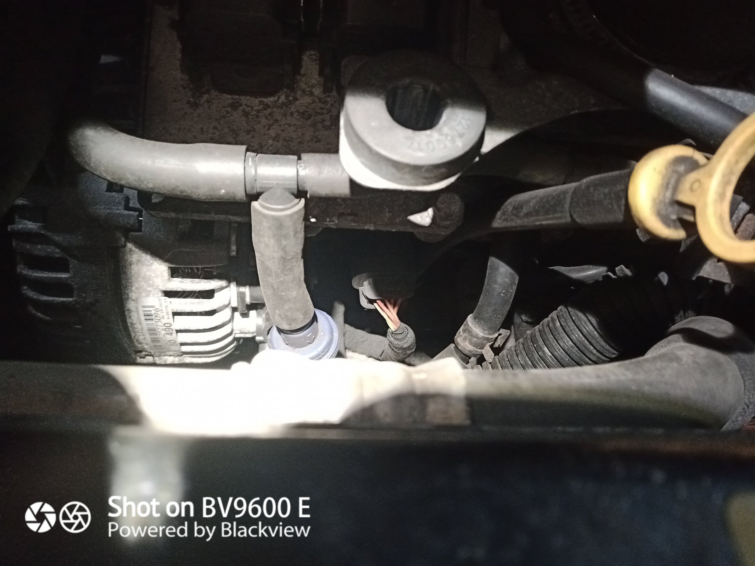

Prüf Mal das Rückschlag Ventil ,in Fahrtrichtung Rechts schräg unter der Drosselklappe .. ein Halteblech muss dafür ausgebaut Werden ... daneben ist auch noch ein Winkel Schlauch der gerne Risse bekommt .. ist dies der Fall,dann stimmt die kaltstart Drehzahl nicht weil der Drosselklappe Winkel nicht zur Drehzahl passt
Liegt das Rückschlagventil fast an der Lichtmaschine an? So ca 2 Euromünze im Durchmesser? MfG Rene
Hat jemand eine Teilenr. für das Teil? MfG Rene
Ich mache dir heute Abend Bilder . Das RSV bekommt man von ATE im Zubehör
