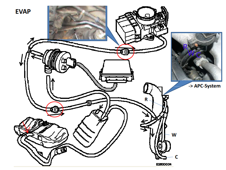

Mit dem MJ 2001 hast du den ganz einfachen Tank, ohne die ganze amerikanische Tankdichtigkeits-Diagnose-Geschichte ringsrum.
Hier gibt es nur Benzin-Vor- und Rücklauf an der Pumpe, das (doppelte) Füllrohr und die Leitung zum Aktivkohlekanister der Tankentlüftung im rechten Radkasten.
Ist die Leitung zum Aktivkohlekanister verschlossen, dann könnte das zu den geschilderten Problemen führen.
Das EVAP-Ventil selbst sollte damit nichts zu tun haben, denn da du üblicherweise mit abgeschalteter Zündung tankst, ist das Ventil dann stromlos und (sofern ich die Funktion richtig in Erinnerung habe) dann eh geschlossen.
Die Verbindungsstelle habe ich auf der Zeichnung mit dem roten Pfeil gekennzeichnet.
Hier siehst du ab 12:00 auf dem Tank ganz gut das dünne Entlüftungsrohr dorthin:
https://www.michas-schrauberseite.de/saab/9-5/tank-benzinpumpe/

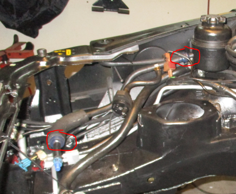

Öffne doch erstmal das dünne Rohr mit dem Schnellverschluss (dazu braucht man ein spezielles Entriegelungswerkzeug) und prüfe, ob beide Enden durchgängig sind.
In dem Zuge kontrolliere gleich, ob die beiden rot eingekreisten blauen Rückschlagventile richtig funktionieren - sie müssen die Luft jeweils von dem zwischen ihnen liegenden T-Stück wegführen. Die Durchlassrichtung ist auch auf der Zeichnung eingezeichnet. Zu finden sind sie auf dem rechten Radkasten bzw. vor der Schnellverbindung zum APC.
Auf dem Foto ist auch das EVAP-Ventil (am Federdom) zu sehen:
