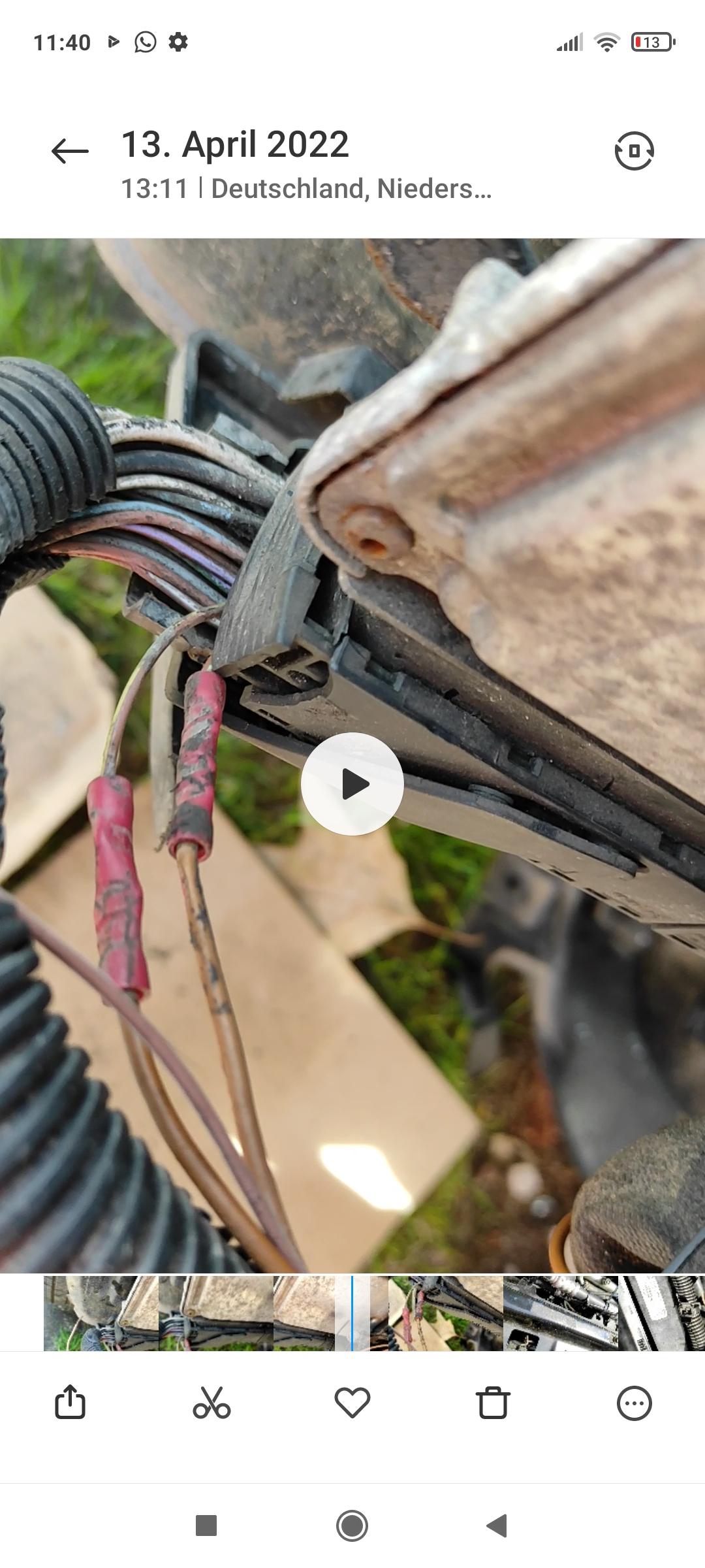

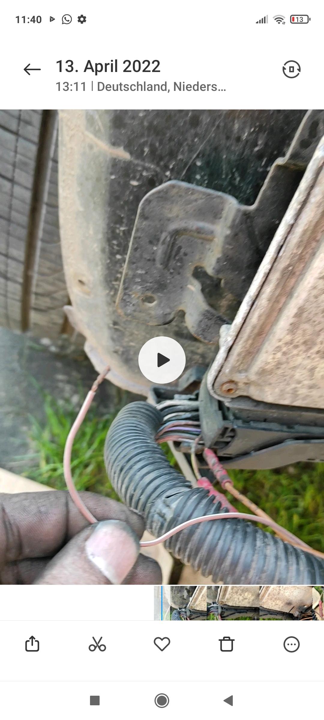

Problematik ist, dass der Vorbesitzer fürchterlich an den Kabeln gebastelt hat. Angeblich aufgrund eines der Kühlerlüfter. Das ist auf den ersten Blick reproduzierbar., da ein nachträglich angebrachtes Kabel an den Stecker eines Kühlerlüfters geht. Von dort wurde es an die EDC geführt. Ein weiteres Kabel geht direkt von der EDC an den Sicherungskasten im Motorraum.
Soweit, so gut.
Beim Abnehmen der Stossstangenhaut ist mir ein braun-weisses Kabel aufgefallen, dass an die EDC gehört, das baumelt da jetzt frei herum. Das muss also entweder aus dem Stecker herausgerissen sein, oder gehört zu den beiden Hilfskabeln und ist da aus einem der beiden Kabelverbinder gerutscht.
Bevor ich jetzt die beiden Kabelbäume komplett aufreisse und nachschaue, wo das Kabel hinführt, habe ich mir die PINs herausgeschrieben, an die laut WIS ein braun/weisses Kabel führt. Das sind immerhin 7 Stück.
Wenn ich nun weiss, für welche Sensorik diese PINs stehen, könnte ich die Durchgänge prüfen, das Kabel zuordnen und wieder mit dem richtigen PIN verbinden...

Ich habe da noch zwei Fotos....thumbnail(1).thumb.jpg.c5f74566c3c99043cce8b3b5421470db.jpg thumbnail(1).thumb.jpg.c5f74566c3c99043cce8b3b5421470db.jpg thumbnail(2).thumb.jpg.e349518cfefbd7263a594b02d32d01c2.jpg
Nicht wirklich. Bei älteren gab es mal Pinbelegungen. Aber hier musst du es dir zu den Einzelteilen zusammen suchen. Also bei jedem verbundenen Gerät die Pinbelegung suchen. Hier der Teil der dem SG zugeordnet ist. https://saabwisonline.com/b3/9-3/2006/2-engine/4-cylinder-diesel/edc-16-engine-management-system/technical-description-edc-16-engine-management-system/edc16-control-module-4-cyl-diesel-595/power-supply-ground-and-bus-communication-3/
