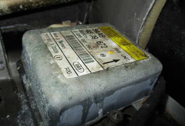

Achte auf das Airbag-StG auf dem Mitteltunnel - das Wasser vom Wärmetauscher läuft direkt darüber. Wenn die Airbags irgendwann also mal Fehler melden, dann habe das im Hinterkopf. Es gab eine Nachrüstaktion mit einer Abdeckung - ich habe für den Fall erneuten Wassereintritts (der nach dem neuen Wärmetauscher nun für die nächsten Jahre hoffentlich nicht eintreten sollte) eine Folie über dem StG an der Spritzwand festgeklebt, so dass das Wasser dann wenigstens nicht direkt auf das StG läuft.
