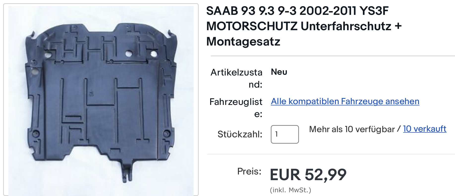

Bei meinem Saab 9-3 Cabrio 1,8T Bj. 2005 fehlt die Unterbodenverkleidung vorne.
Von Skandix ist die nicht mehr lieferbar, jetzt habe ich auf ebay eine Verkleidung (Foto) entdeckt.
Hat das schon Jemand gekauft und taugt dieses Teil was ?
Danke für eure Infos.
Ich habe auch versucht und mir wurde gesagt, dass nur diesel vom Werk hatte
Abgesehen von der Passung kann man da wohl nicht viel falsch machen, denn schon das Originalteile ist sehr pappig…
Soll da wohl auch Leute aus dem ehemaligen Ostblock geben, die dir das Ding aus Alu- bzw. Stahlblech fertigen.
Müsste man dann nur mit dem Tüv absprechen.

btw. den Unterfahrschutz gibts auch in stabil:
https://www.stahl-unterfahrschutz.eu/saab-9-3
