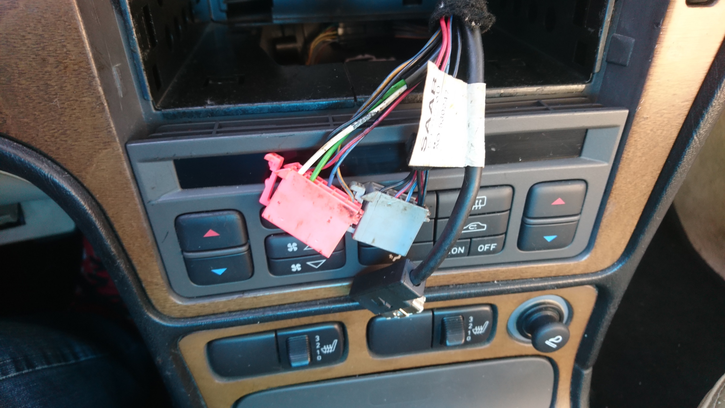

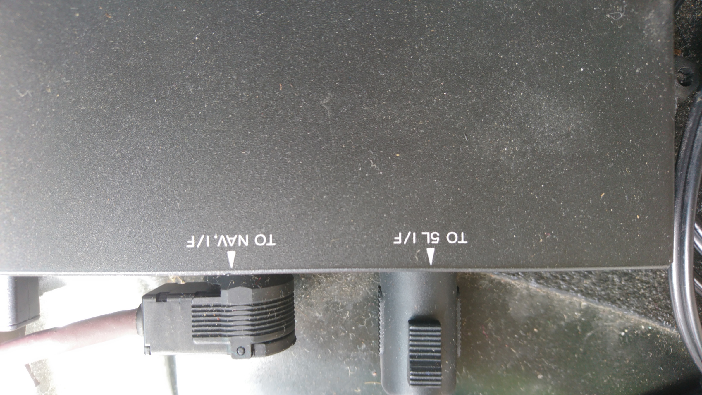

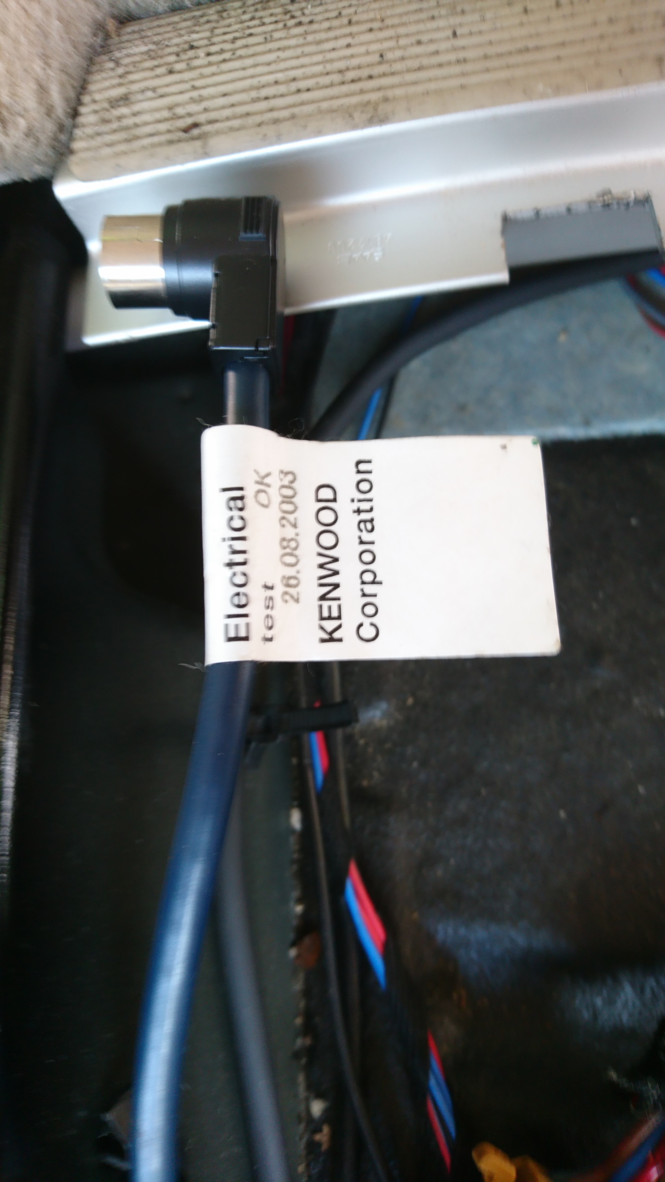

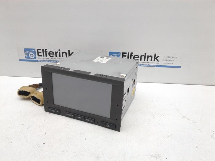

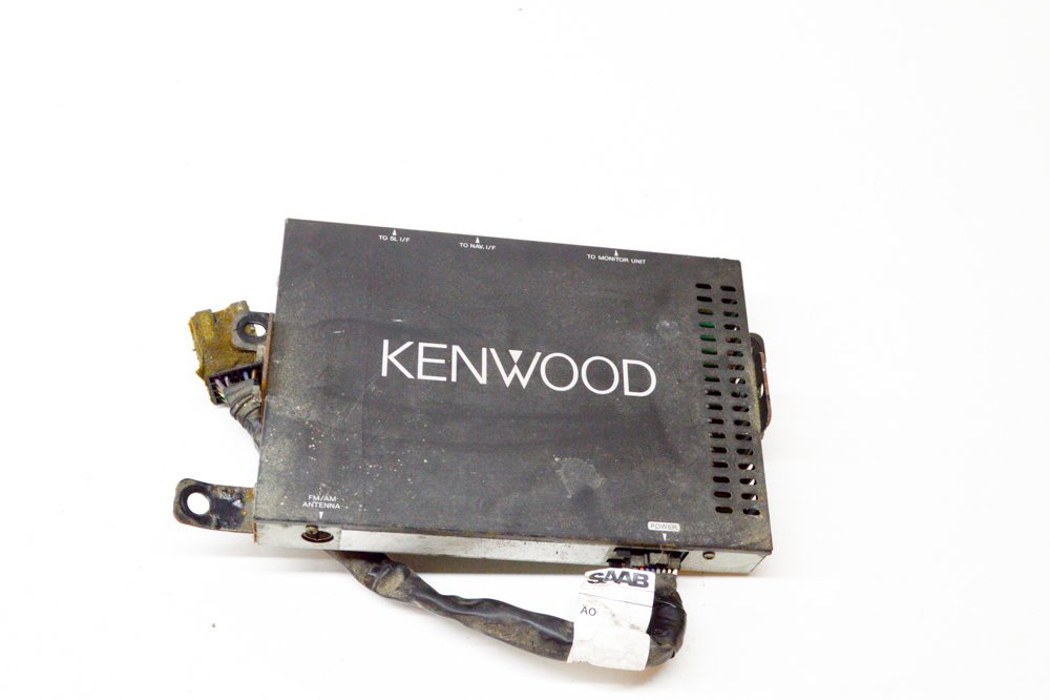

da die Anlage von meinem Diesel nicht richtig funktioniert und wie mein Saab in die Jahre gekommen, habe ich mir gedacht es ist Zeit eine neue Anlage einzubauen. Es soll eine Multi Media Anlage. Gekauft habe ich sie schon vor Jahren bei Erisin. Die Anlage die verbaut wurde ist von Kenwood. Vom Namen her klingt das schon mal sehr gut. Leider ist die Navigationsführung mit CD ein alter Hut. Und fast alle Anlagen die ich bisher in einem Saab gesehen habe, verfügen nicht über einen USB. Um aber meine neue Anlage richtig verkabeln zu können, wäre es gut die Belegung zu kennen. Was ist wo angeschlossen ??? Hat vielleicht jemand einen Plan ??? Das ist zur Zeit vorhanden. Das 3+4 Bild ist von der Neuen.

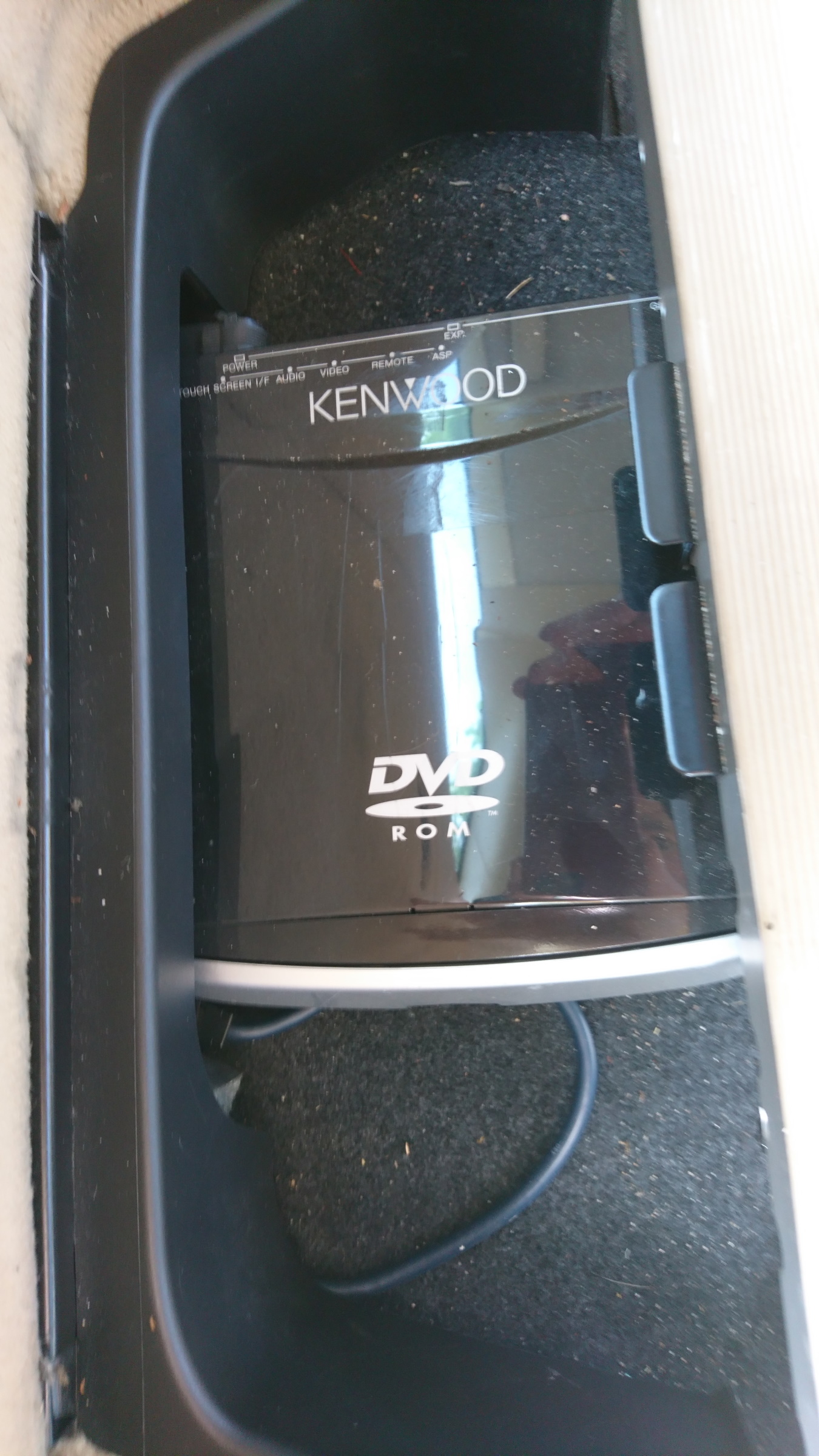

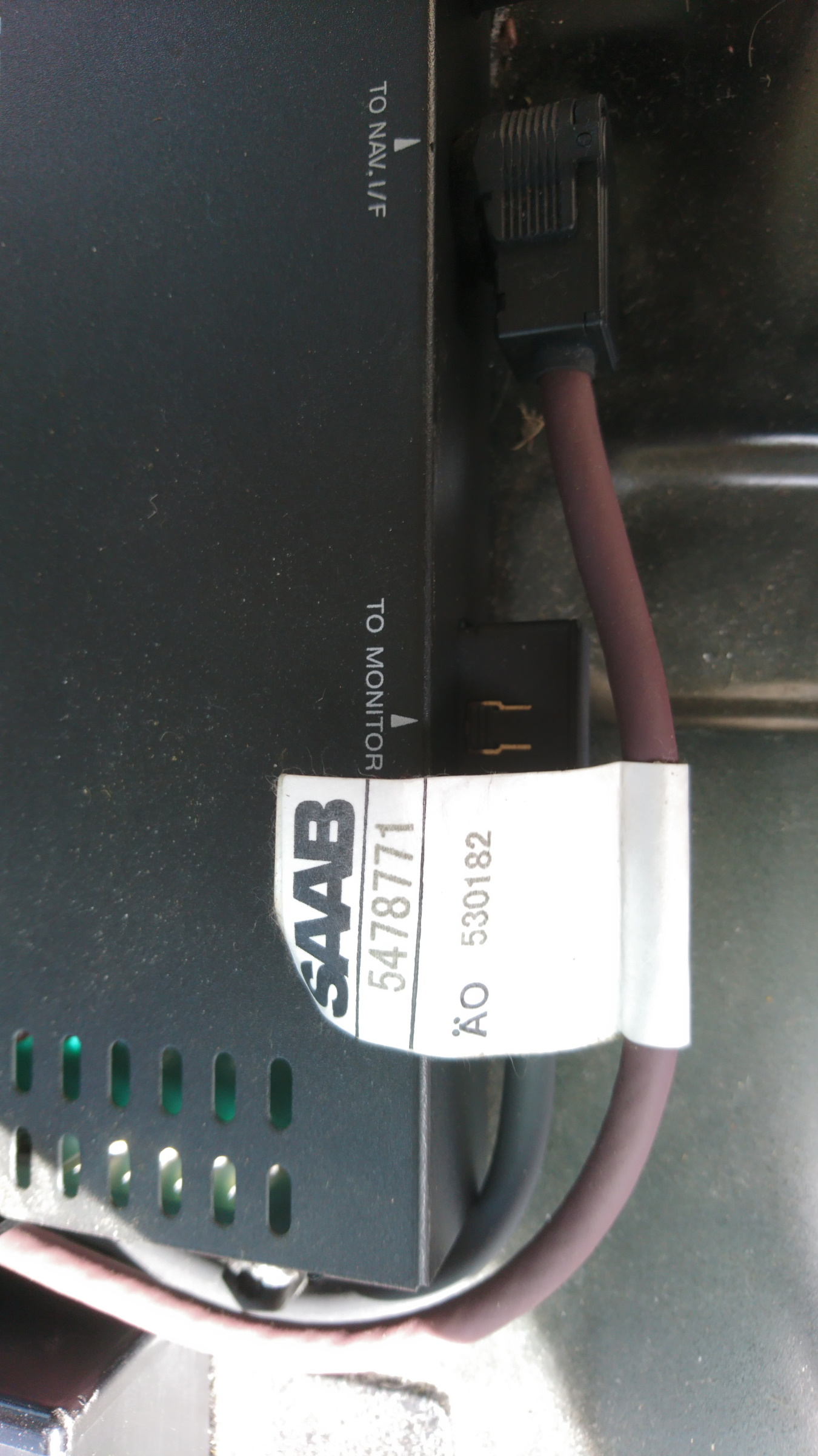

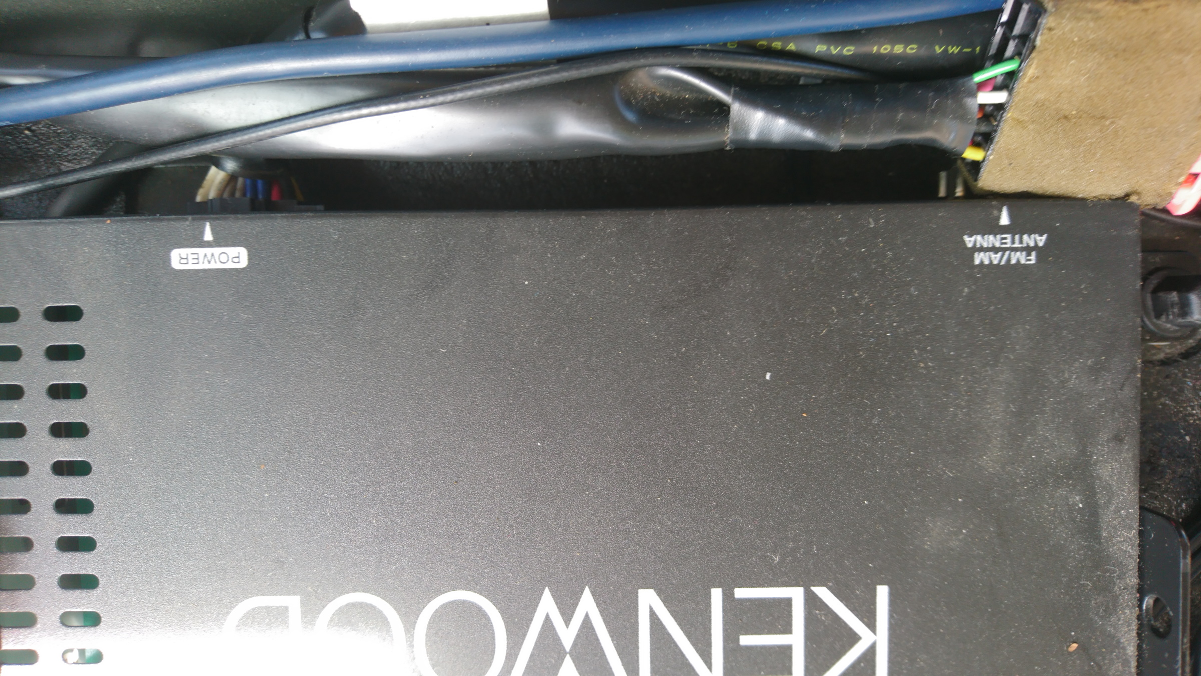

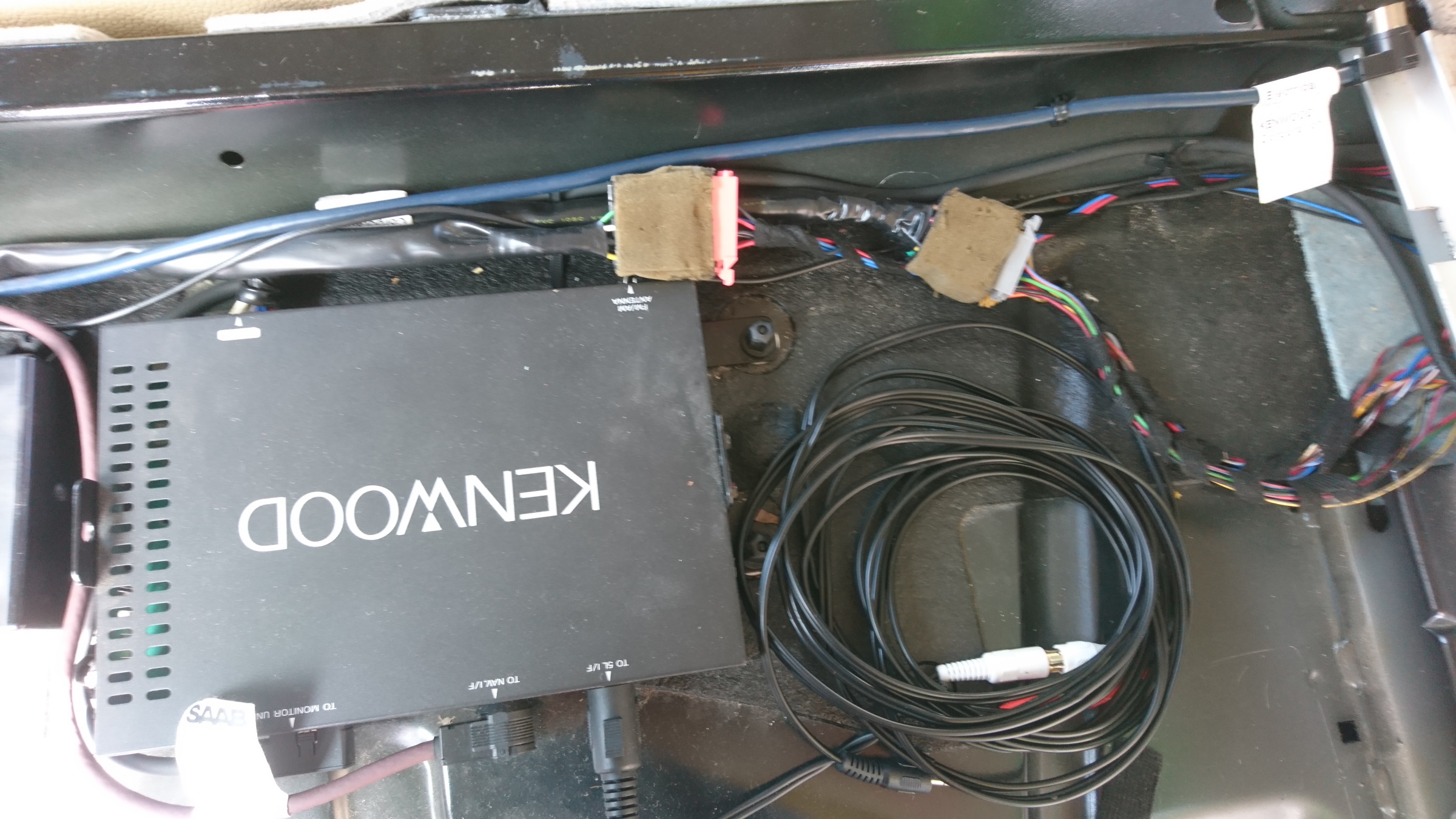

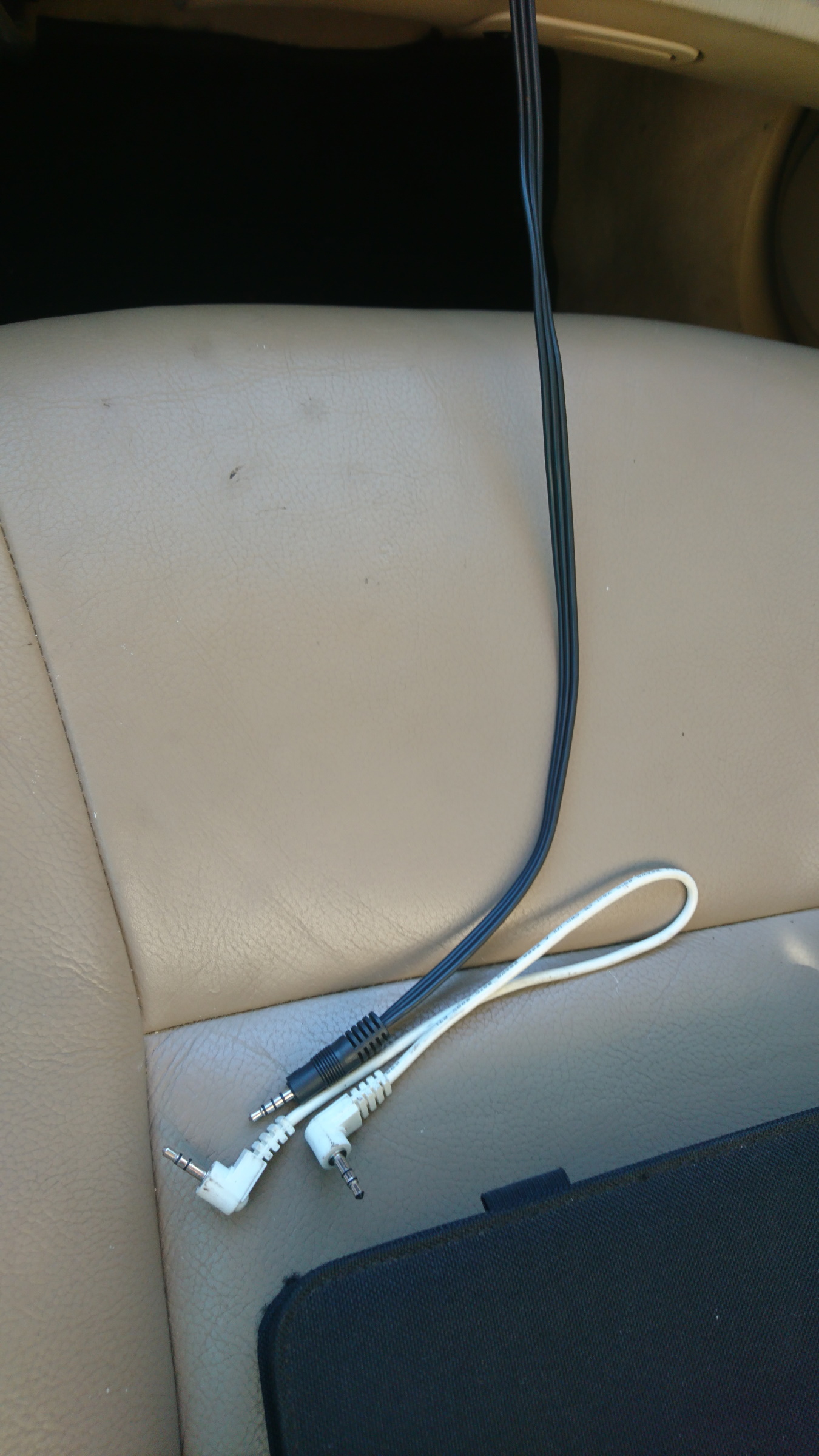

Die Kenwood Anlage hat noch weitere Komponenten. Das Bedienteil ist wie ihr sehen könnt schon ausgebaut, da defekt.

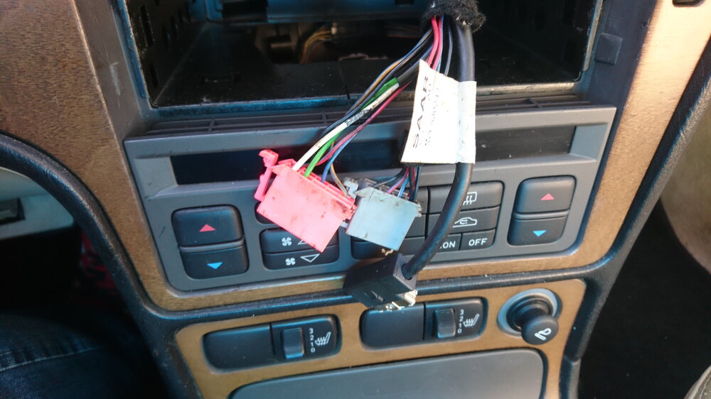

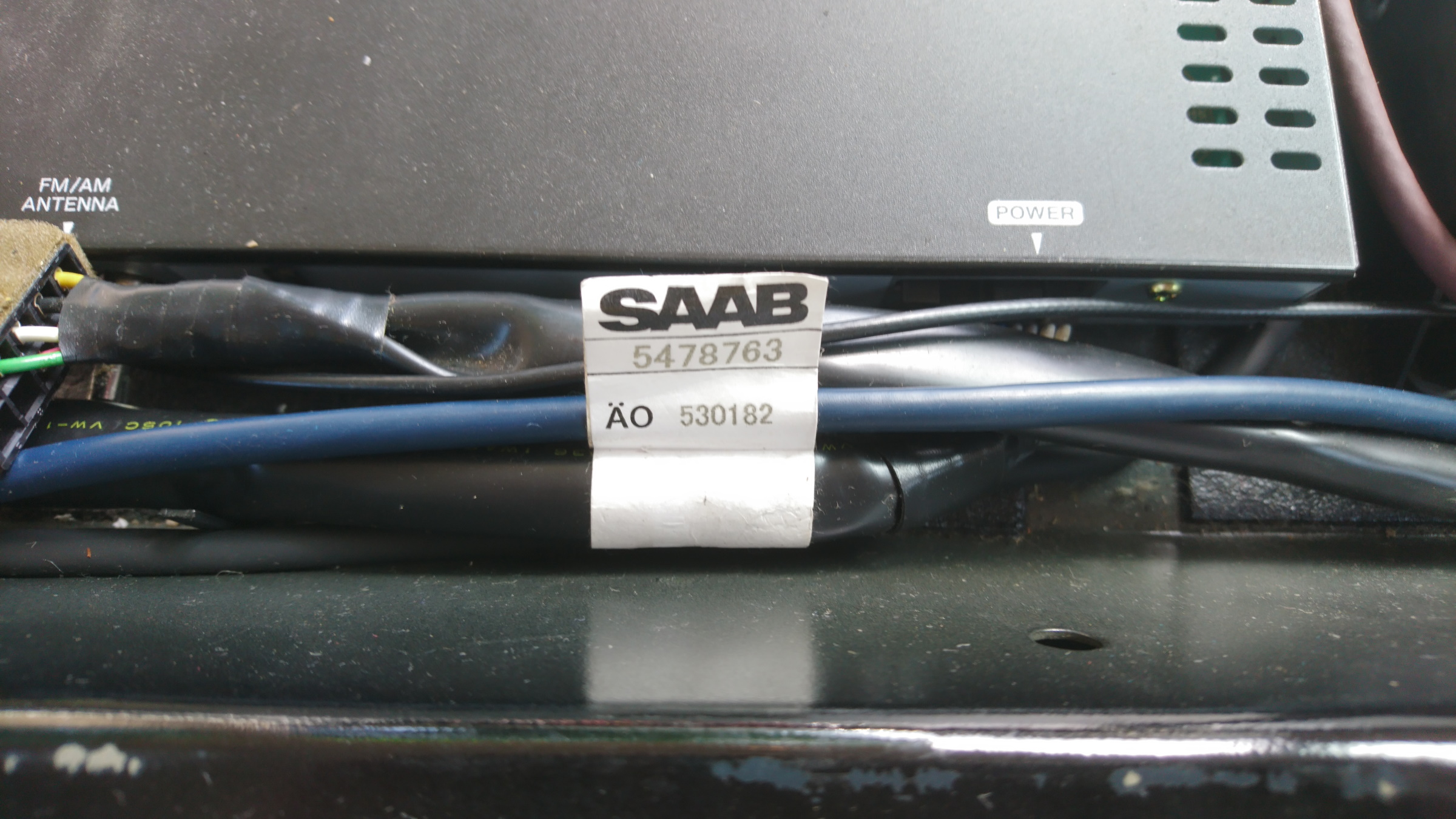

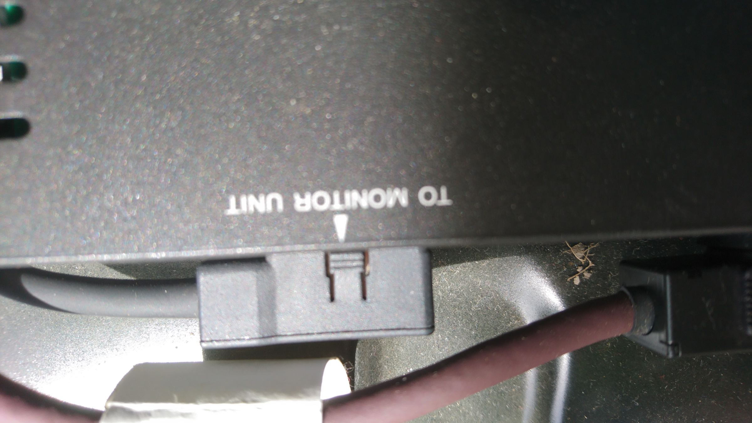

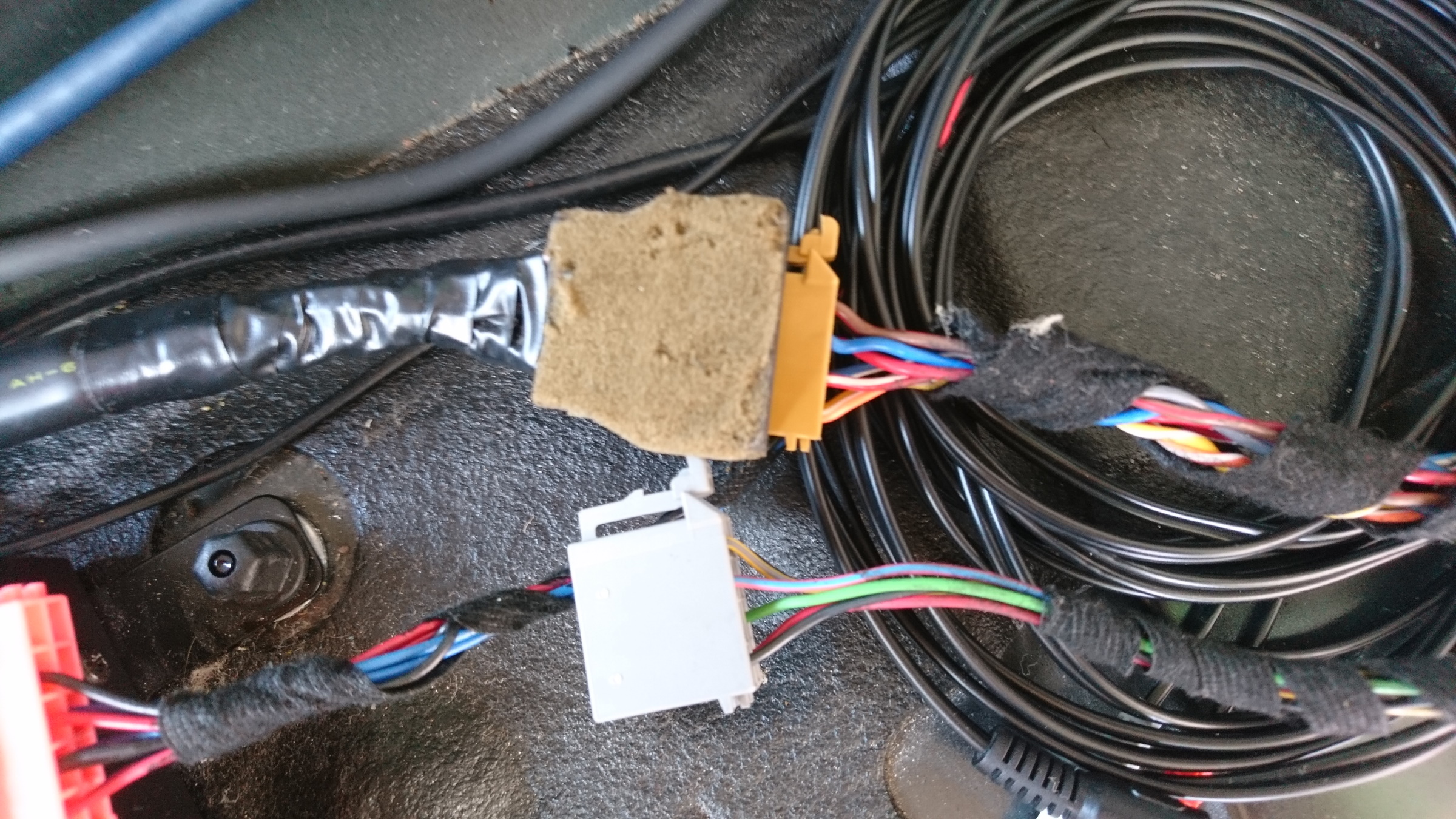

Hier noch ein paar Bilder um eine besseren Überblick zu bekommen. Auf dem ersten Bild seht ihr ein Kabel was aus dem Handschuhfach kommt. Was kann da angeschlossen sein ??? Beim letzten Bild habe ich eine Vermutung was die Kabelbelegung angeht. Sehe ich das richtig das der untere gelbe Stecker für die Lautsprecher da ist ???

So wie das aussieht ist im Fahrzeug die Standard ISO Verkabelung vorhanden. Der graue Stecker dürfte auch richtig verkabelt sein und die Stromversorgung für das Gerät richtig steuern. Das wars dann aber auch schon. http://www.tobias-albert.de/ta_autohifi/iso_connector/iso_connector.html
Den rosa Stecker im Armaturenbrett brauchst du nicht mehr. Das sind Saab spezifische Anschlüsse für z.B. SID, Autotelefon usw.. Ich vermute mal, dass alle anderen Steuerleitungen in dem dicken schwarzen Kabel mit Stecker sind. Also Lautsprecher, Steuerleitung für die Endstufe, Navi usw. und Antennenanschluß. Das wird dann Bastelarbeit. Steht auf dem Kennwood nicht die PIN Belegung direkt auf dem Gerät?
Wenn die Endstufe im Fahrzeug verbleibt und darüber das Chinaradio betrieben wird, wirst du um so einen Adapter nicht herumkommen. Sonst brummts und knackts.

Lenkradfernbedienung: Eines (es genügt eins) der high/low Kabel mit Stromdieb ans weiße Kabel im SID Kabelstrang anschließen und im Erisin die Fernbedienung "programieren".

Du musst also das Kabel finden, was von den Türlautsprechern zum Kenwood Verstärker geht. (ist ein 21 PIN Stecker)

Ansonsten läuft die Lankradfernbedienung über deinen Androiden. Der ist lernbar.

erst mal vielen dank für die vielen Infos. Damit du aber genauer Bescheid weißt hier mal ein paar Infos von meinem Diesel. Es ist ein 9-5 aus dem Jahre 2004. Gehört also noch zur 1.Generation. Es ist ein Kombi. Farbe ist schwarz. Er hat einen 3.0 TiD Aggregat. Und der Verstärker und die Navi CD-Einheit befinden sich im Kofferraum. Er schien auch mal einen Subwoofer zu haben. Aber der ist schon weg. Lautsprecher hat er die üblich verbauten + hinten rechts, der in die Seitentasche verbaut ist. Die Navi-Einheit fliegt raus. Das gleiche kann auch mit dem Verstärker passieren. Nötig ist der nicht. Eigentlich verbleiben nur die Lautsprecher. Sollte das Problem eingrenzen. Oder ???

Ich frag jetzt nicht warum aber wenn die Endstufe rausfällt, dann erübrigt sich der Zusatzadapter, da ja dann das Radio als Verstärker dient. Bzgl. der Lenkradfernbedieung eben noch das high oder low Kabel an das weiße Kabel am SID "dieben". Die Einstellung erfolgt über das Radio. Die ISO Verkabelung der eingebauten Lautsprecher ist auf dem alten Gerät aufgeklebt. Die müssten evtl. noch an das Anschlußschema des neuen Radios umgesteckt werden. Sollte aber in der Regel passen.
