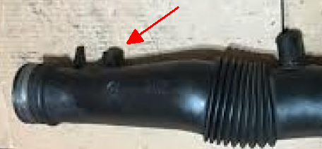

Ist es normal, dass das Rohr für die Kurbelgehäuseentlüftung einfach nur in den Ansaugschlauch gesteckt und nicht weiter befestigt ist?
Sonderlich fest wirkt das ganze nicht

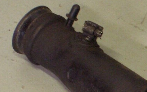

Nee, da fehlt was. Aus dem Saugrohr kommt eigentlich ein kurzer Stutzen, um welchen eine Schelle liegt, um die KGE zu halten.

Also dieser Stutzen ist vorhanden:
Und genau da steckt die KGE einfach drin, also das was rechts neben der 8 abgebildet ist, steckt einfach im Stutzen
Ah, ok, hab ich nicht erkannt. Dann einfach eine Schelle drum.

dann mach mal die Schelle auf und zieh dran, dann siehst du wie lose das ganze ist
reiß es aber bitte nicht ab!
Dann werde ich alsbald eine Schelle montieren.
Passende sollten sich finden lassen!
