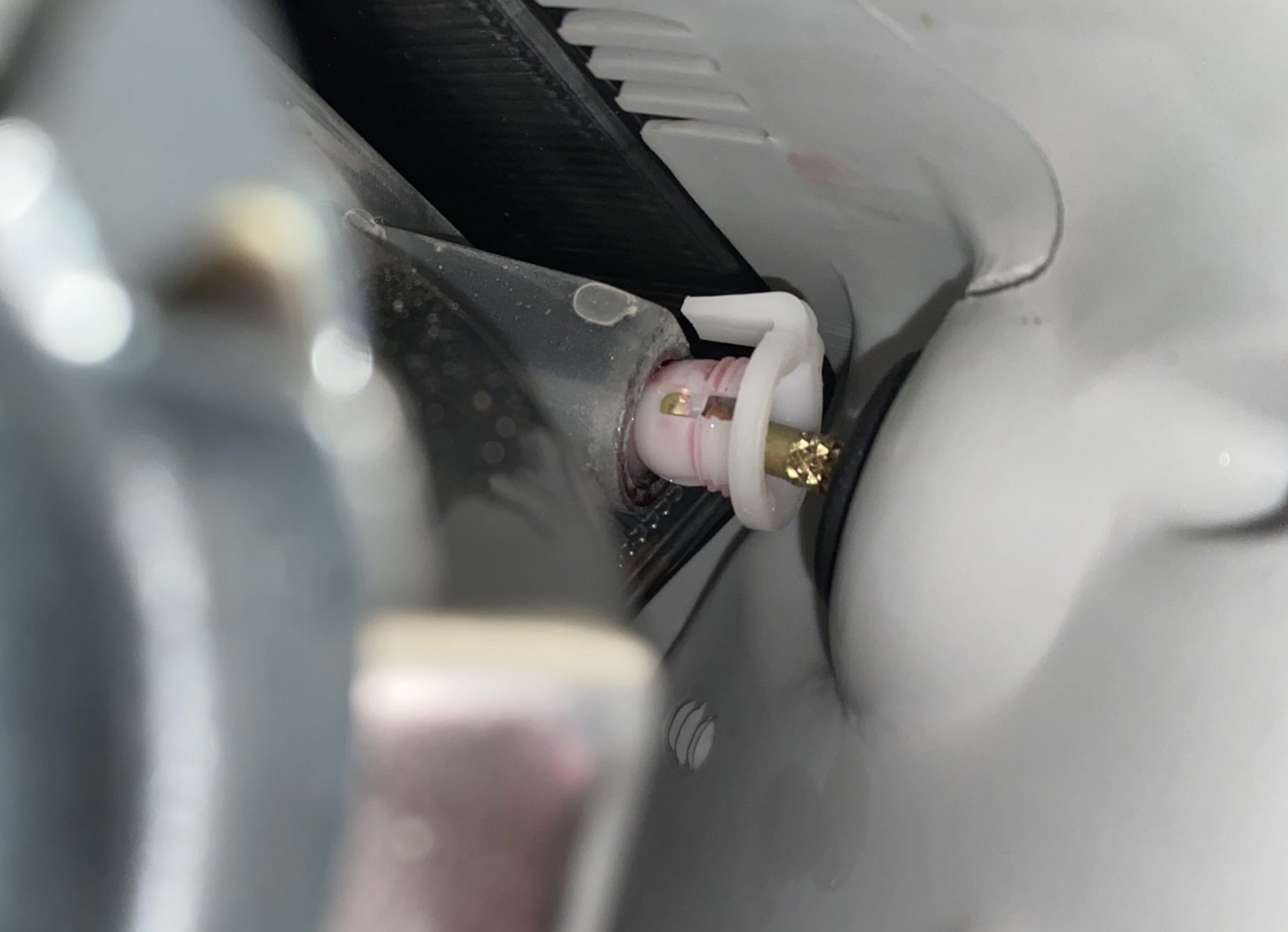

Aber was sagen mir die Fotos von den Aufnahmen/Verbindungen des Reflektors ? Sieht das soweit okay aus ? Mit meinem (gefährlichen) Halbwissen würde ich behaupten dass das Kugelgelenk oben rechts irgendwie "komisch" ausschaut? Bin mir aber nicht sicher. Erkennt irgendwer was hier evtl. falsch ist?
Was meint Ihr ? Ist da noch was zu retten? oder ist vielleicht auch der Stellmotor kaputt?
Das Gelenk ist lose:
Also fixieren (ggf kleben) und SW neu einstellen
[ATTACH=full]220859[/ATTACH]
