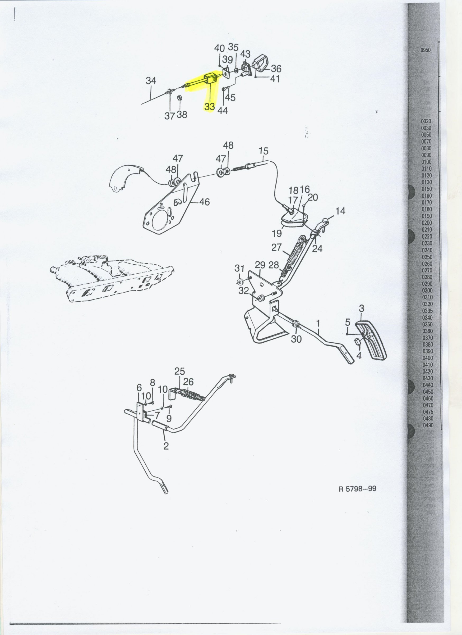

Moin,
bei meinem 99er Baujahr 83 ist am Choke ist ein Plastikteil abgebrochen. Nun suche ich ein Teil, welches aber nirgends zu finden ist. Ich bräuchte die Nummer 33. Da ist das Gewinde abgerissen wo die Mutter Nummer 35 angeschraubt wird. Hat jemand eine Idee? Oder vielleicht sogar etwas liegen, was mir weiterhelfen könnte?
Lieben Dank!
Mutter und restliches Gewinde ist noch vorhanden?
Dann würde ich es mit 2-Komponenten-Kleber versuchen.
Ansonsten ist ein kompletter Zug fällig...den es bestimmt nicht in Neu gibt.

Ulli[ATTACH=full]222058[/ATTACH]
Irgendjemand hatte das Teil schon mal durch das Einkleben einer Metalgewindehülse repariert.
Ich denke man sollte sich in der Richtung etwas überlegen.
Bei mir ist es auch kaputt gegangen. Ich habe auch improvisiert, weil ich kaum Hoffnung hatte, das möglicher Ersatz nicht genauso spröde ist.

Das problem ist ja, das der Chokezug zwar gezogen werden kann, aber beim zurückschieben die kleine Konsole nachgibt.
Eine kleine Blech-Lasche kann diese am Amaturenbrett befestigen.
"Da ist die Kreativität des Mechanikers gefragt"...wie so häufig bei Oldtimern.

Der Vorschlag von Kater würde aber sicher funktionieren.
Es gab auch mal jemand der sich den ganzen Zug neu anfertigen ließ. Mir fällt bloß die Fa. nicht mehr ein. Googeln im Forum hilft…
Der Nachteil dieser Lösung war bloß das die Chokelampe nicht mehr ging.
Das Problem ist ja nicht neu...und ist schon häufiger so vorgekommen.
Und vor knapp 40 Jahren reichte ein selbst gebogenes Blech, um die Konsole zu fixieren.
