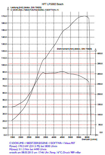

Zum Anschluss gab es -fürs Protokoll- eine Leistungsmessung.
Der Motor läuft mit dem TE 05 (mit unbekannter Laufleistung) nach wie vor ganz ordentlich.:smile:
Nach Überwinden des Turbolochs ein wirklich sehr schöner, satter Drehmomentverlauf!
Im Fahrbetrieb ist es auszuhalten.:smile:
Vielleicht lässt sich hier aber mit passendem Laufzeug doch noch etwas verbessern.
Der Leistungstest wurde übrigens nicht mit SuperPlus, sondern mit 95er Esso gefahren.:rolleyes:

Die Kurven sehen doch schick aus. Typisch TE-05 vom NM-Verlauf. Seit ich in No.5 einen (ebenfalls unbekanntes Alter) verbaut habe... sehr sehr ähnlich, obwohl die Motoren ja doch recht unterschiedlich sind. Mehr scheint also wohl mit einem TE 05 nicht produzierbar zu sein. Für den Winterbetrieb habe ich GLD und MLD unter Standardwerte zurück genommen. Reicht immer noch allemal, obwohl das Aggregat ohne X-Lader einfach kastriert ist. Die Leistungseinbußen sind eklatant (-60 PS und mehr als 80 Nm Verlust - und das bei gleichen Verbrauchswerten :eek: )

Warum hast Du den GLD zurückgenommen? Etwas Korrektur des APCs hätte im Bedarfsfall doch genügt.
Alternativ stimmst Du Dir eben eine "Winter-APC-Box" ab.
Ich habe beides gemacht: :smile: Nur APC reichte fürs sanfte Beschleunigen auf verschneiter/nasser Strecke nicht aus... zumindest nicht im unteren Drehzahlband. Ab 3k ließe es sich dank des Fächers auch seicht beschleunigen, aber die Charakteristik des ganzen Motors war ja ursprünglich auf hohes Drehmoment ausgelegt, und ich fahre eben auch mal zwischen 2k und 3k spazieren. Das Beschleunigungsverhalten ist für den Wintereinsatz jetzt genau richtig :smile:
