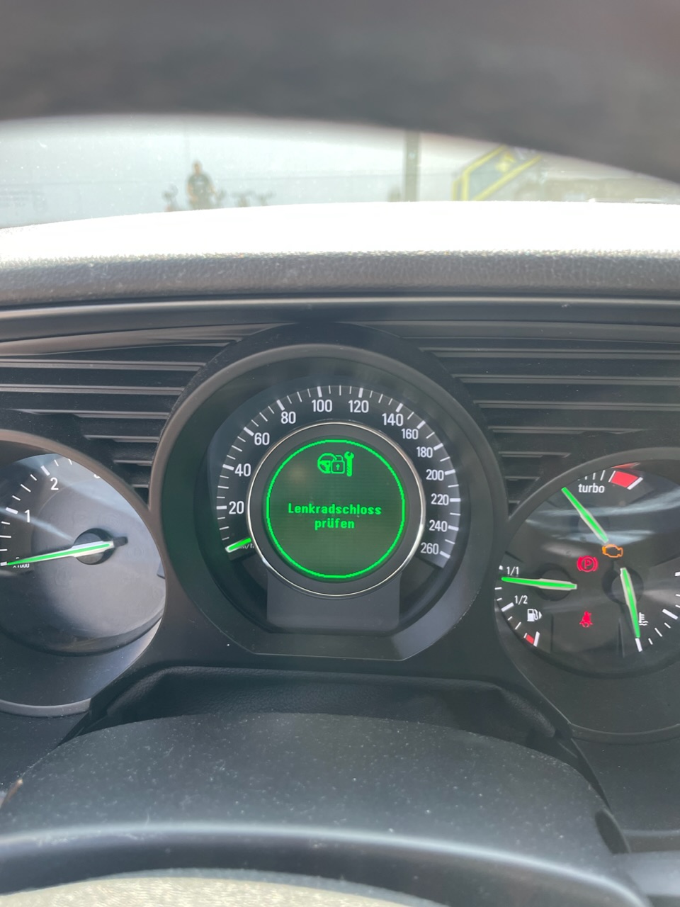

Moin moin,
Mein guter steht vor einem Getränkemarkt und will auch nicht mehr weg!“ Lenkradschloss prüfen“, sagt er. Ich hatte das schon 2-3 mal aber jetzt geht wirklich nichts mehr! Das Modul unter dem Lenkrad hatte ich schon ausgebaut, die Verriegelung scheint intakt zu sein. Er mach auch keine Geräusche, nur die Fehlermeldung kommt und er startet nicht.
Batterie schon 10 mal abgeklemmt etc. nichts passiert… jemand eine Idee!??

Kommt denn immer noch die gleiche Fehlermeldung zum Lenkradschloss? Und ist die Batterie im Schlüssel noch gut? Auf jeden Fall sollte der Schlüssel direkt im entsprechenden Fach der Mittelkonsole liegen beim Startversuch...
Batterie im Schlüssel habe ich auch getauscht!
Ja immer noch die gleiche Fehlermeldung.
Im WIS gibt es einen gesonderten Verweis zu einem vergleichbaren Fehler, der aber nur mit Software gelöst werden kann... Wie konnte denn in der Vergangenheit der Wagen wieder zum Laufen gebracht werden, wenn das Problem auftrat?
Batterie abgeklemmt und 20-30 mal probiert zu starten irgendwann hat es geklappt. Jetzt geht aber garnichts mehr!

Ich habe es zig male probiert ihn zum laufen zu bekommen, hat nichts gebracht… dann habe ich mal den Stecker vom Startknopf gezogen und wieder drangemacht. Siehe da, er ist angesprugen! Nach einer kurzen Zeit kam wieder die Fehelrmeldung Lenkradschloss und ist auch weiterhin vorhanden aber er springt immer an.
Das Lenkradschloss verriegelt auch nicht.
