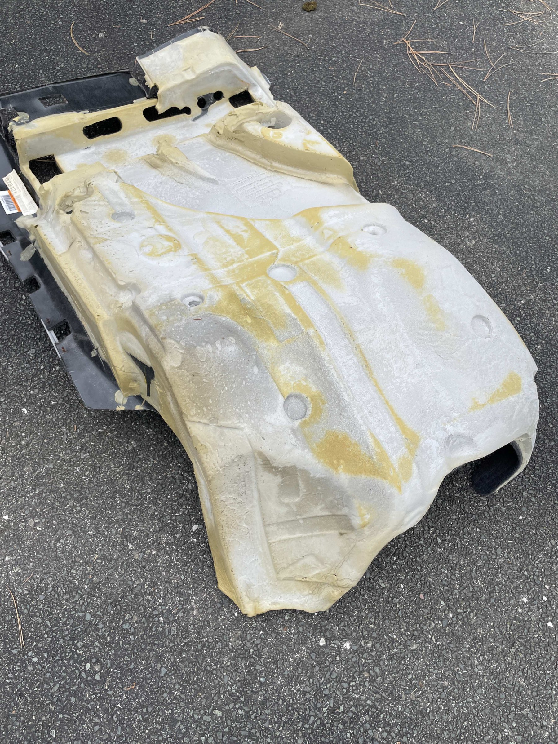

Ich hab einen Wassereinbruch vorne links auf der Fahrerseite. Ich hab den Teppich rausgenommen und das Wasser kommt anscheinend von ganz links oberhalb des Teppichs runter.
siehe auch Foto, dunkle Stelle in der Ecke des Teppichs.

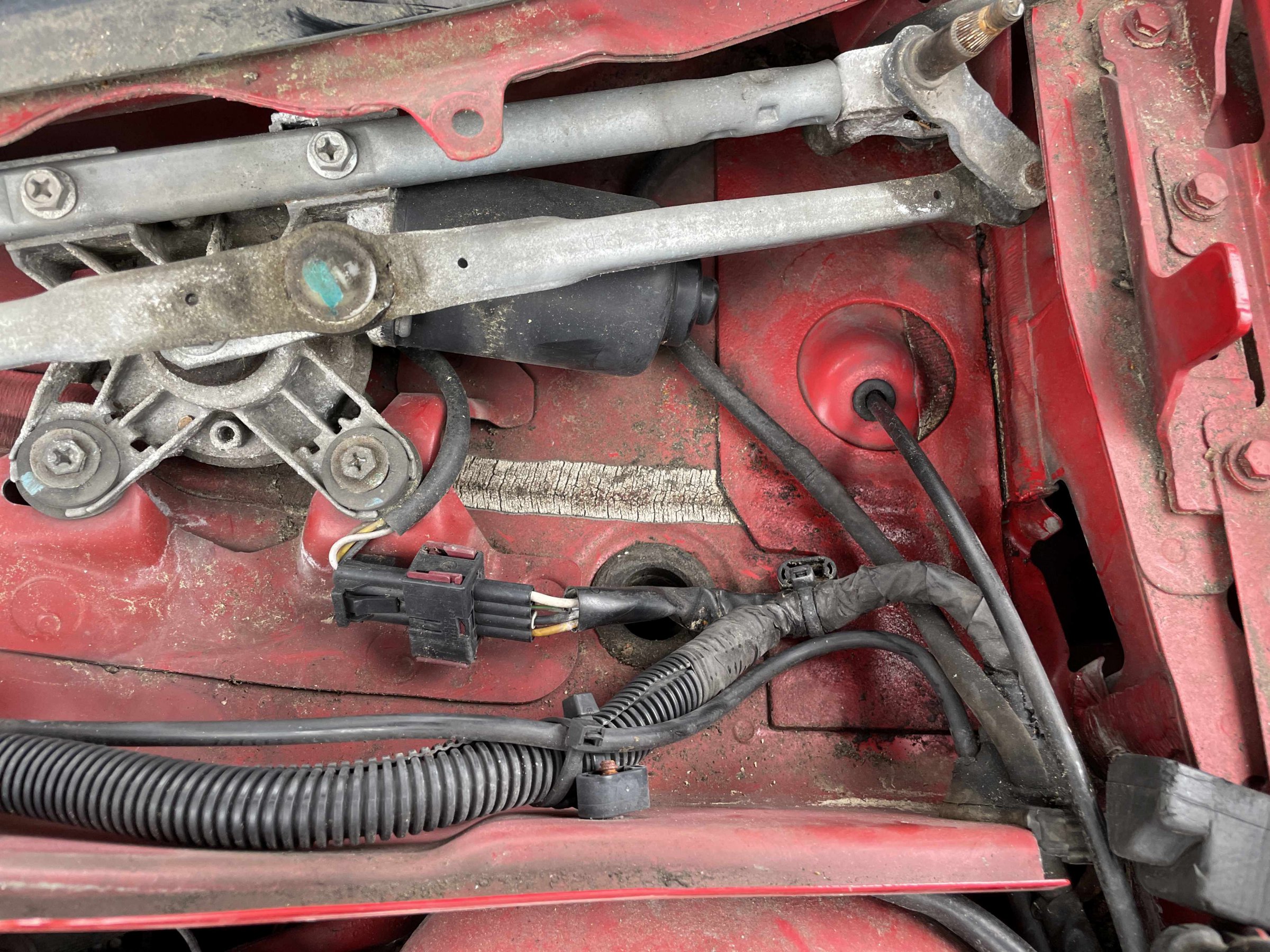

Mir ist es noch nicht gelungen die Scheibenwischer abzuziehen und vom Lüftungskasten aus nachzusehen, Rostlöser wirkt noch, besserer Abzieher findet sich gerade nicht, aber hat jemand von Euch einen heißen Tip was das sein kann..?
Schiebedach hat der Wagen nicht. Es kommt auch nicht durch die Tür.
Check im Wasserkasten, nachdem du die Scheibenwischer ab hast, mal die Kabel-Durchführungen vor allem den Bowdenzug des Motorhaubenöffners und die Abläufe. Wenn verfügbar, einmal mit Druckluft durch. Um noch besser zu erkennen, wo genau die Feuchtigkeit her kommt, kann man unter dem Teppich auch etwas Zeitungspapier auslegen...

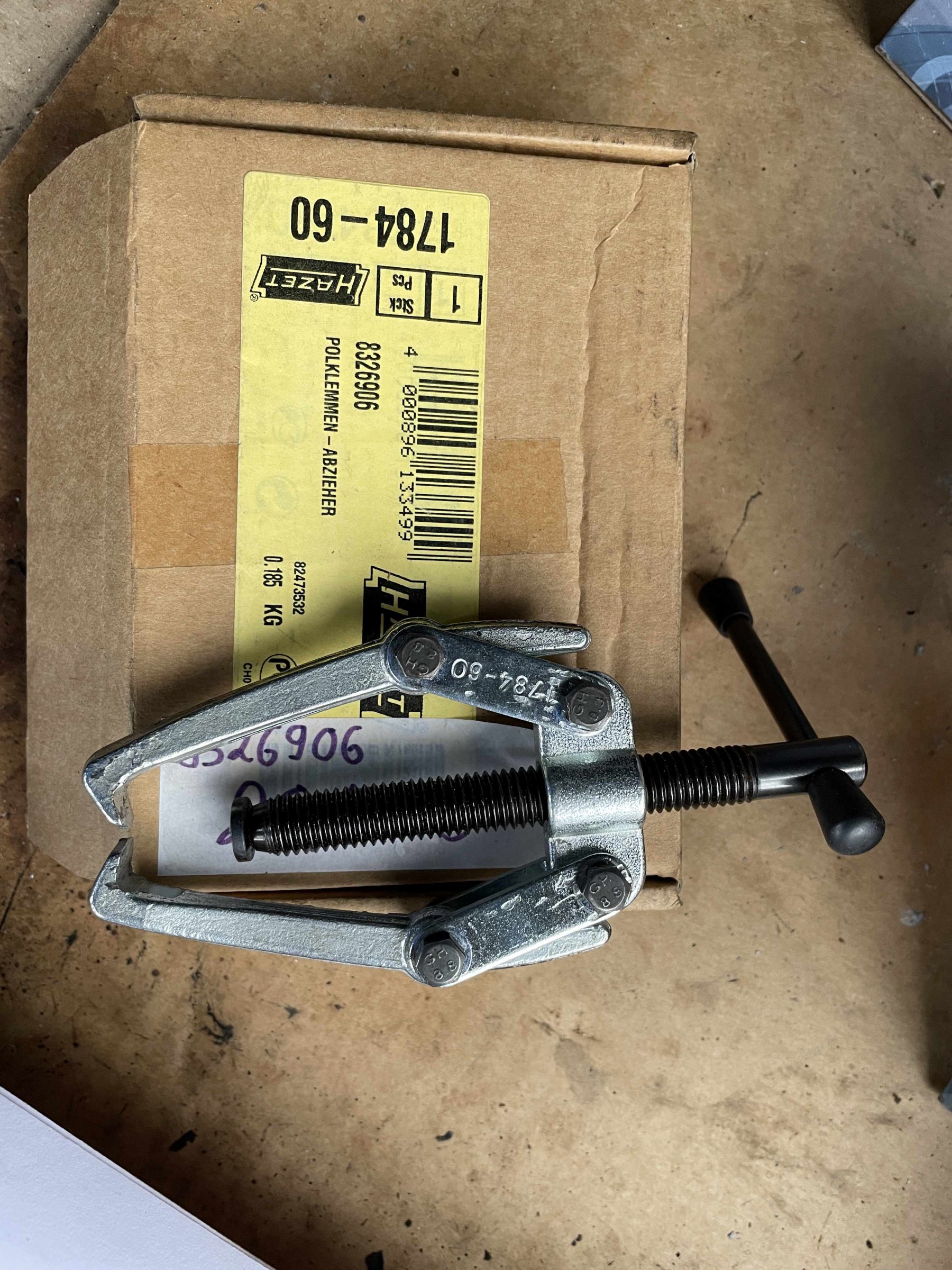

Hat noch jemand einen heißen Tip an Abzieher für die Scheibenwischerarme..? Meiner hat wohl ein Gelenk zuviel, ich bekomm da keinen richtigen Druck drauf...
Ich habe da noch nie einen Abzieher benutzt. Mutter eine Umstellung lösen. Dann vorsichtig den Wischerarm hin und her bewegen, ohne Gewalt. Wahlweise auch bei um 90⁰ nach oben geklapptem Wischer. Das geht halt teils nur wenn man den Wischer auf halben Weg stoppt.
Man kann es auch mit einer Rohrzange probieren ;)
Und wo sitzt du die an ohne Gefahr zu laufen die Beschichtung zu beschädigen?
Ich nutze sowas [emoji116]bekommst du beim Buchhändler oder in der Bucht.6497e62f3b09b81be2dc1fffec9dbf60.jpg

Davon abgesehen... die Scheibenwischerarme gingen jetzt ab. Mußte den Abzeiher noch ein wenig richten an den Blechen zu den Armen, dann gings aber. Der Tip mit den Muttern war gut, schont dann die Bolzen vom Wischgestänge und zentriert den Abzieher.
Darunter sieht es aber recht unspektakulär aus. Ein wenig ausgesaugt, da war in dem schwarzen Ablauf unterhalb des Kabelbaums auch ein größerer Batzen, aber ich denke nicht so, daß er komplett dicht war. Das da jetzt großartig das Wasser stand glaub ich auch nicht, da ja rechts daneben auch der Ablauf im Blech ist.
An der Durchführung der Motorhaubenentriegelung hab ich prophylaktisch ein wenig Butyl drumrum gedrückt.
Jetzt mal beobachten...
