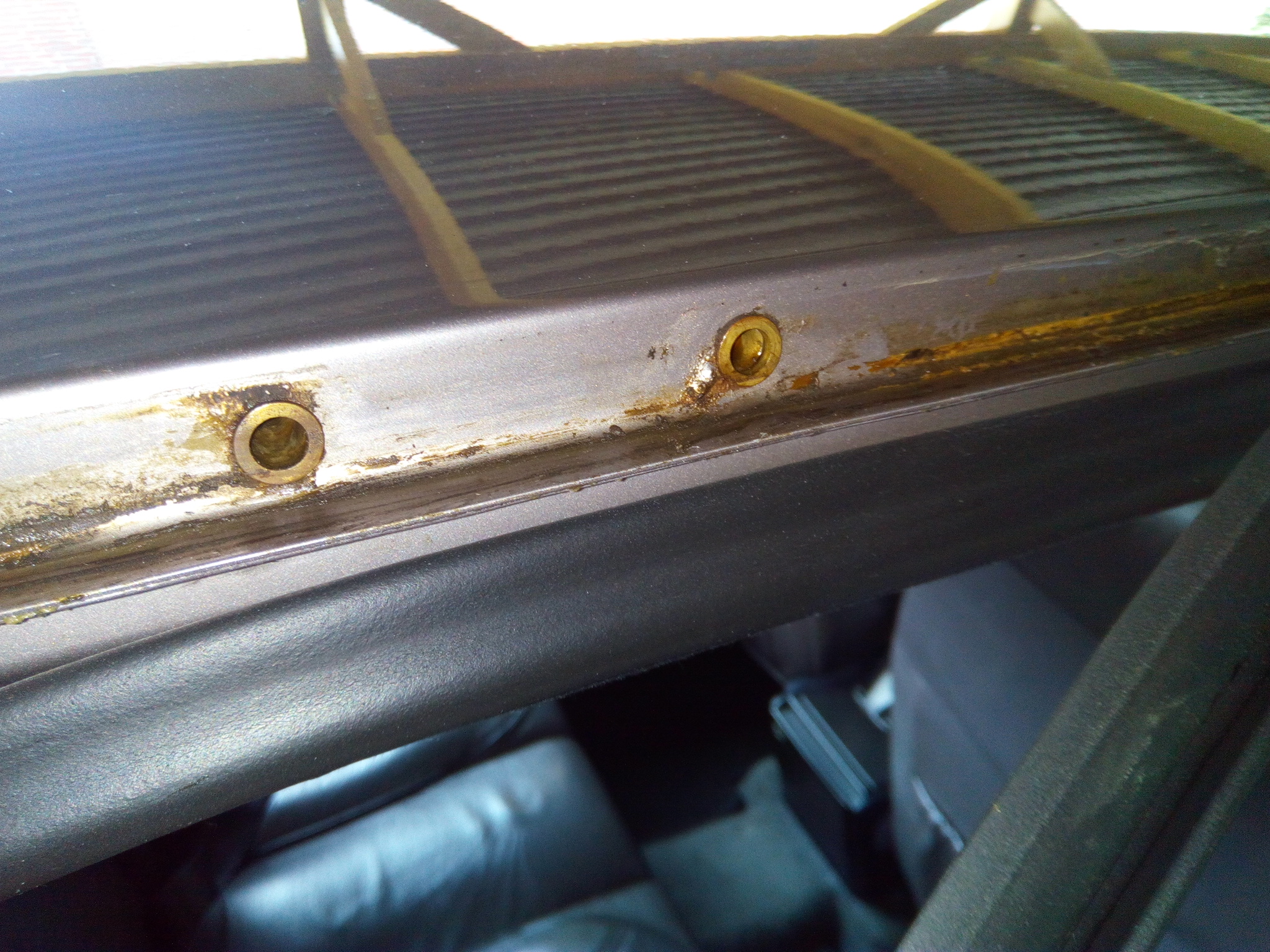

Ein Blick unter die Gummidichtung am Dachfalz kann auch nicht schaden.
Ich hatte da prophylaktisch druntergeschaut.... und leider was gefunden.
Insbesondere die eingepressten Hülsen für Dachgepäckträger..... traurig.
Bei mir war da noch kein Loch entstanden..... denke aber meiner ist insgesamt in noch überdurchschnittlich gutem Zustand.
Die Türfolien musste ich alle 4 erneuern bzw. Fehlstellen, Risse ausbessern
ach ja.... Die Türdichtungen sind geschrumpft, sitzen teils "locker" .... dann kann da Wasser drunter langlaufen. Hatte bei meinem für einen besseren Sitz Stoff-Klebeband über die Falz geklebt.
