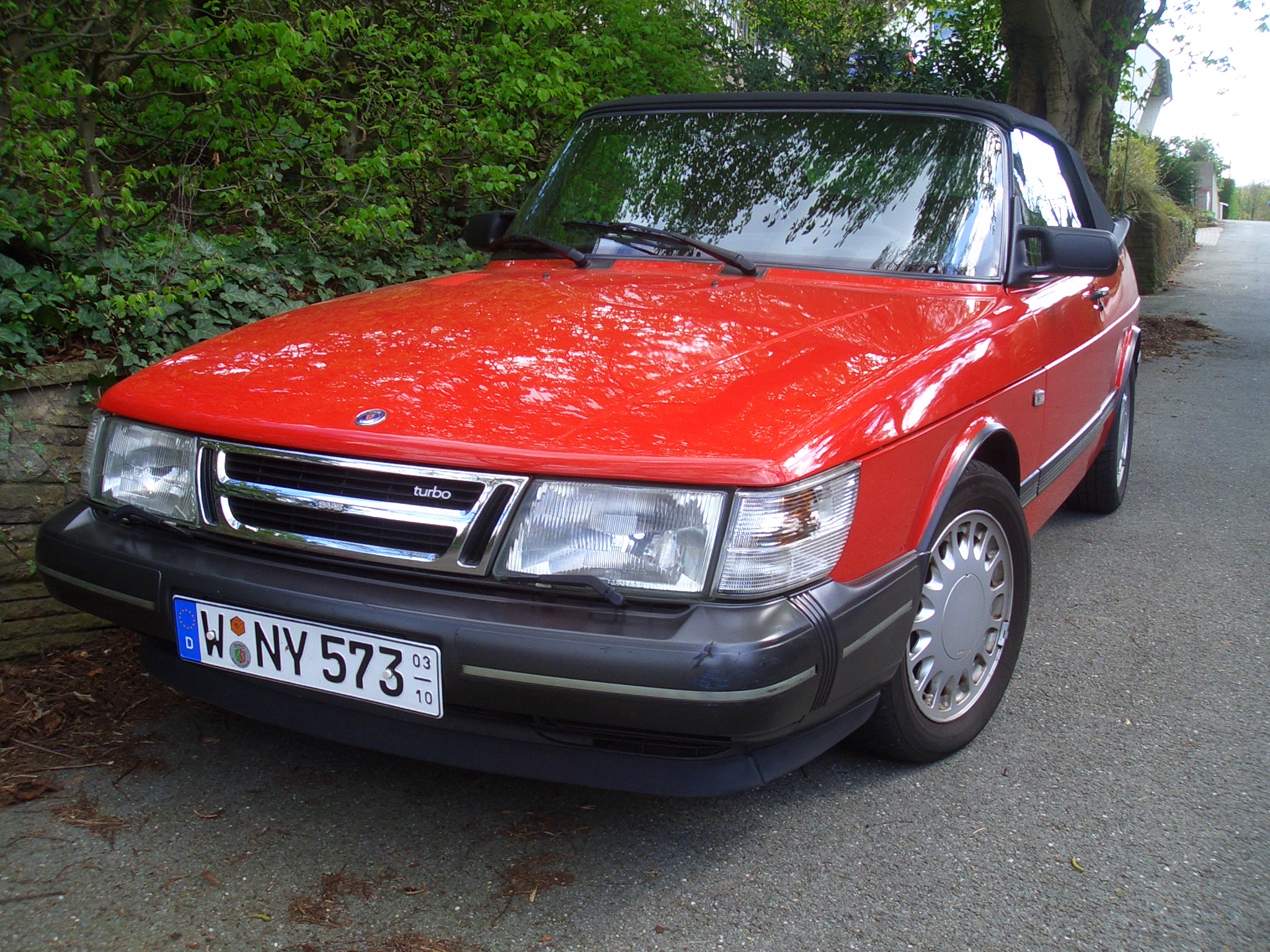

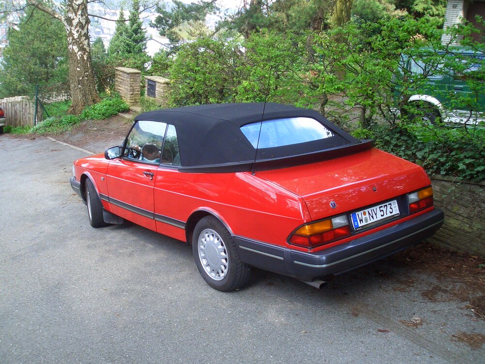

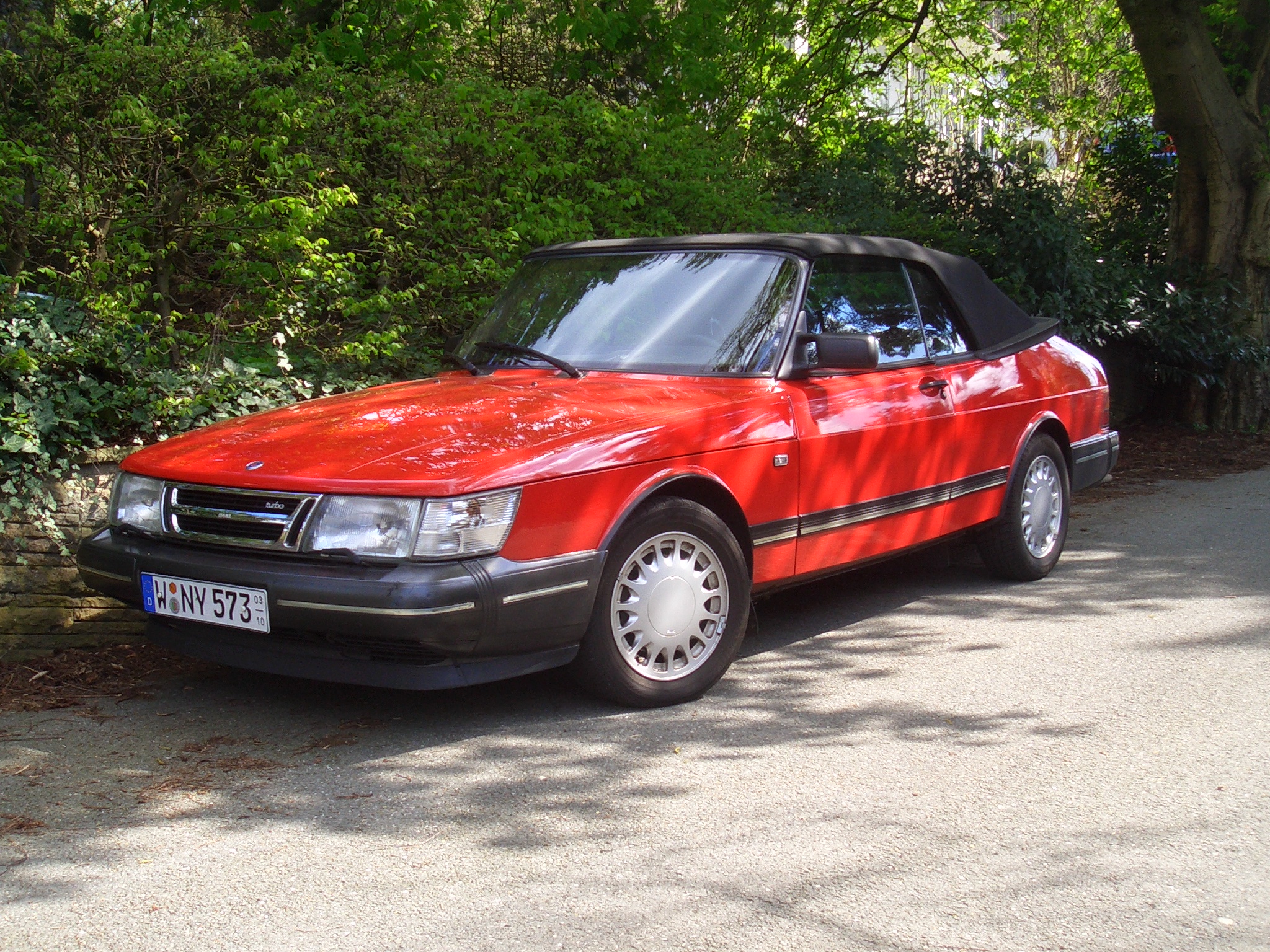

So nen paar Photos bei...Und? muss zwar noch was dran machen...aber das braucht noch nen weilchen.16er aeros wären ein traum...hat jemand welche?
sehr schön ...
.. aber hat es einen besonderen Grund, warum das Nummernschild vorn geschraubt ist ??
Danke,und ja das passt mit platten verstärker oder auch nummernschild halter schlicht und ergreifend nicht rein.Die sind alle zu breit und dann steht das so hässlich an den seiten ab!
