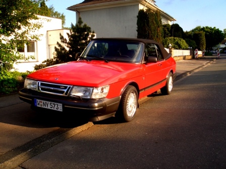

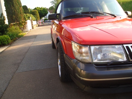

Sind drauf!
So,Wollte nicht extra nen neuen thread aufmachen oder ne neue gallerie.Hier sindse endlich druf die 16er Find ich passen wirklich wunderbar danke Marbo :) Nur ne spur tiefer könnt er jetzt.
cabio und tiefer = schlechter plan!
die kiste ist doch schon so weich...
Dann leg ich ihn halt höher mach nen paar grobstollige reifen drauf und hab nen jungle buggy :p
Wo soll das saabrio weich sein?Also kann ich von meinem her nicht bestätigen.
Gemeint war, daß die Karossierie das Cab's schon wesentlich weicher als z.B. die des CCs ist und harte Federn diesen noch stärker belasten & 'weichklopfen'.
Als Grenze würde ich die 16S-Federn ansehen, welche ich auch selbst im Cab. fahre. Die noch etwas tieferen Lesjöfors (oder wie man die schreibt ...) z.B. wären aus meiner Sicht absolut nicht für's Cab. geeignet (habe sie selbst im CC).

Wie finde ich eigentlich heraus welche federn ich drin hab?
Denn als ich letztens neben einem anderen saab turbo cabrio stand war meiner so zwei,drei zentimeter tiefer. Any Idea?
die federn ermüden im laufe der jahre!
ansonsten hast du nur eine chance über die farbmakierungen auf den federn (sind mit einer linie bemalt), aber die erkennst du in der regel nach so vielen jahren nurnoch durch rad ab und mit bürste schruppen ;)
