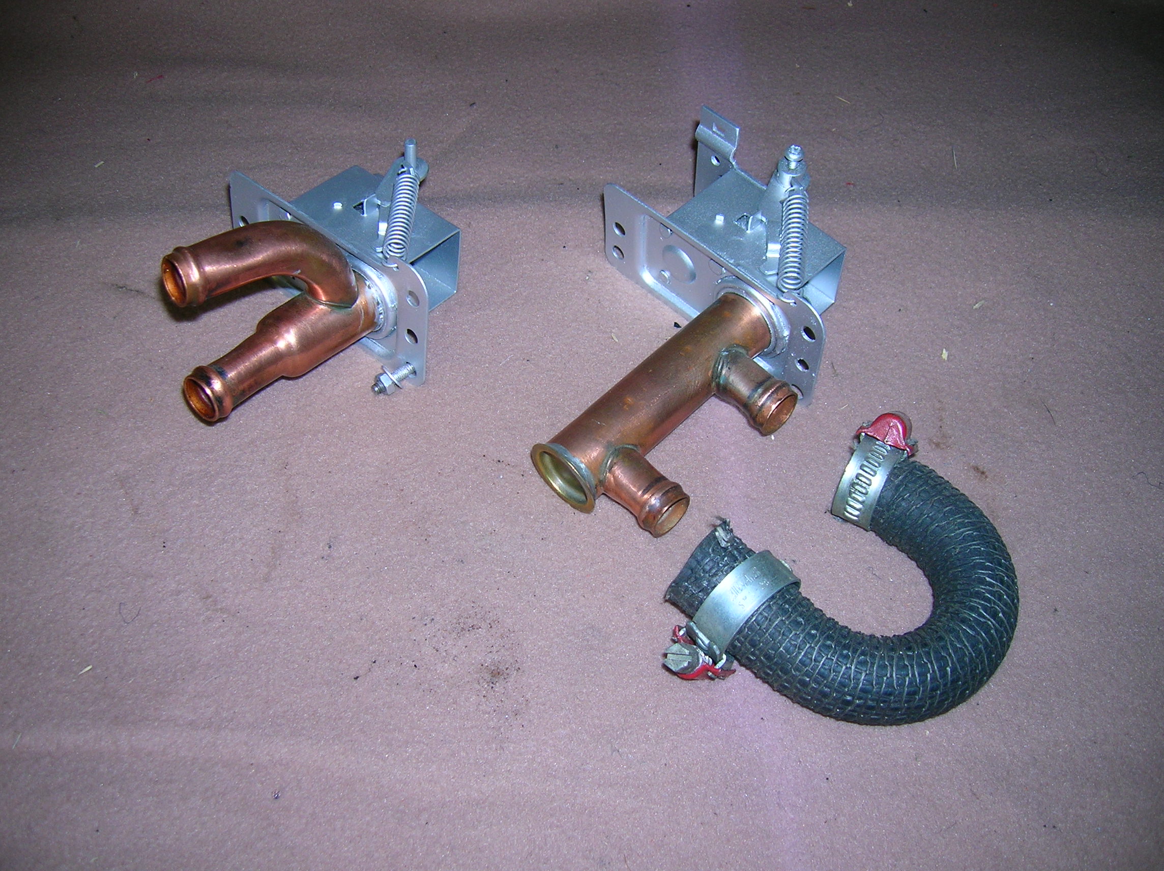

Ja, wollte ich auch noch in den Topf werfen, das Heizungsventil.
Schaue ich mir alles an :top:

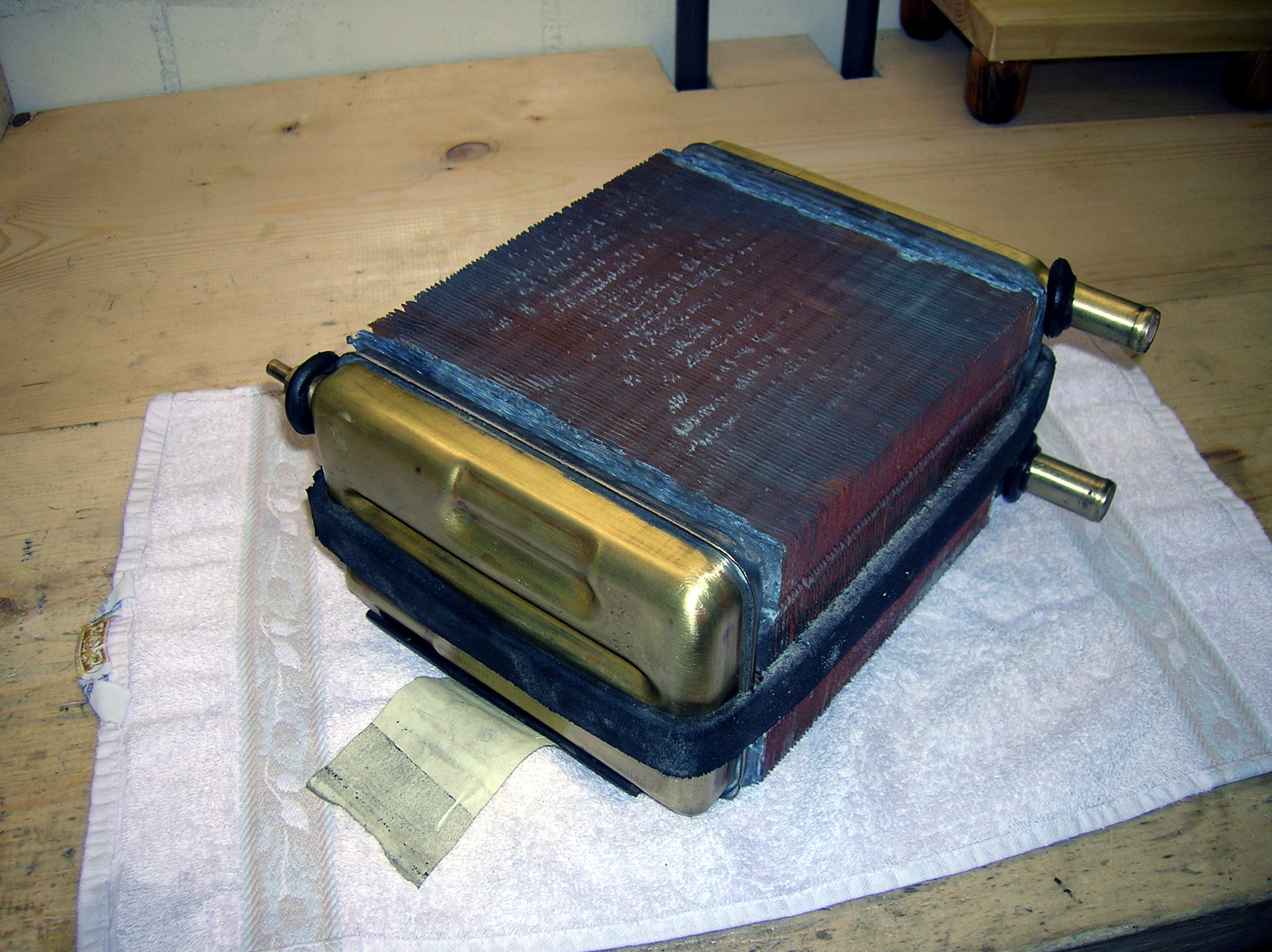

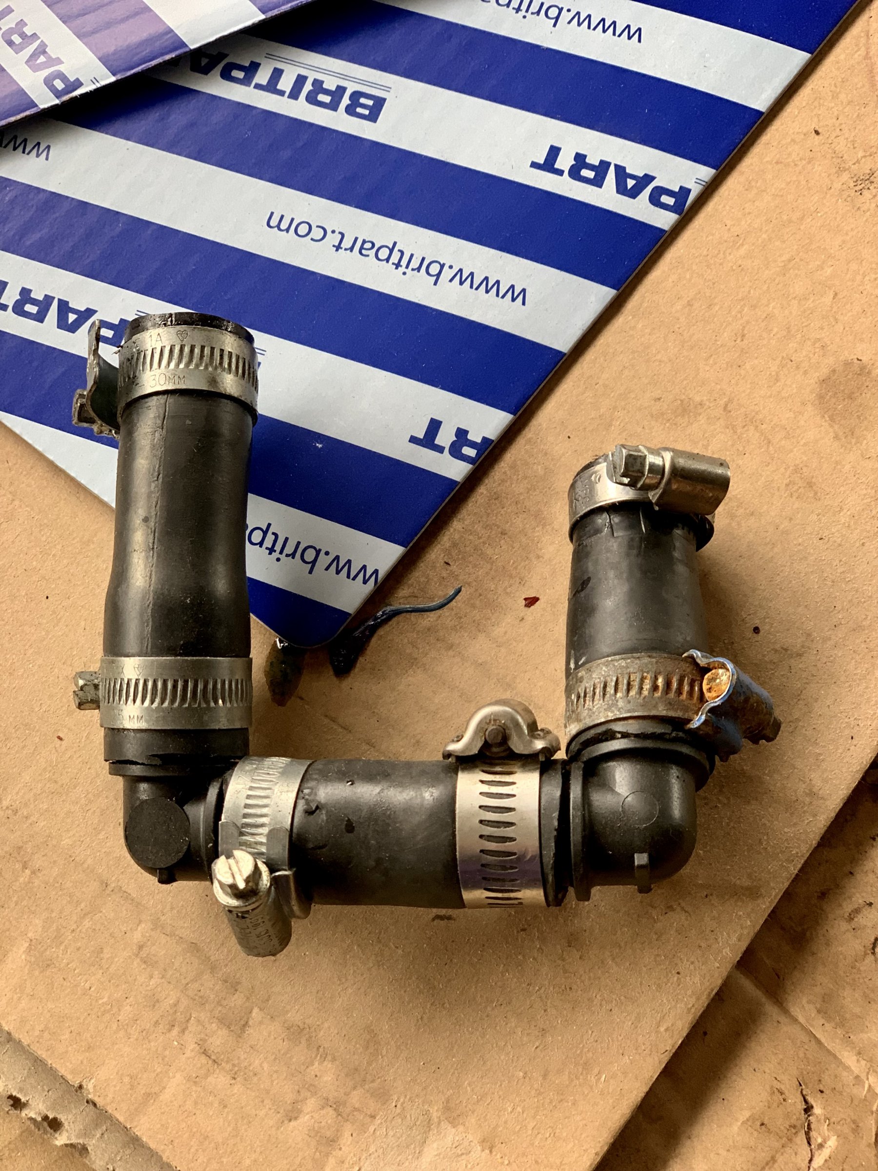

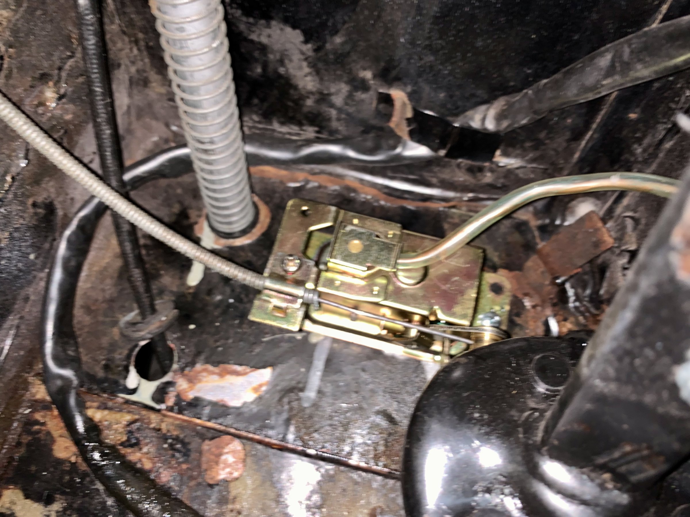

Auch hier können viele Lecks entstehen.
So sehen diese Teile aus.

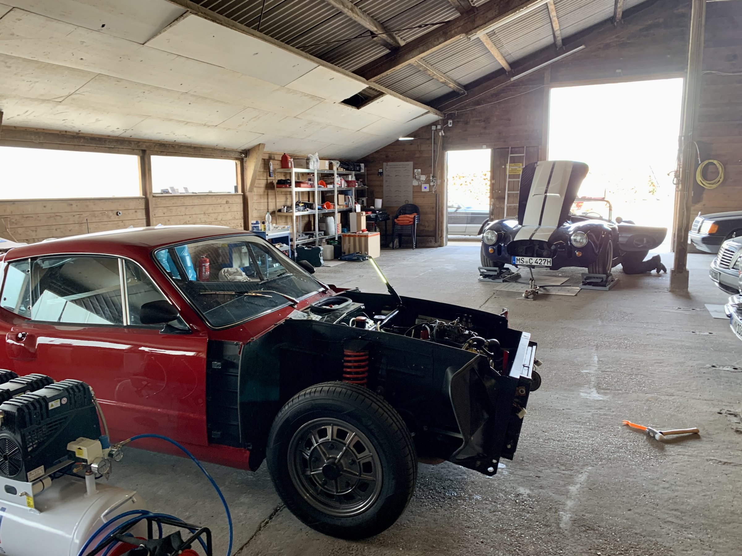

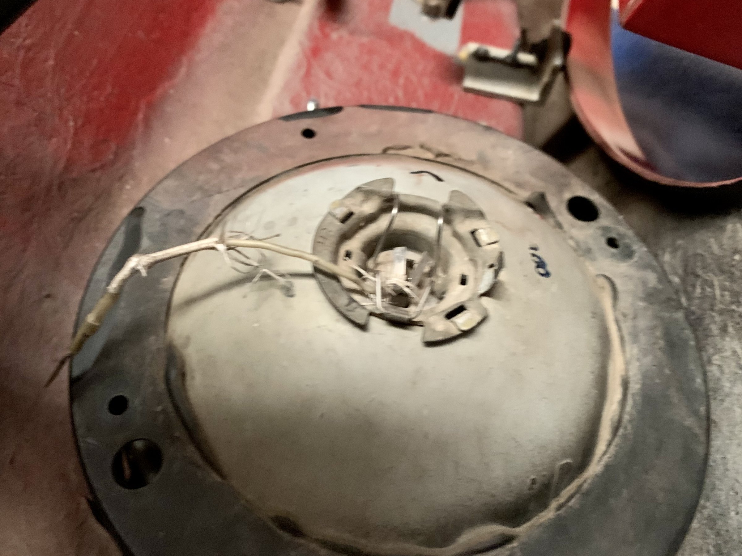

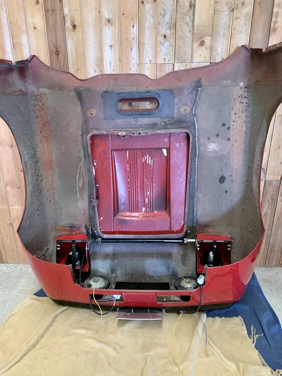

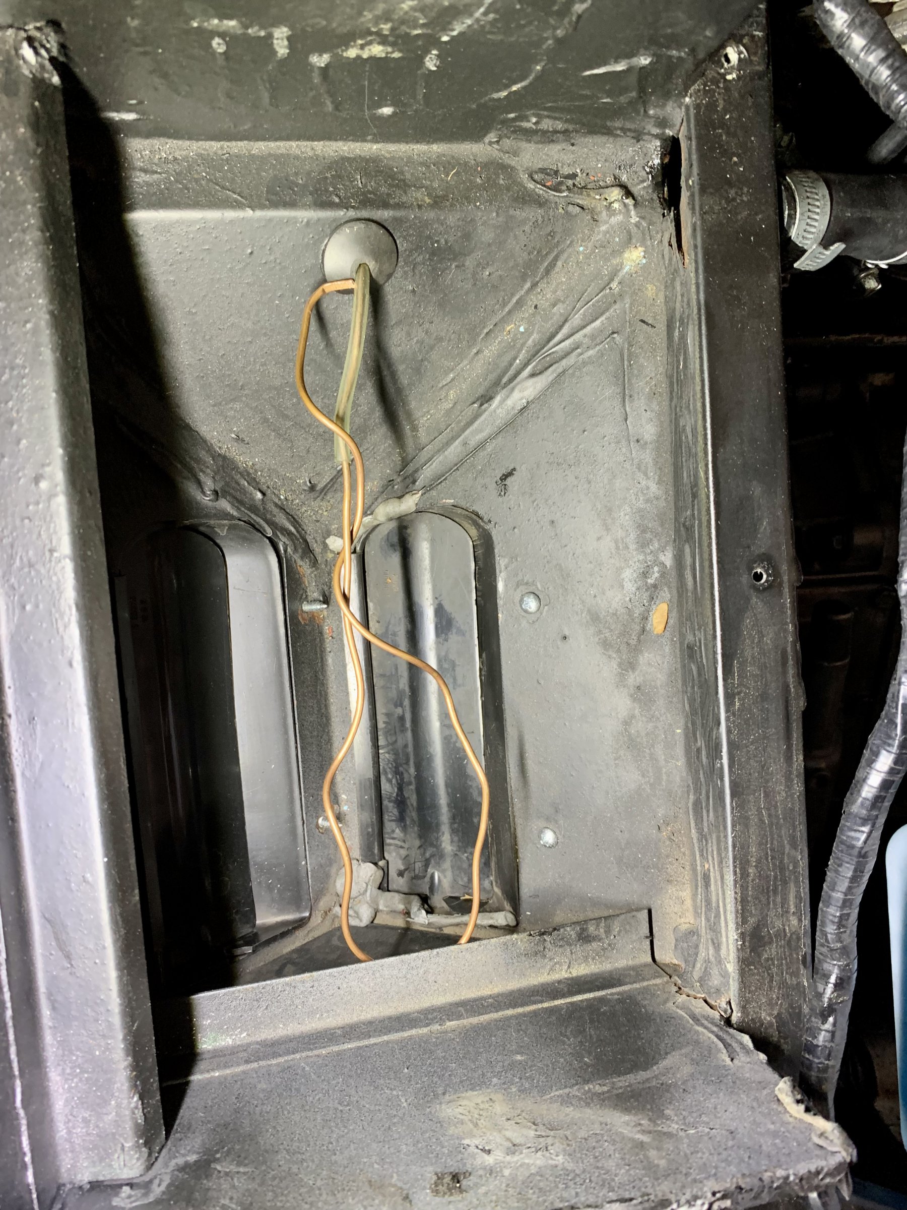

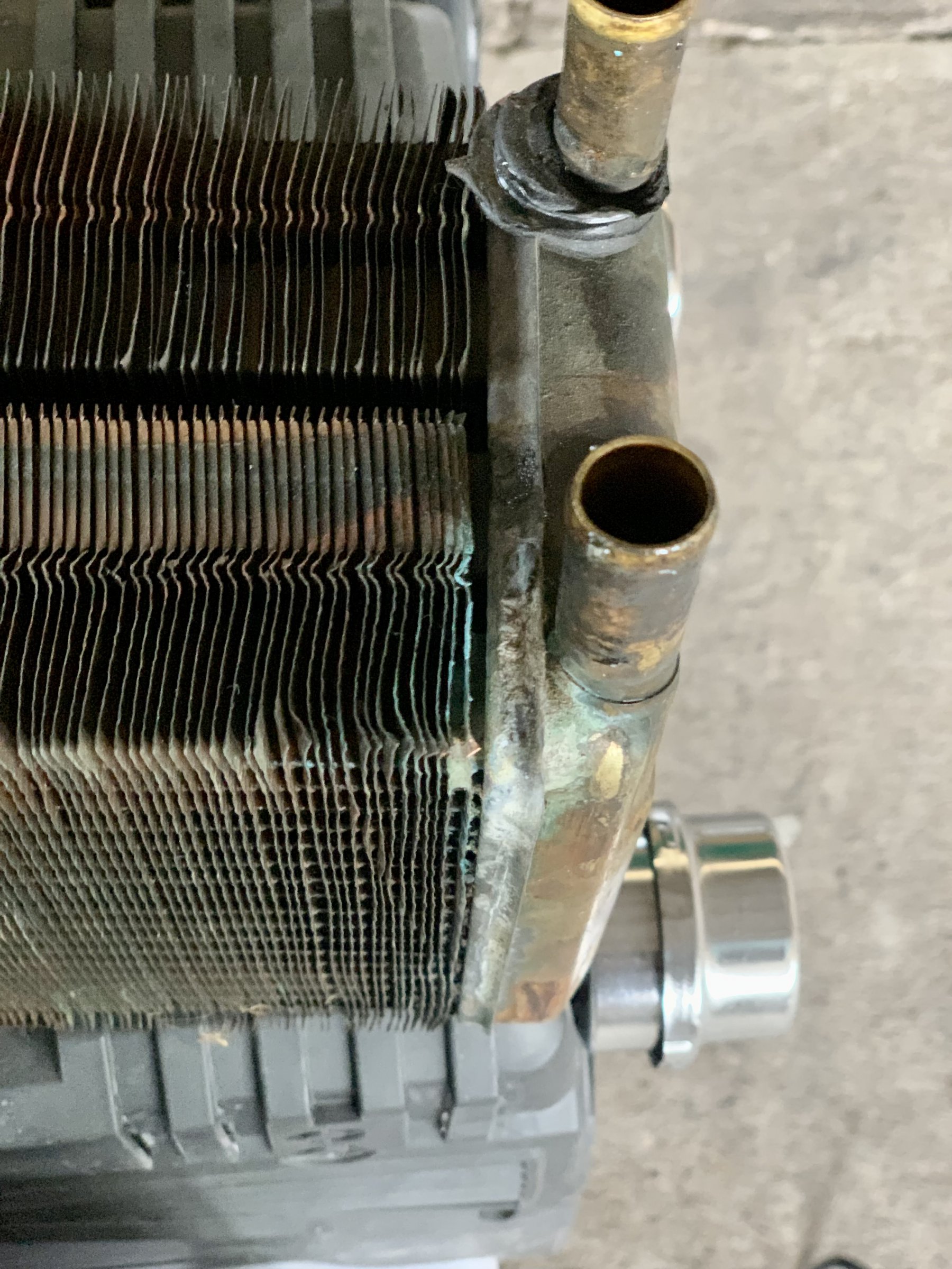

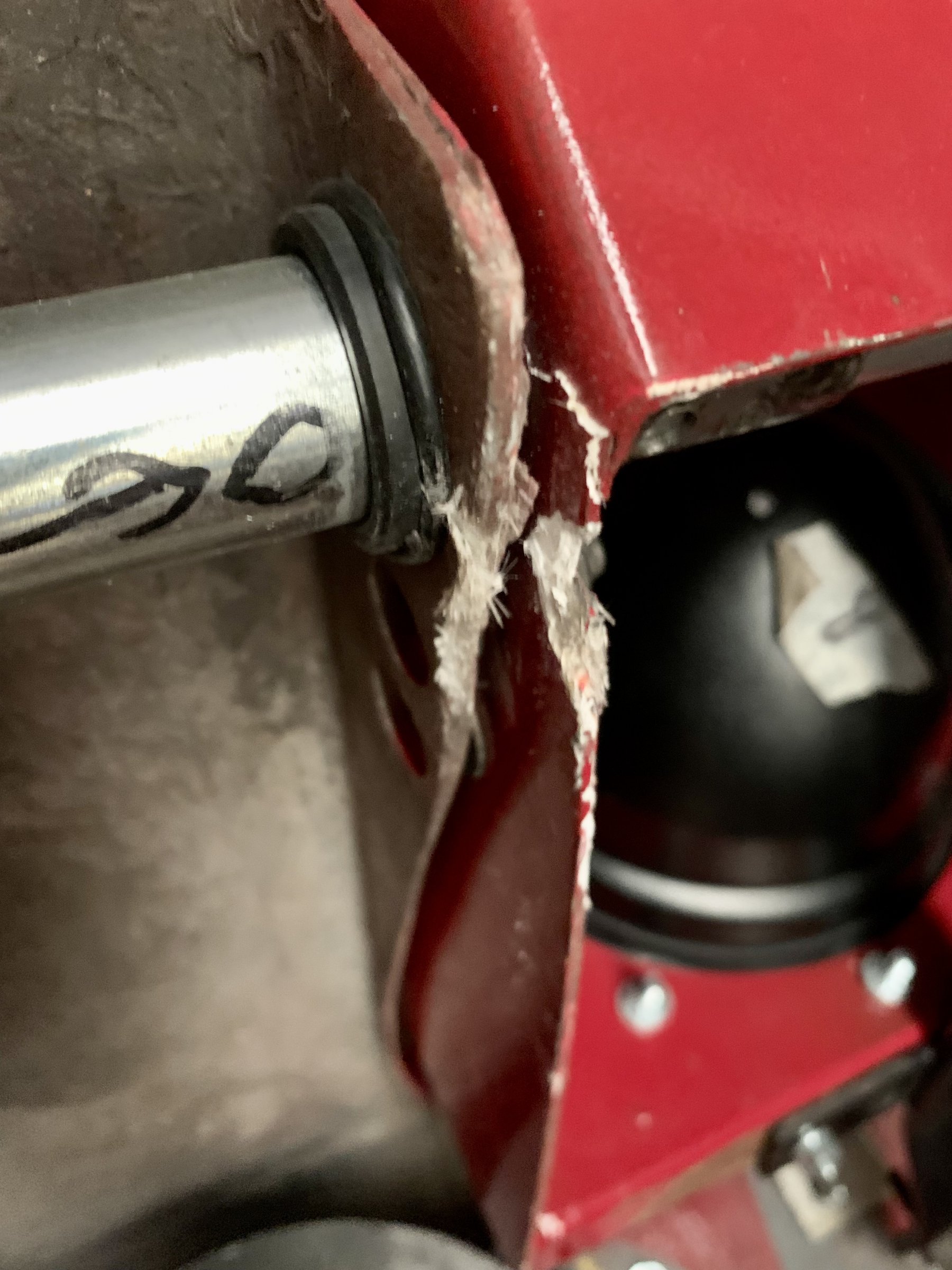

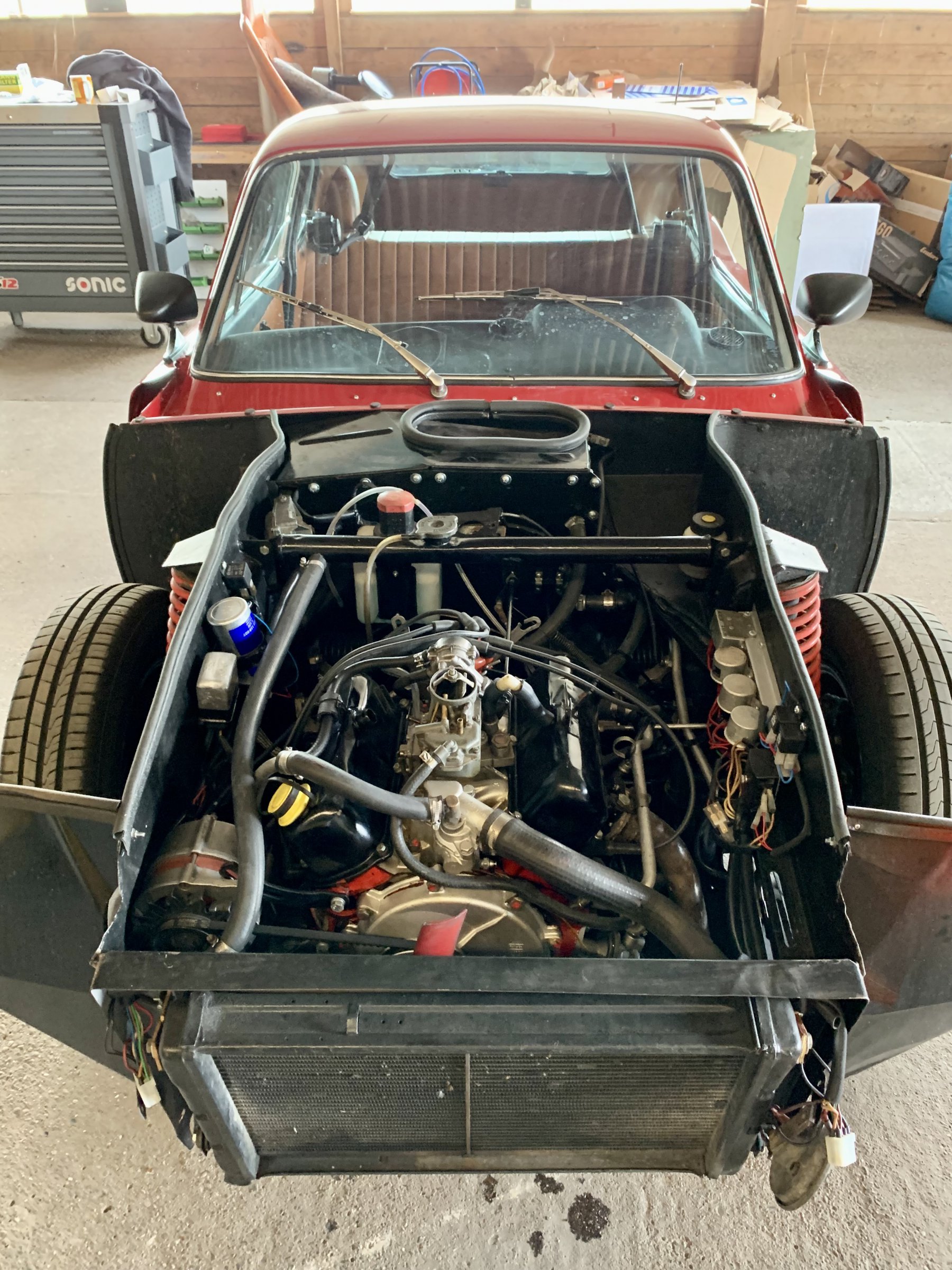

Update Alarm Heute 6 Stunden in unserer Halle geschraubt und die Haube entfernt. Hat etwas gedauert aber mithilfe von [mention=3711]Meki[/mention] hinbekommen. Lieben Dank! Wärmetauscher ist jetzt raus und weißt leichte Oxidation auf. Das Heizungsventil war recht neu. Am spannendsten fand ich die Konstruktion für den Schlauch von Ventil zu Tauscher! asdf Werde jetzt trotzdem beides instand setzen lassen bzw. neu verbauen. Eine andere Fehlerquelle konnte ich bisher leider nicht ausfindig machen. Auch interessant, beide Sport Scheinwerfer nicht angeschlossen. Linker Seitenblinker ebenfalls nicht. GFK der Klappscheinwerfer stark beschädigt. Teilweise falsche zusammengewürfelte Schrauben genutzt. Extrem viel Knete verwendet um Löcher zu schließen. Hier ist leider viel Pfusch betrieben worden. Rahmen und Metall aber einwandfrei. Kein Rost. :top:
PS: Leider Kamera Fokussierer defekt, daher teilweise etwas unscharf die Bilder.
Update: Bezüglich Wärmetauscher muss ich diesen nun einschicken lassen. Neuer Teppich wird eine Maßanfertigung sein. Ebenfalls im Prozess. Neues Heizungsventil kommt die Tage von Onno. Nach dem Einbau sehen wir weiter. Nächste Woche habe ich Urlaub, da werden Nachtschichten in der Oldie-Scheune eingelegt. Freue mich bereits! VG

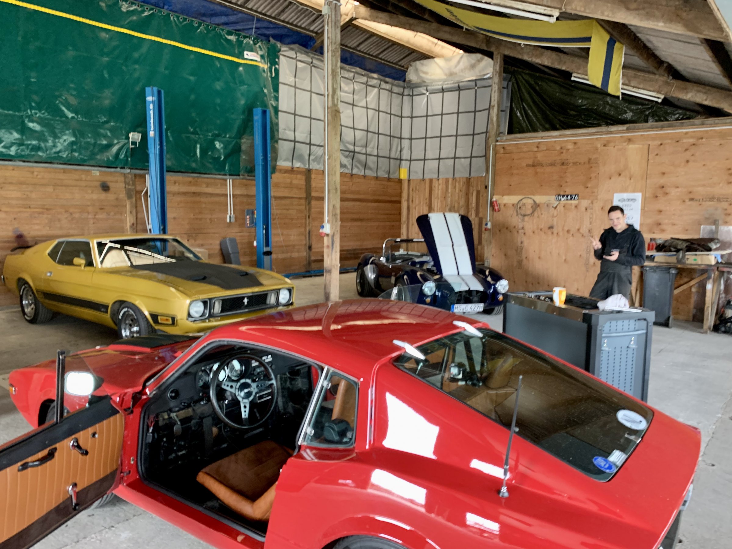

Wärmetauscher und Kühler sind jetzt in der "Auffrischung". 250 € für den Wärmetauscher. Preis für Kühler steht noch aus. Am 04.06. kommt neuer Motor mit 100 PS ([mention=3711]Meki[/mention]) und Kupplungssatz. Seit gestern Hebebühne in der Halle. Ich bin guter Dinge. Fehlt leider noch immer die Platten des Pressholzes und der Teppich. Aber es wird. PS: Sonett Club hat den korrekten Auspuff Doppelauspuff geliefert und 2-3 Ersatzteile wie die korrekten Schweinwerferringe aus Chrom etc.
