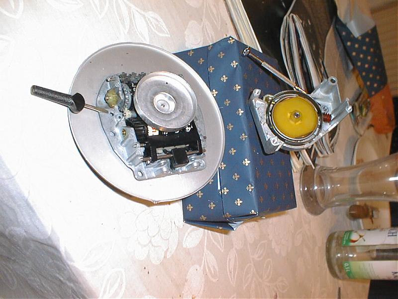

Bild 1 (für René ;)) Die Innenansicht vom 901 Tacho Bj. 82: Der magnetische Mitnehmer rechts treibt nebenher eine Schnecke an (rot), welche über eine kombinierte Schnecke/Zahnrad (nicht im Bild), welche bei dem metallenen Schraubenzieher eingesetzt wird, den Gesamtstreckenzähler antreibt (kleiner Schraubenzieher mit Plastikgriff links).

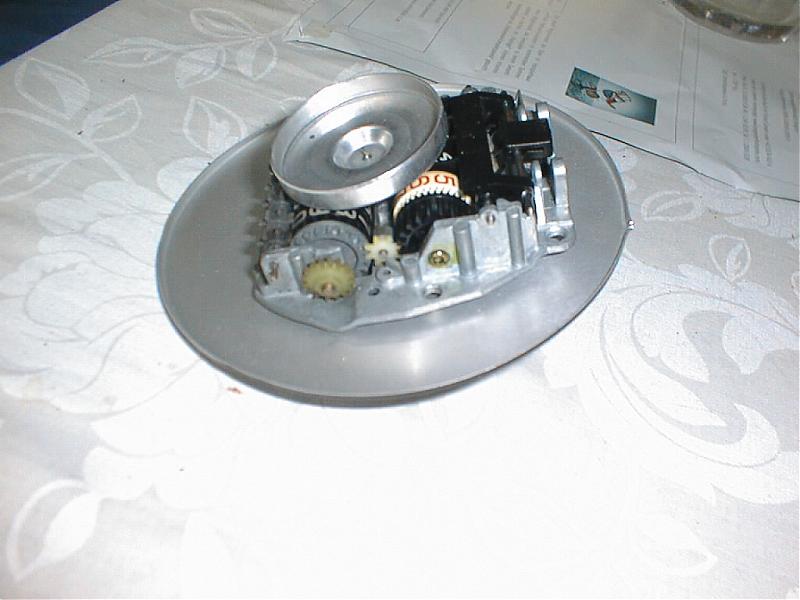

Bild 2: ein Plastikzahnrad zwischen den Zählern überträgt die km auf den Tageszähler. . .
