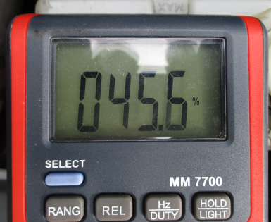

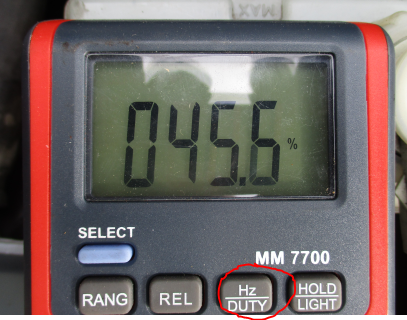

...und das Messen der Taktfrequenz ist kein Hexenwerk, und es ist ein wirklich gutes Diagnosemittel, um das man IMHO bei der K-Jet mit Lambda nicht wirklich herumkommt.

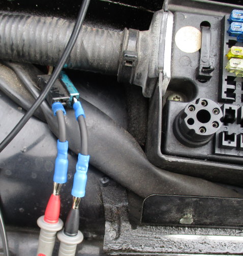

Der Anschluss dafür sollte sich in so einem T-förmigen Stecker auch bei deinem am linken Radkasten vor dem Sicherungskasten finden:
Dazu ein Multimeter mit der entsprechenden Funktion gibt es ab ca. 40 € (meins: https://www.bauhaus.info/messgeraete/profi-depot-digital-multimeter-mm-7700/p/22179977), ein Paar Adapterkabelchen wie auf dem Foto mit normalen Flachsteckkontakten und passenden Rundsteckbuchsen für die Messanschlüsse - und schon kann es losgehen:

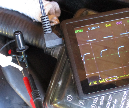

Beim 8V geht das alles aber auch noch mit einem (guten) Multimeter...
...oder einem ganz einfachen Oszillometer...
:smile: Ich hab das damals zu 8V-KA-Jet- Zeiten immer mit einem alten Tektronix Röhren (auch innen drinnen, nicht nur Anzeige) Oszillograph gemacht. Das war noch Schwerarbeit :tongue: .
Einauge ...
Zweiauge ...
Fertig.
Ja, ohne Abdeckung gefällt mir das schon besser - aber auch diese Bilder bekräftigen mich in meinem Beschluss, die Bosch Profi 210 wieder zu verkaufen und meinen ohne NSW weiter zu fahren.
