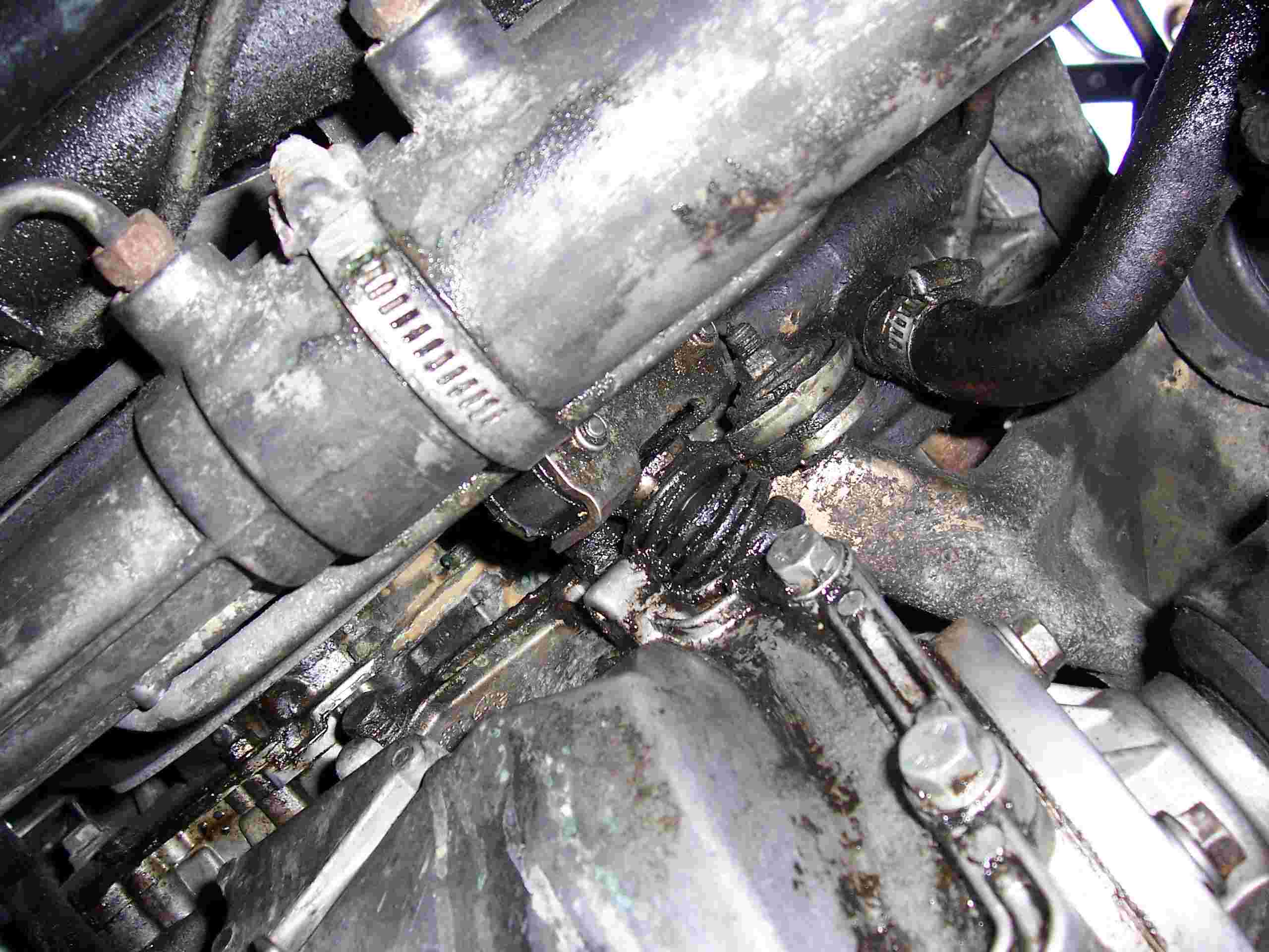

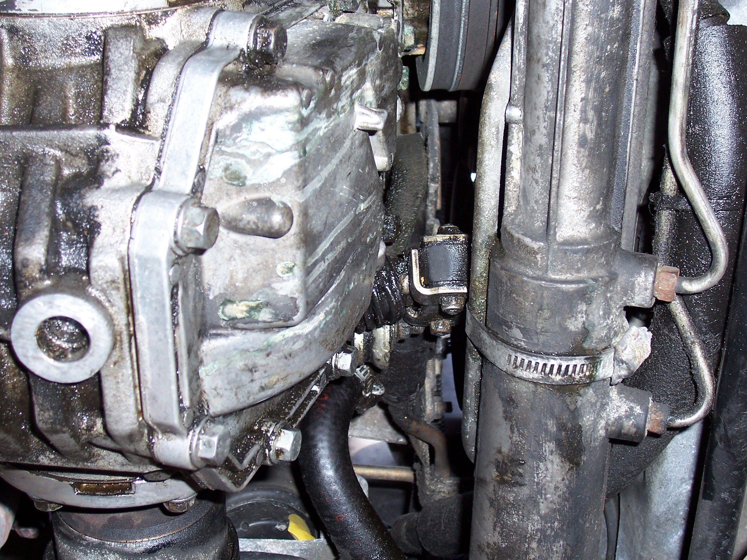

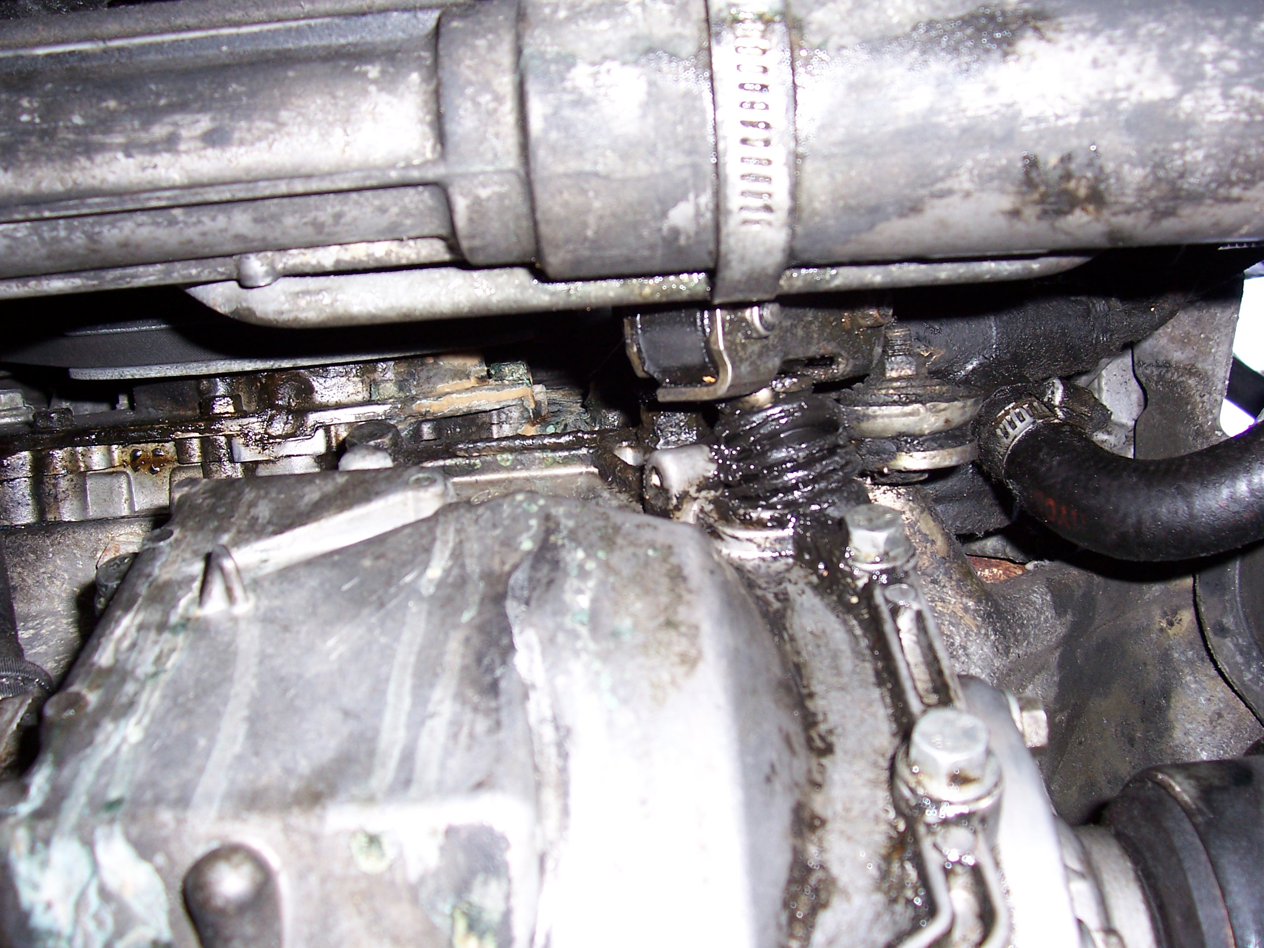

Nachdem ich meinen Saab einen neuen Kühler und Thermostat eingebaut habe ich jetzt ein Problem. Er verliert Kühlflüssigkeit nicht am Kühler oder Thermostat sondern hinter dem Motor wo die Servolenkung ist. Es kann nur die Wapu sein, oder? Was kostet mich der Einbau bei Saab oder bei "DIE ANDEREN"? Und wenn man gleich dabei ist, sollte der Keilriemen gleich mitgemacht werden? Hat jemand das schonmal machen lassen?

... anka, Deine zwei Fotos Du da in "irrer" Pixelgrösse ;-) hier eingestellt hast, zeigen
1. nicht die Wasserpumpe von unten, sondern die Ölpumpe, welche bereits (ist nach 10 und mehr Jahren fast serienmässig) leicht sifft und bei welcher meiner Meinung nach (zumindest) der O-Dichtring bald erneuert werden sollte.
2. Verliert der Schaltwellendichtring am Getriebeeingang trotz bereits letzter Ausführung mit Gummimanschettenverkleidung Öl, was auf Dauer nicht gut für den benachbarten (teilweise sichtbaren) Gummischaltblock sein dürfte...(der löst sich durch Öl auf)
3. Den Austausch einer Wasserpumpe einschliesslich Keilriemen schätze ich beim Fachmann auf maximal eine Arbeitsstunde (eher weniger), das müsste doch von jedem sachkundigen Mechaniker ohne grosse Probleme zu bewältigen sein. Oder ? -

P.S. Was ist eigentlich die kleine Mannschette in der Bildmitte?
Lass Dir doch zum Vergleich auch gleich einen zweiten Kostenvoranschlag MIT Erneuerung des Ölpumpengehäuse-Dicht-O-Rings machen, dazu muss nämlich ebenfalls derselbe Keilriemen runter, der Arbeitsgang ist also nahezu identisch mit nur relativ wenig zusätzlicher Arbeit (An-und Abschrauben der Ölpumpe + Einlegen des O-Rings in die Rille schätze ich mal auf maximal zusätzlich eine halbe Stunde) und der O-Ring selbst z.B. kostet keine 10 Euro.
Nur so als Vorschlag...
Die kleine Gummimanschette in der Bildmitte ist die Gummimanschettenverkleidung zwischen Schaltblock und Schaltwellendichtring am Getriebegehäuseeingang, den ich in meinem vorangegangenen Post bereits erwähnt hatte !
