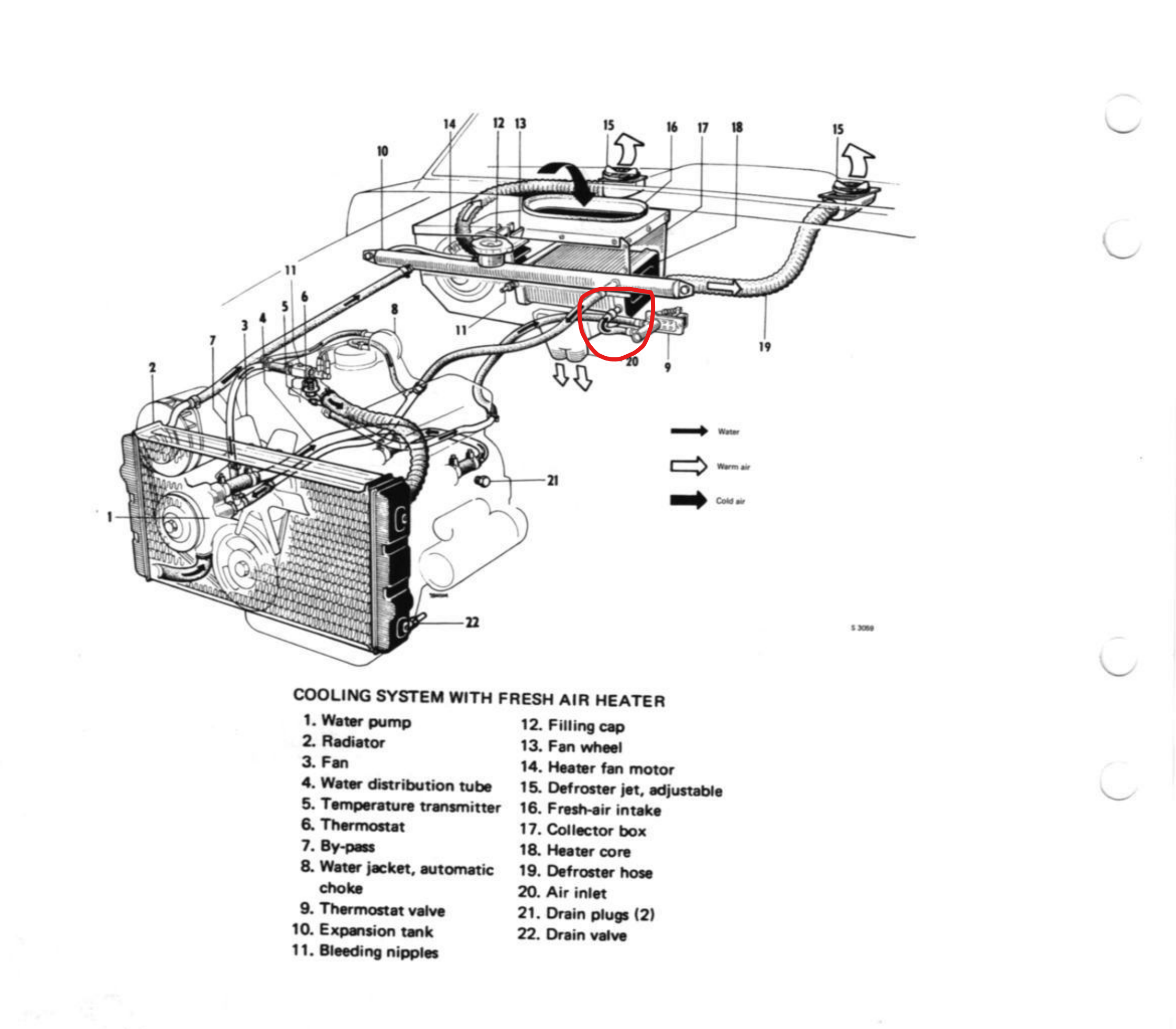

mach in paar Bilder und schick sie zu Onno samt Fehlerbeschreibung
ich kann bei mir nicht nachsehen, Auto ist weit weg
Habe Onno schon eine Mail geschickt inklusive Fotos. Falsche Montage kann ich definitiv ausschließen. Habe mich ans Manual gehalten.

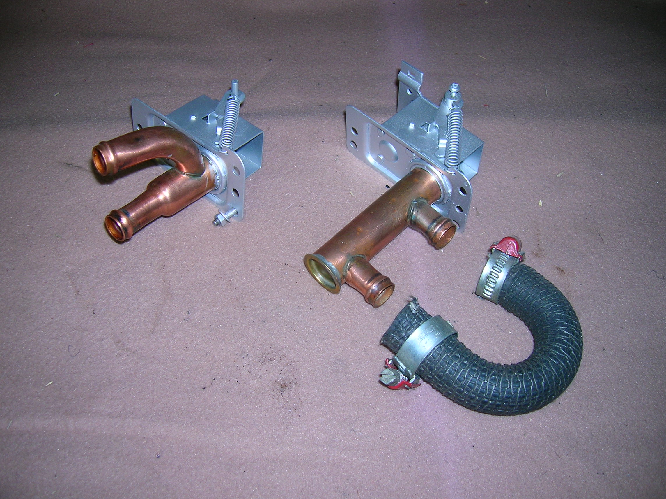

Konkret zum Sonett weiß ich es nicht. Aber dem Hörensagen nach sind die Nachbau-Heizungsventile (beim 95/96 ja sehr ähnlich aufgebaut) leider nicht sonderlich zuverlässig was die Haltbarkeit angeht. Mal hat man Glück, mal hat man Pech...
Ja, alles made in China ... Ätzend :mad:
Eines der Beiden müsste es sein?
Gruss Ulrich
Habe gestern das neue Heizungsventil verbaut und siehe da, kein Wasser mehr vorhanden. Muss noch gute 2 Liter Kühlflüssigkeit nachgießen aber der kurze Testlauf scheint erfolgreich.
