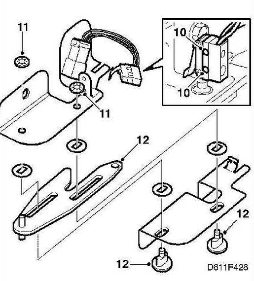

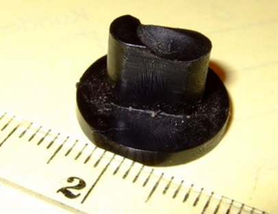

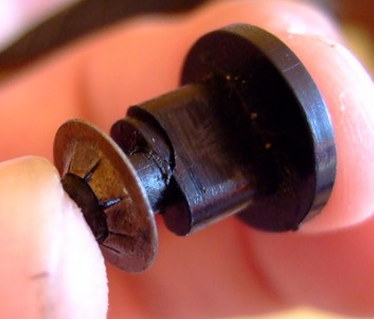

Befund: Die Verriegelung des 5. Spriegel in der Verdeckhaube wird lateral nach außen (bzw. innen) geführt, auf jeder Seite mit 2 Plastikbolzen (würde gerne ein Bild zeigen, aber das Hochladen klappt wieder mal nicht), die mit einer Tellerfeder gesichert sind. Bei mir waren 2 dieser Plastikbolzen gebrochen, einer rechts innen und einer links innen, so dass die Führung der Verriegelungsmechanik nicht mehr einwandfrei war. Wohl hatte der Mikroschalter nach dem Spannen des Verdecks über die Spannverriegelung an der Windschutzscheibe dann genug Spiel, um offen zu melden --> SID Fehlermeldung. In meinen Augen ein Konstruktionsfehler, hier wegen Bruchteilen von Centeinsparungen Plastikbolzen verwendet zu haben.

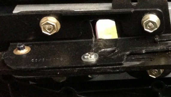

Lösung: ich habe einen der gebrochenen Plastikführungen (die einzeln nicht zu bekommen sind) noch mit Sekundenkleber wieder hinbekommen und diesen mit dem anderen (anscheinend weniger belasteten) von der selben Verriegelung getauscht. Bin mal gespannt, wie lange das hält. Den auf der anderen Seite habe ich durch eine M5-Schraube passender Länge ersetzt und mit einer Mutter mit Schraubensicherung gekontert. Falls das jemand nachmacht: darauf achten, die Mutter nicht fest anzuziehen, denn der Schlitten muss natürlich beweglich bleiben.

Da kann ich aushelfen - Nr. 11 und 12, dazwischen gehört noch die Teflon(?)-Gleitscheie ohne Nr.:
Hier ein gebrochenes Teil mit einer Schraube ersetzt - funktioniert so seit vielen Jahren problemlos:
