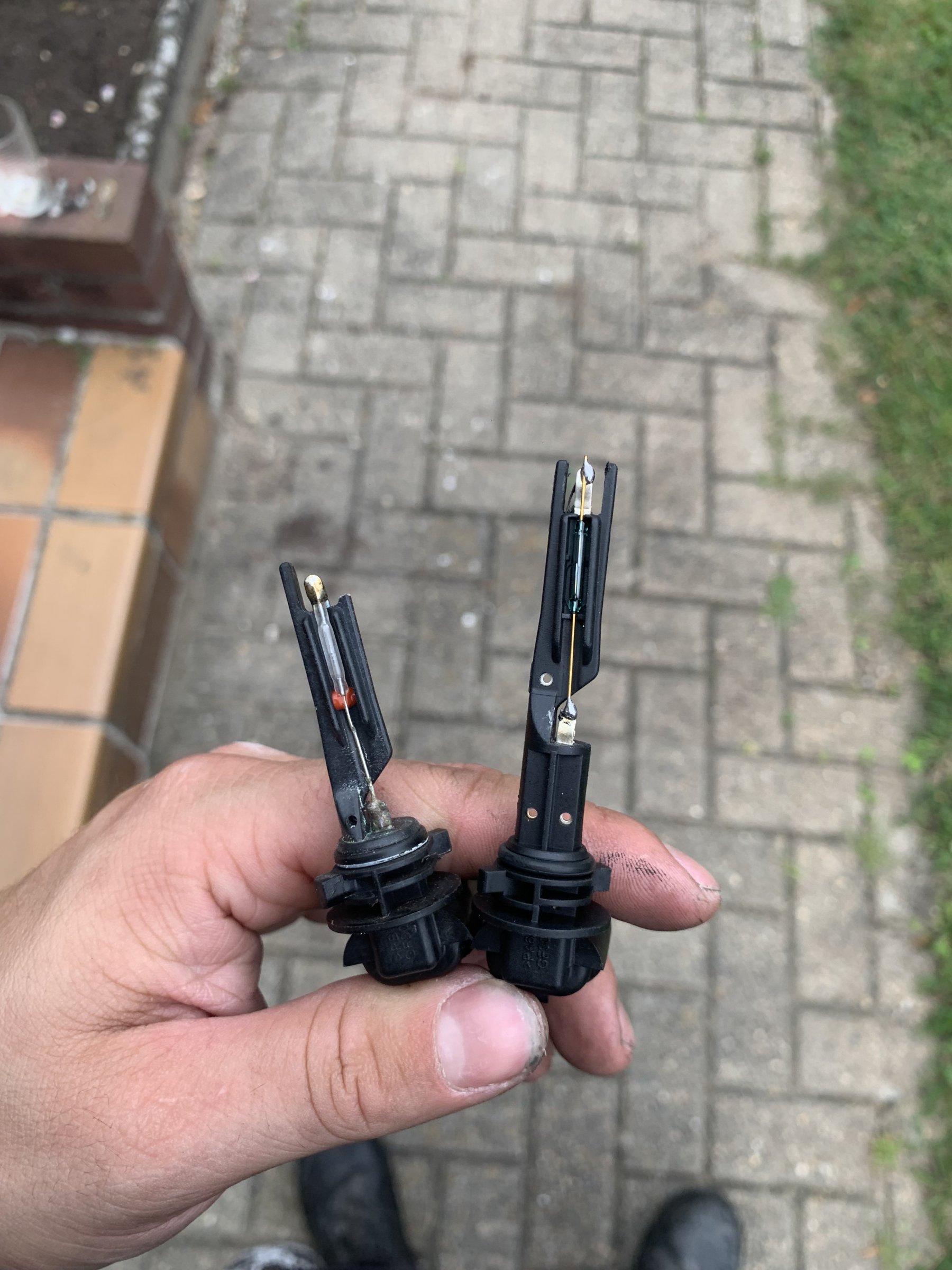

Ich bin auf der suche nach einem Kühlwasserfüllstandsensor für meinen 08er Aero mit dem 2,8T Motor.
Im Netz finde ich nur den 4100010 Sensor, der Baugleich ist, bis auf ein stück (ca 1cm) Steg, der den Sensor zu lang macht und somit nicht rein passt. Irgendwelche Tipps? Im Wis habe ich den Sensor nicht gefunden.

Was ist mit dem Sensor? Das aktive Element ist nur ein Reed-Kontakt, Gegenstück ist ein Magnet im Schwimmer. Wenn der Reed-Kontakt hin ist, so sollte der sich einzeln tauschen lassen.

Klemm mal ein Multimeter oder besser eine kleine Prüflampe an den Sensor. Und dann einen Magnet dran halten und weg nehmen. Schaltet der noch? Wenn das OK ist, dann die Kontakte im Stecker fahrzeugseitig brücken und schauen ob der Fehler weg ist.

Jau, ich hab gerade den anderen sensor mal ran gemacht, wenn ein magnet dran ist kommt die meldung nicht. Wenn ich den kontakt brücke auch nicht. Ergo: der sensor ist geschlossen wenn der schwimmer oben ist, also ist er bei sinkendem pegel offen. Ich zieh jetzt nochmal das kühlwasser aus dem behälter und nehme den sensor raus, dann schaue ich mal ob ich was bzgl des schwimmers sehe
Alles klar, sensor hat genau wie der neue funktioniert (zumindest die paar Minuten die ich es getestet hab). Schwimmer scheint lose zu sein, es klappert zumindest wenn man den Behälter schüttelt, die Meldung kam jedoch im betrieb wieder nach 2 Minuten oder so. Also hat der sensor entweder sporadische Aussetzer (was ich nicht glaube) oder sobald wärme/druck aufs Kühlsystem kommt sinkt der Schwimmer (weshalb kann ich mir aber nicht erklären)

Hey, das ist gut das zu lesen, ich habe exakt das gleiche Problem. Seit der Winterpause meldet sich "Kühlwasserstand zu niedrig". Gleicher Motor. Ich kann sagen: Es ist weder der Schwimmer noch der Reed Schalter (also der Sensor der von unten dran sitzt und von aussen zugänglich ist). Ich habe verschiedene Sachen ausprobiert und auch den Schalter eingebaut/ausgebaut, gemessen.
Ist genug Kühlwasser drin, geht der Schwimmer nach oben, Magent zieht am Kontakt. Sensor geht auf Durchgang. Genau so geht es und ich hab's am alten Kontakt, wie auch am neuen Kontakt gemessen.
Leider ist bei genug Kühlwasser im Tank und mit dem alten Kontakt auch der Durchgang am Stecker meßbar. das heißt, alles ok. Trotzdem wird die Meldung angezeigt.
Für mich heißt das entweder ist das Kabel defekt oder der Meßeingang an der Elektronik. Daher würde ich sagen dass in dem Fall der Austausch vom Tank mit dem Sensor zusammen keinen Erfolg haben würde
