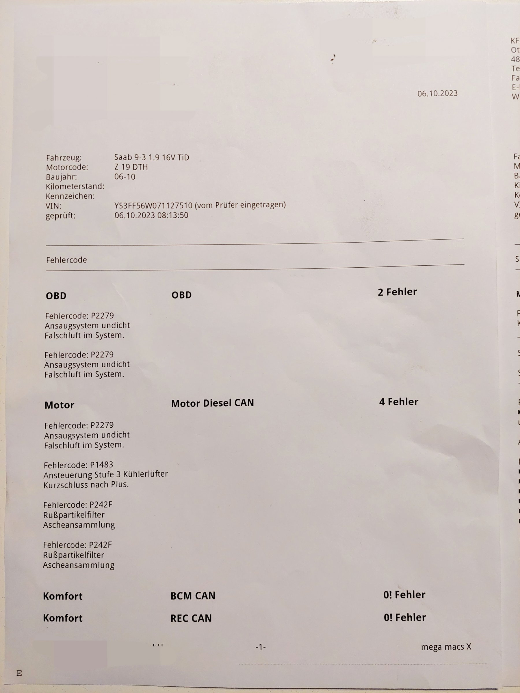

Zunächst kam schwarzer Rauch aus dem Auspuff, Turbolader quietschte, Fehlermeldung Rußpartikelfilter. Also haben wir den Turbo erneuert und den RPF reinigen lassen. Das Auto lief drei Tage, dann wieder Motorfehler gelb. Der Motorfehler ging an und aus, je nach Lust und Laune. Eines Tages sprang das Auto zwar noch an, ging mit Betätigung des Gaspedals aber sofort aus.

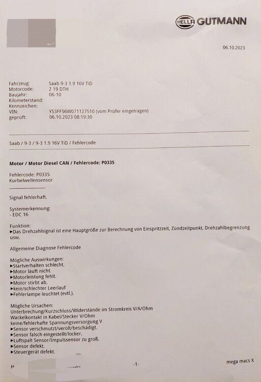

Wir haben den Wagen geschleppt und Fehler ausgelesen. Protokoll lade ich hoch.

Bei mehreren Fehlern ist es teils schwierig die auseinander zu dividieren. Aber ein Fehler sticht heraus wenn es um das Anspringen geht. Der Kurbelwellensensor. Hier kommt jetzt noch ein Problem dazu. Der Gutmann Tester kann wie es aussieht leider nicht die Subcodes auslesen. Das können recht wenige, sicher bin ich mir bei keinem außer dem Tech2 mit der passenden Saab-Karte. Es gibt hier eine Hilfeliste mit Usern mit Tech2 (TechII-Tech2-Verfügbarkeit/ Hilfeliste User für User), für mich seid ihr zu weit weg. Immerhin gibt es zum P0335 nur zwei. P0335-28 und P0335-29. Wie dem auch sei. Ohne KWS-Signal läuft nichts.
Solange Abgasrelevante Fehler (-codes) vorliegen gibt es keine Regeneration des DPF. Da kann also ein Folgefehler her kommen.
P242F gibt es im Modelljahr laut Doku nicht. Kann es sein, dass der Wagen EZ06, aber schon von nach den Werksferien dann ein MY07 ist? 10. Stelle der VIN eine 7?

Im Fehlerprotokoll steht Falschluft im System habt ihr schon mal geprüft ob die ganzen dünnen Plasikschläuche alle richtig gesteckt und dicht sind. Mit zunehmenden Alter werden die hart und reagieren empfindlich auf Bewegung. Wurden nach dem Reinigen des DPF der Fehlerspeicher gelöscht?

Hier steht der Soll-Widerstand. https://saabwisonline.com/b4/9-3/2007/2-engine/4-cylinder-diesel/edc-16-engine-management-system/technical-data-edc-16-engine-management-system/crankshaft-position-sensor-345-edc16/ Der KWS ist ein induktiver Geber, also nur eine Spule und ein Magnet, an dem ein gelochtes Rad vorbei läuft. Sterben können die durch Drahtbruch der Spule (R=unendlich), Windungsschluss der Spule (R zu klein) oder nicht direkt messbar der Magnet ist gestorben. Das erkennt man nur wenn man bei drehendem Motor die Wechselspannung misst, die der Sensor erzeugt.
Wenn ein KWS getauscht wurde, dann wird auch gerne mal der alte Dichtring im Loch übersehen. Und mit zweien ist der Abstand zur Lochscheibe dann zu groß. Aber wenn da nicht dran gearbeitet wurde, dann ist das mal außen vor.
Wie viele Lüfterräder sitzen bei dem Wagen hinter dem Hauptkühler? Zwei? Dann wäre hier der Schaltplan: https://saabwisonline.com/b4/9-3/2007/2-engine/4-cyl-petrol-e85/cooling-system/wiring-diagram-cooling-system/radiator-fan-system-b207-two-fans/list-of-components-8/ Es sind sowohl defekte Relaismodule (706a) aber auch Kabelbrüche der Steuerleitungen vom Steuergerät bekannt. Oder einfach nur eine defekte Sicherung. Ganz einfacher Test, aber nur bei Zündung aus und auch dann nicht rein greifen: Lassen sich die Lüfterräder leicht drehen?
