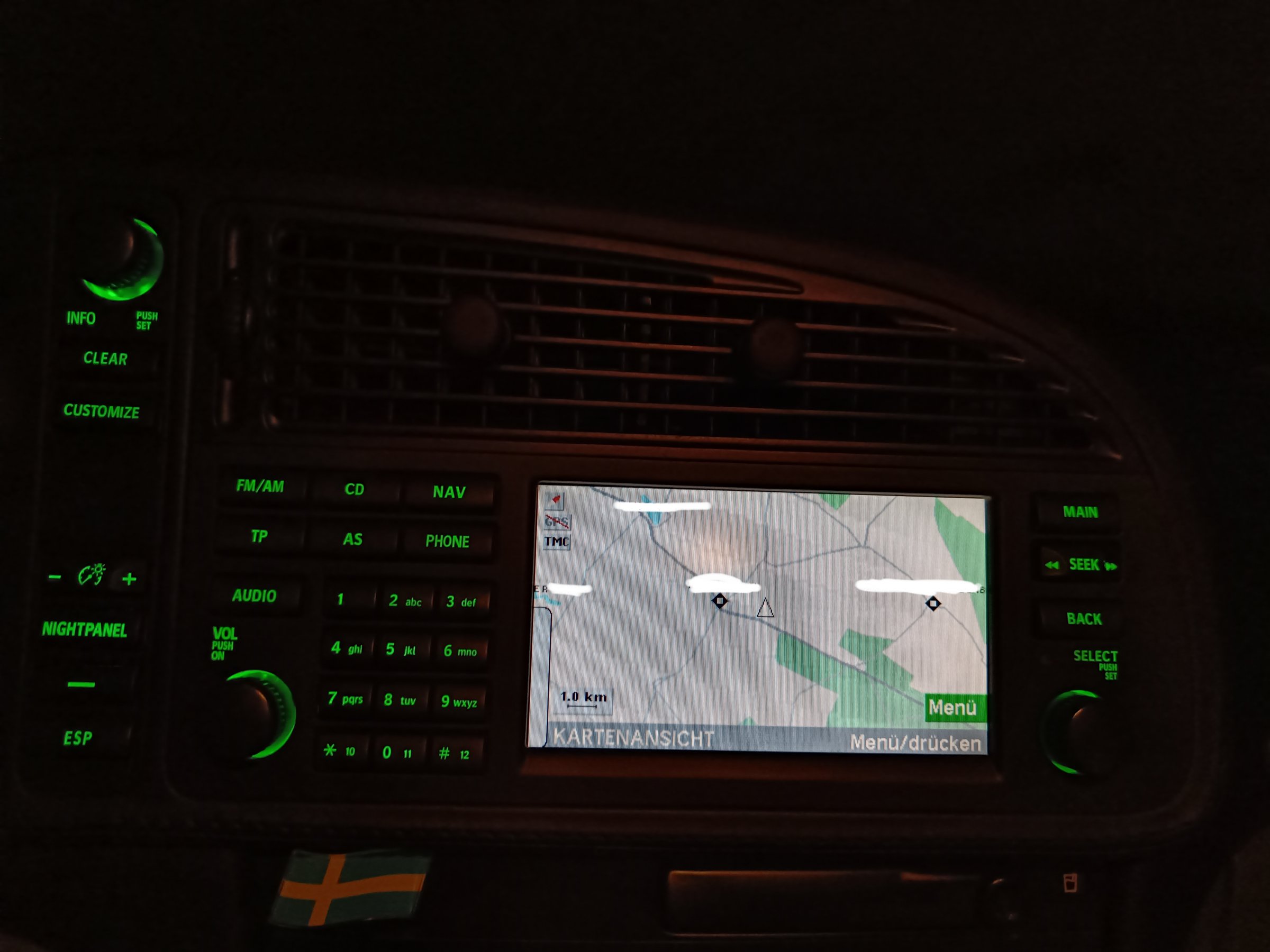

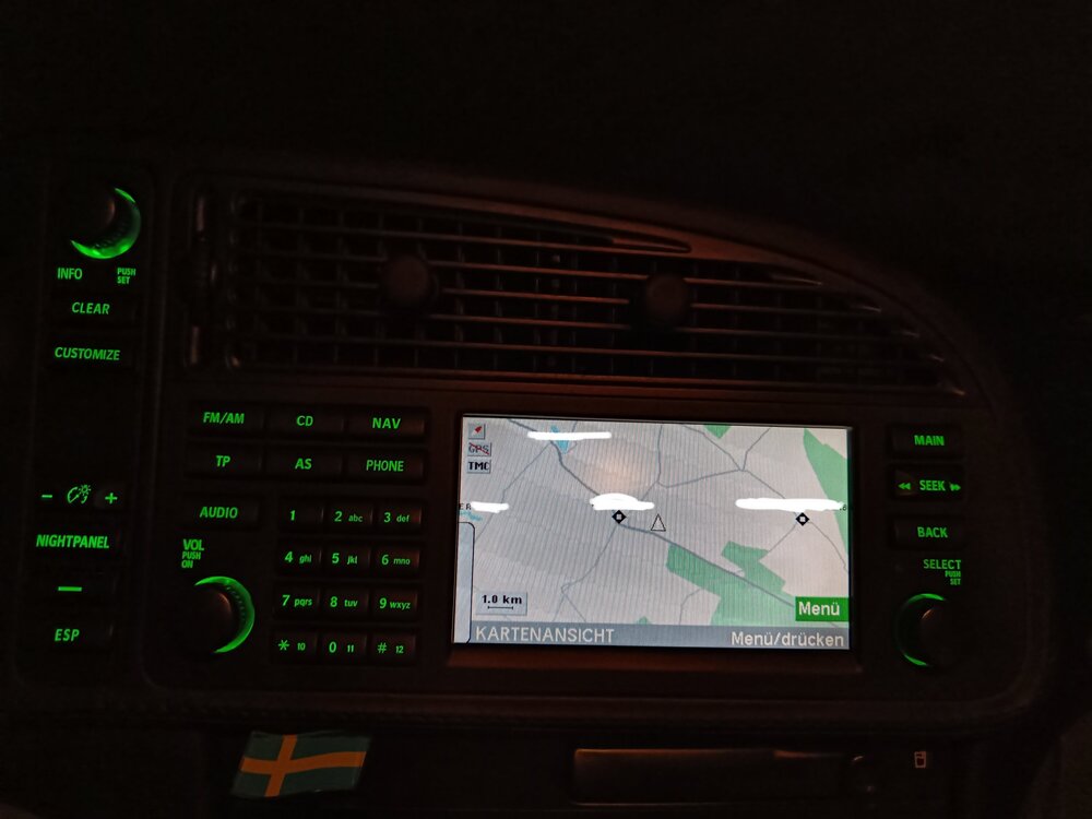

Hier ein Bild der höchsten Ausstattung ICM3.
Achtung ICM3 und ICM2 sollten mit dem Tech2 angelernt werden. Ist für die Funktion jedoch nicht immer zwingend erforderlich.

[ATTACH=full]231065[/ATTACH]
