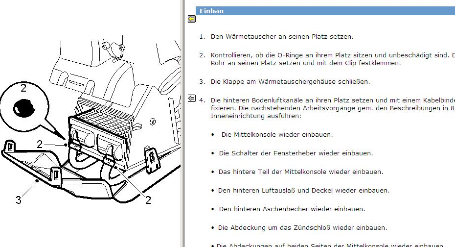

Moin Lutz,
das WIS sagt da auch nicht sehr viel zu - O-Ringe müssen am richtigen Platz sitzen. Vermutlich verschiebst du sie, wen du das Rohr drüber drückst?
Bei der Witterrung zZ vielleicht nen bisschen erwärmen und dann drüber ...
Gruß Ralf

Ich schmier die Ringe bei sowas mit Vaseline, Vakuumfett oder Tieftemperatursilikon ein. Beide Seiten dürfen natürlich keine Beschädigungen, Riefen oder Grate haben. Meiner war da undicht weil die O-Ringe tot waren. Was dort auch zum Problem werden kann ist wenn die Teile gegeneinander verspannt sind. Wenn du die Rohre also an ihre Position drücken musst, dann stimmt irgendwas nicht. Wäre dann zu klären was.

Fakt ist, mein Sohn und ich hatten mehrfach Wärmetauscher alt/neu mit Dichtungen getauscht und es war immerwieder das linke Rohr undicht.
Letzter versuch war nun eine Silikondichtmasse von Petec ( Hochtemperatur beständig ) die mir von einem Ersatzteile-Handel hier vor Ort empfolen wurde.
Und :biggrin:...ja..1,5 std trocknen lassen alles zum Starten zusammengebaut und auch nach einer Probefahrt war alles dicht.
