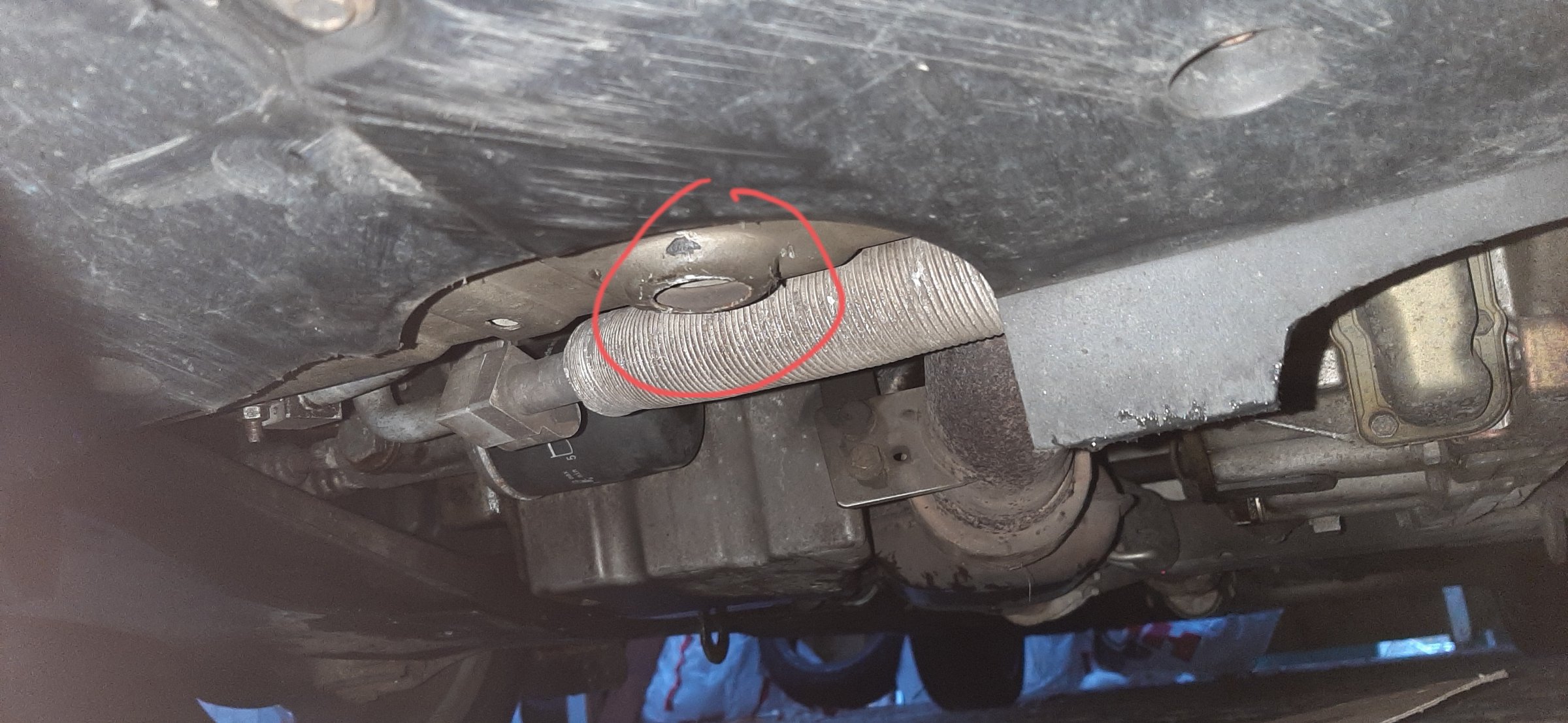

Unser Cabrio musste wegen Ölwechsel hoch. Haben den Wagenheber dann an dem markierten Punkt angesetzt, hochgepumpt und Böcke in Schwellernähe aufgestellt. Haben wir mit dem markierten Aufnahmepunkt einen Bock geschossen, oder wird dieser Punkt allgemein verwendet? 20231209_152549(1).thumb.jpg.eef70944e0ecd76cd2a4ccb80b691e29.jpg
IMHO böse Frage. Der Punkt ist dafür angegeben. Allerdings kann sich der Kragen (oder wie man das nennen will) eindrücken wenn man die Last auf eben diesen bringt. Ich benutze den Punkt daher nach Möglichkeit nicht oder lege einen Ring darum.
