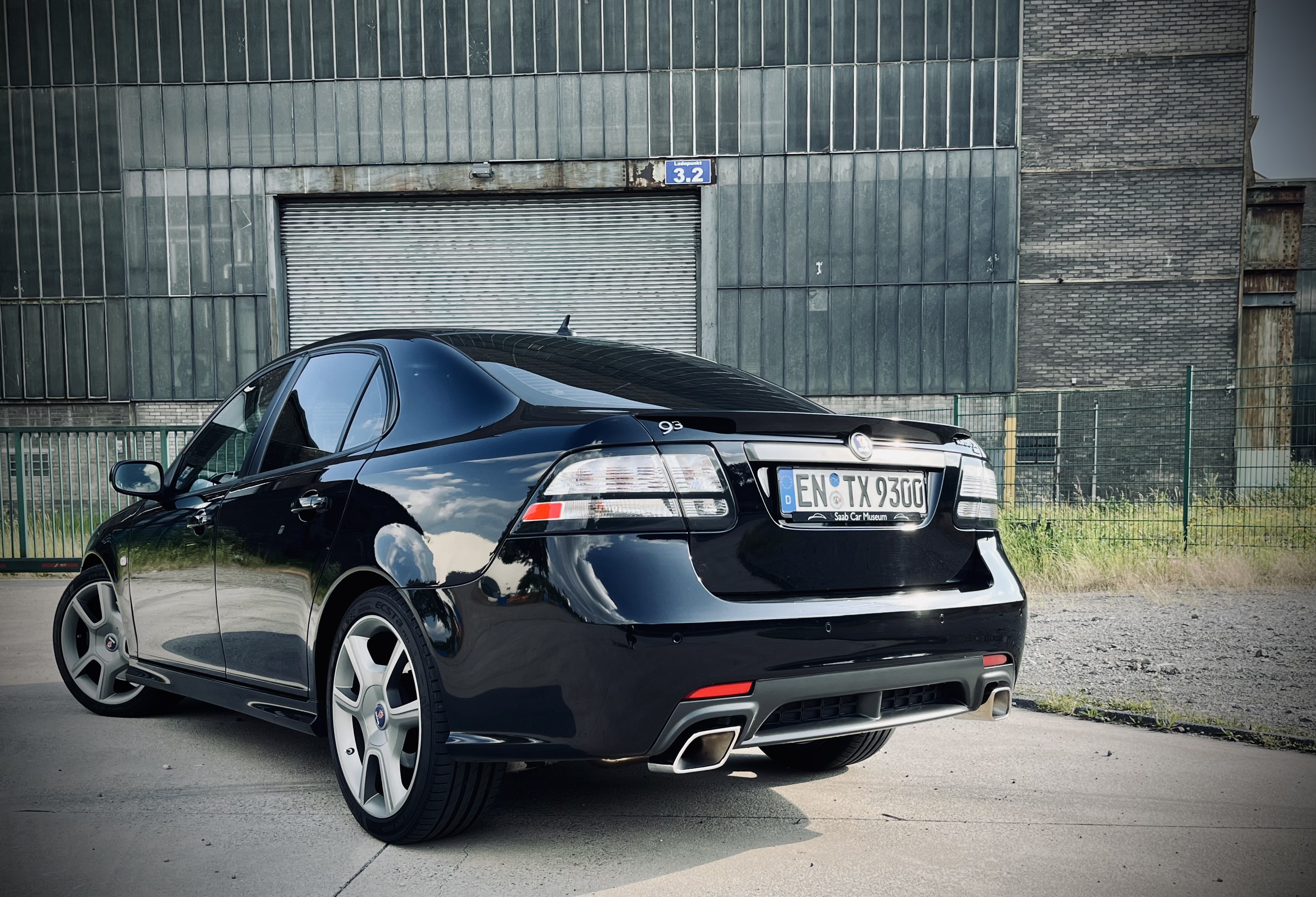

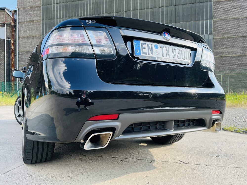

So, ein paar Wochen sind um. Ich habe im Mai die Blenden nach Original- Vorbild nahe Trollhättan abgeholt. Sehr netter Typ, der Verkäufer.
Dann habe ich letzte Woche das Auto in Solingen abgegeben und gestern abgeholt.

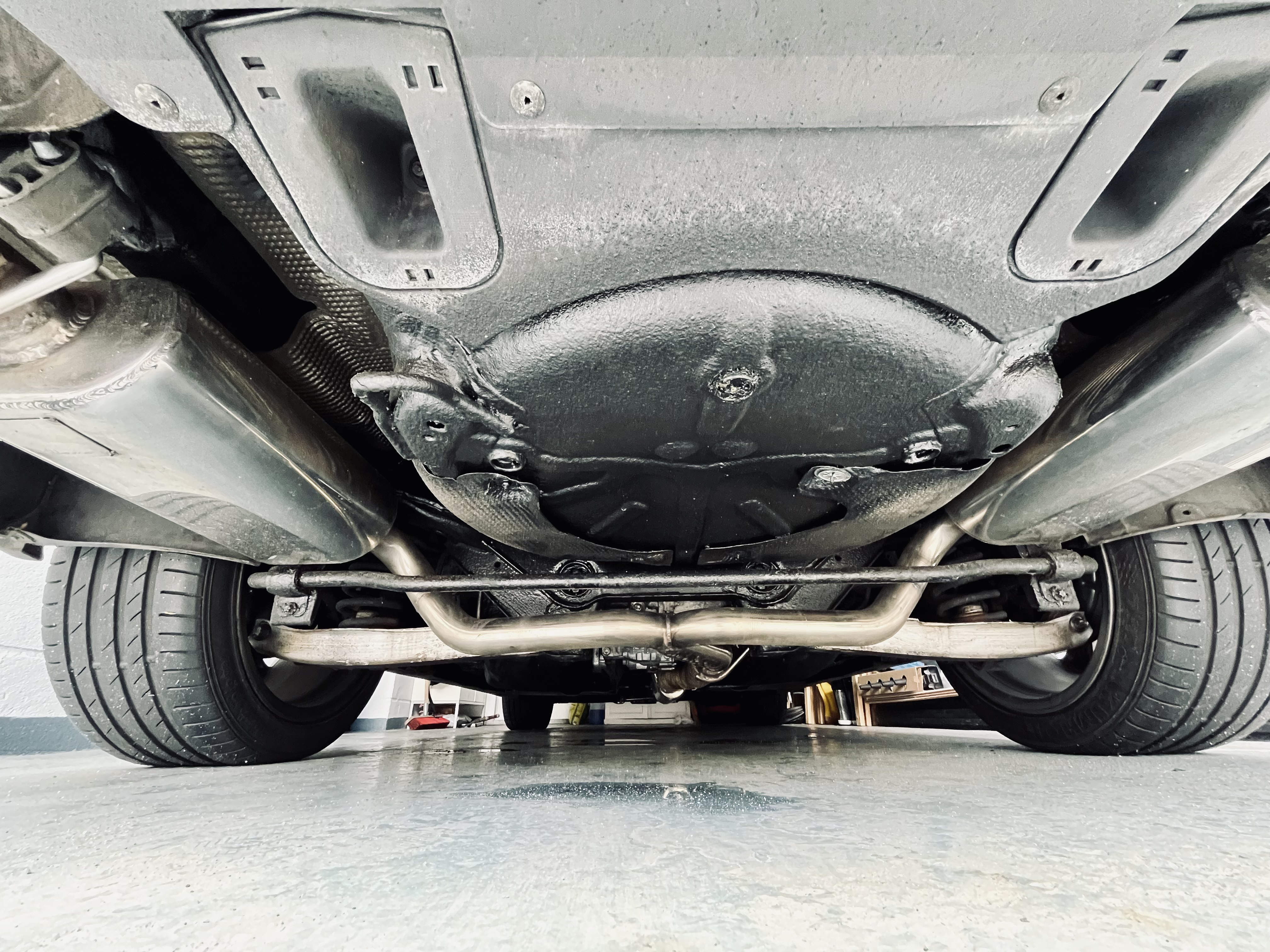

Das Ergebnis ist echt schön geworden. Der Klang ist sehr nah an der Originalanlage ( es wäre auch lauter gegangen), die Passform absolut perfekt. Zugunsten eines besseren Durchsatzes ist jetzt keine Rumble- Box mehr verbaut, der Motor kann spürbar besser „ausatmen“, auch laut eSID ergibt sich ein kleines Leistungsplus.
Insgesamt bin ich mit der individuellen Lösung inclusive Papiere / Straßenzulassung sehr zufrieden.
Sieht gut aus. Auch der Unterboden :)
Hast du auch eine kleine Klangprobe?
In den Unterboden ist im letzten Jahr viel Zeit und Geld geflossen, das hat Wimmer voller Anerkennung für die Arbeit angemerkt.
Klangprobe: ich habe es mit dem Handy probiert, das kriege ich nicht adäquat eingefangen. Wie gesagt: sehr ähnlich wie beim Original. Es wäre auch krawalliger gegangen, aber das wäre nicht mein Ding…

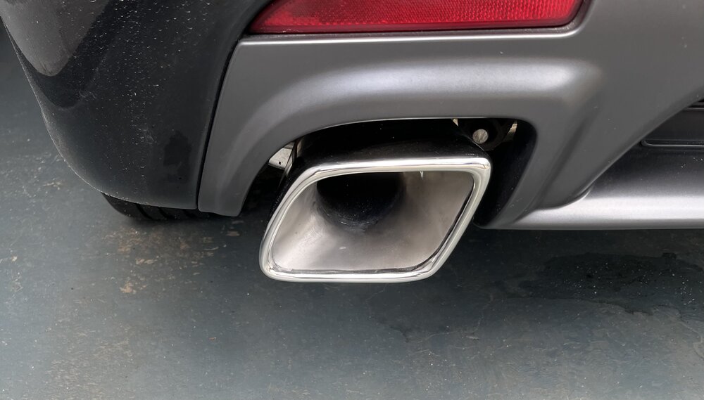

Das Thema wird immer sein, dass die Anlage an die spezielle Bauform des 9-3 III mit XWD passen muss (die Abgasanlage beim Frontantrieb ist anders), und gleichzeitig sollte zumindest in meinen Augen die Originaloptik mit rautenförmigen Endrohrblenden erhalten bleiben, sie ist Teil dieses limitierten Modells.
Die Endrohrblenden bestimmter RangRover- Modelle ist schon nahe dran und wird meiner Kenntnis nach auch für die Heuschmidanlage verwendet. Deren Passform wurde mir durchgehend als schlecht geschildert. Damit musst Du dann leben oder aufwändig nacharbeiten lassen. Und der Klang bleibt auch hinter dem Original zurück.
