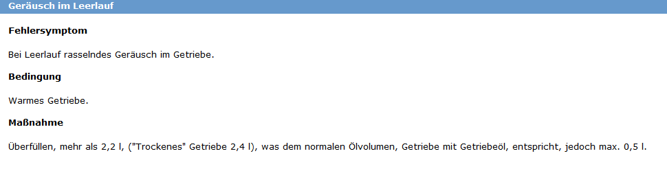

Genau das gleiche habe ich bei meinem MY11 auch festgestellt. Allerdings ist es bei mir nur bei starker Beschleunigung. Ich bin der Meinung im WIS mal gelesen zu haben das man mehr Getriebeöl als vorgesehen einfüllen soll.

Hallo Nil, magst Du nochmal suchen wo Du das gelesen hast. Ich hab‘ gerade nochmal das WIS nach bestem Wissen ind Gewissen durchsucht, auch die Service Notes, hab aber nix finden können. Danke.
Habe eben auch nochmals geschaut. Da geht es lediglich um den Leerlauf. Sehr ärgerlich. asdf
Vielleicht hängt es dennoch damit zusammen. Ich habe bei meinen seit dem Kauf letztes Jahr noch kein Getriebeöl gewechselt. Sobald es wärmer wird steht dies aber auch an.
ha, seh´ Deinen Beitrag jetzt erst :-(, habe aber gestern Abend mal 0,2 l nachgekippt. (Ist ein AWD, da hat das Getriebe regulär nur 1,6l statt 2,2 l beim FWD). Muss es beobachten, aber der erste Eindruck auf dem Weg nach Hause war, dass das Brummen weg ist :-)
