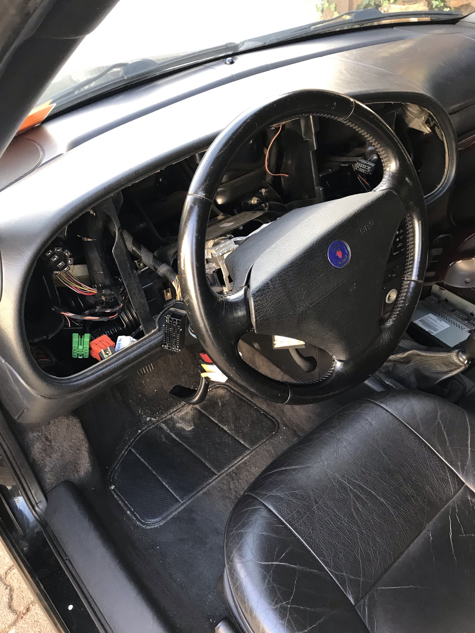

Ja, denn du sollst nicht das Armaturenbrett sondern nur die Instrumentenverkleidung ab bauen. Radio, SID und Lichtschalter müssen raus und, uff, waren es 7 oder 9 Schrauben. Lenkrad ganz nach hinten verstellen, dann geht die Verkleidung mit etwas Mühe und Vorsicht raus.
9 Schrauben: 1 am Lichtschalter, 1 am untersten Schalter links, 2 über dem Kombiinstrument, 2 darunter, 1 oben rechts im SID Schacht, 2 unten im Radioschscht

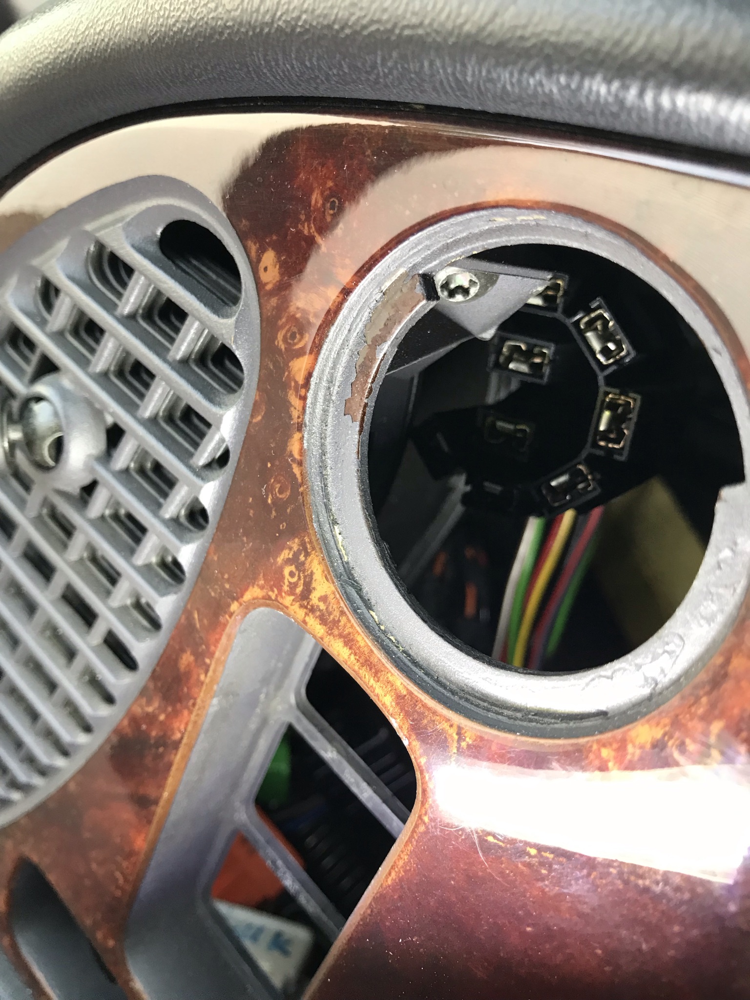

Lichtschalter siehe Foto. Wird gerne übersehen.

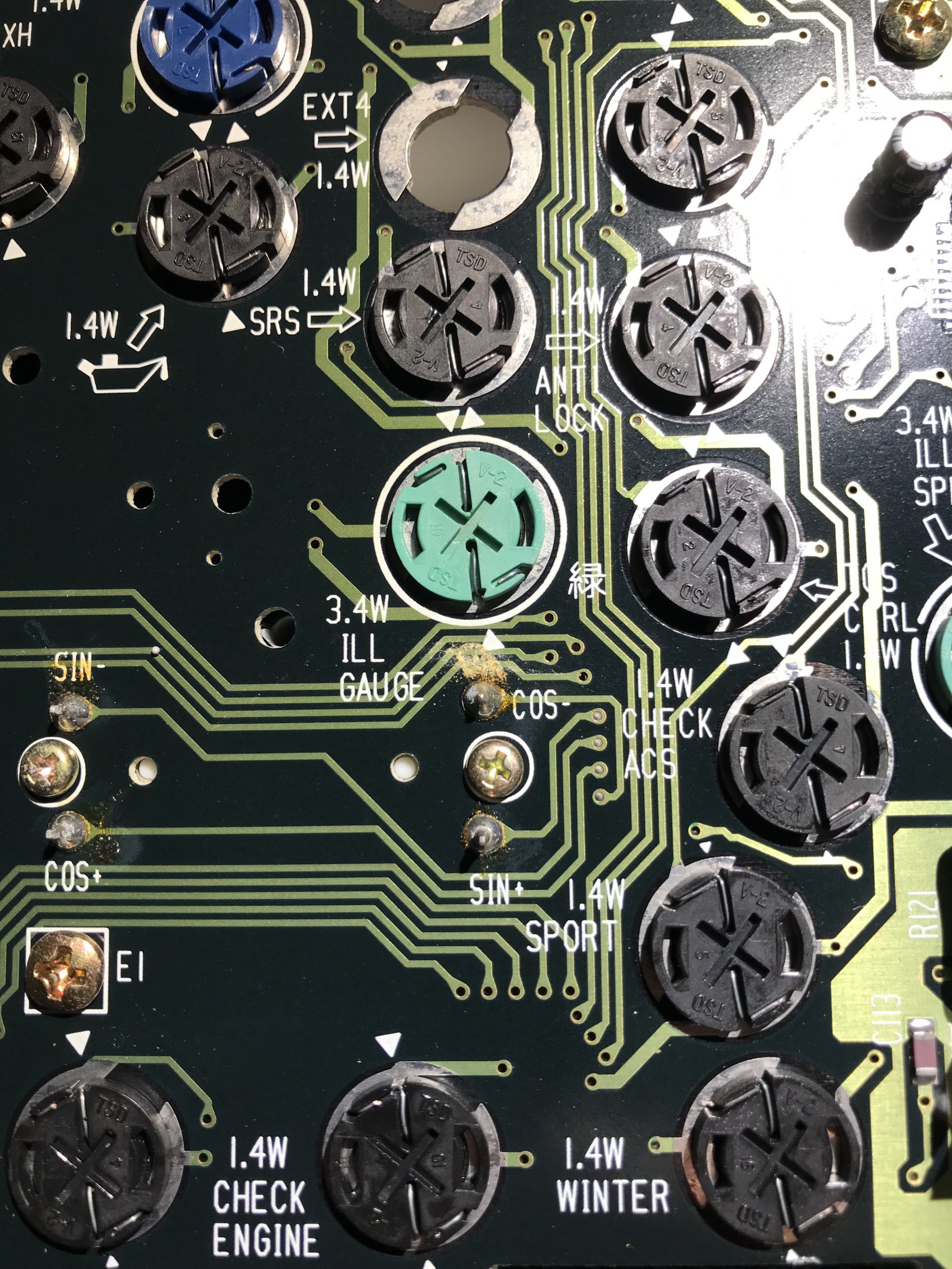

Die schwarzen Plasikkappen sind die Birnen. Wenn das KI draußen ist schaue ggf. nach kalten Lötstellen - siehe Foto.
