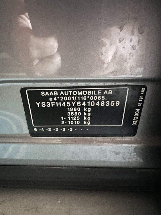

Also habe jetzt mal ein Foto davon gemacht.
Also wie genau entziffern ich das jetzt?
Sieht aus wie bei meinem Aero, da war die Bremse auch nicht codiert, hinten bleibt es bei 292mm, vorne wirst Du die Bremsscheibe wohl ausmessen müssen, ich vermute bei Deinem Baujahr eher die 302mm Scheiben, aber besser sicherheitshalber besser ausmessen ……

Anhand der VIN zeigt das EPC den Bremssattel für die 302mm Scheiben
