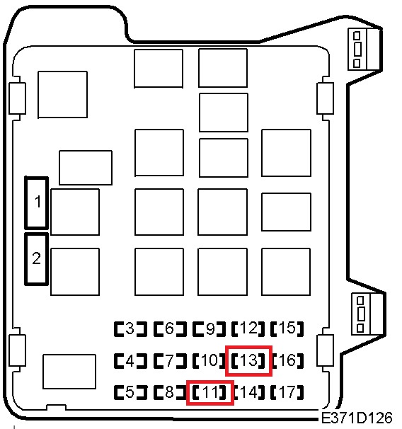

links ging es immer. Im anderen Forum was über Sicherungen im Motorraum gelesen. Eine kleine 20er war durchgebrannt. Kommunikation ist da. Programmieren tut das Tech angeblich. Aber es geht das Licht nicht an mit dem Steuergerät, was zu beginn noch flackernd seine Arbeit verrichtete. Ich versuche mal herauszufinden, Ob es da noch mehr Sicherungen oder Relais gibt. Tausch gegen das neue Steuergerät hilf nicht, da gibts keine Kommunikation.
Bearbeitet von Pauke
OK. Gefunden. War nicht einfach das im WIS zu finden.
Sicherungskasten Motorraum. 11 ist links. 13 ist rechts
Sicherung war durchgebrannt. Mehr nicht. asdf
