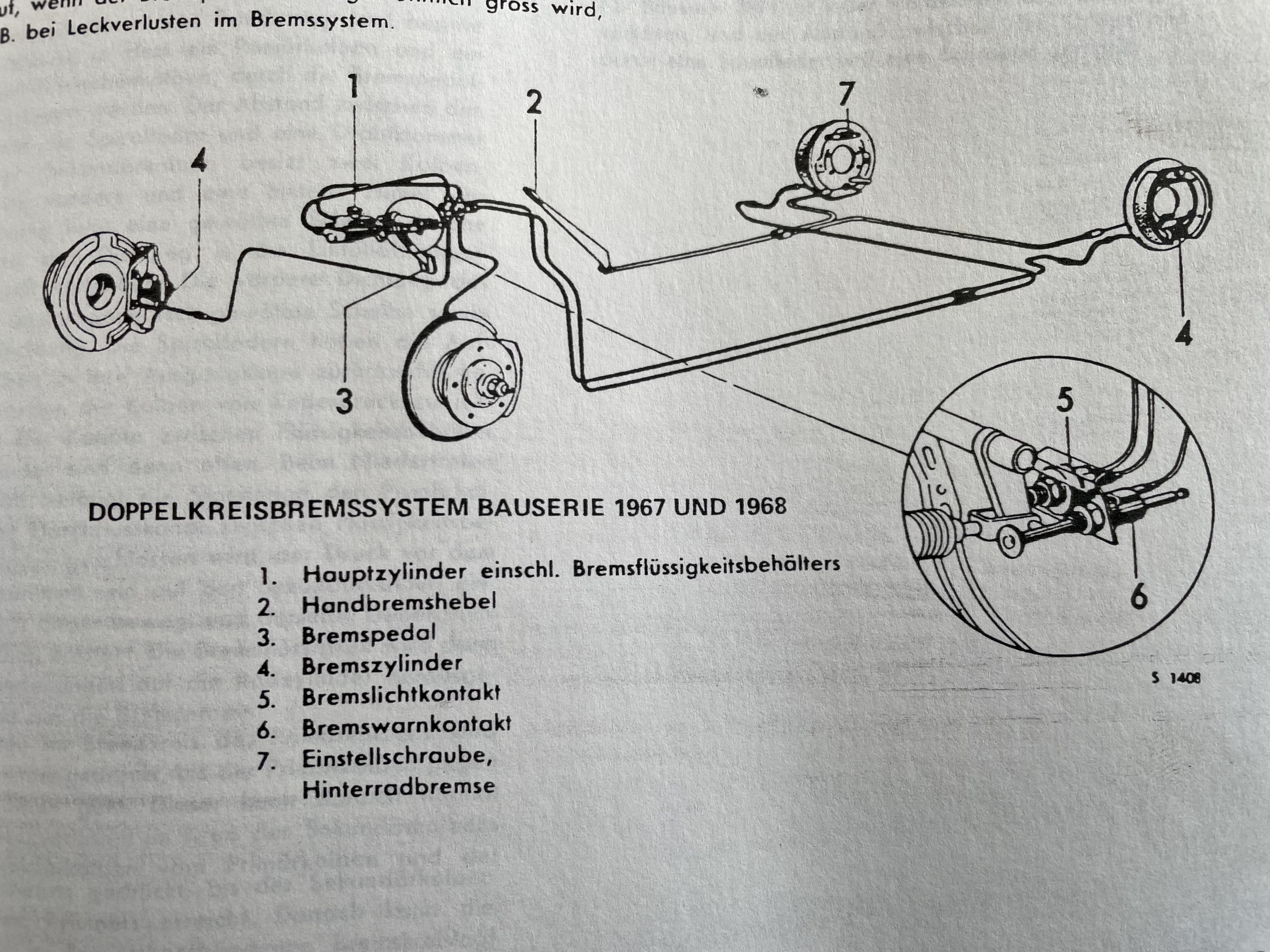

Mahlzeit, ich habe an meinem 96er die vorderen Bremsbeläge austauschen und Bremsflüssigkeit wechseln und Kupplung entlüften lassen. Nun leuchtet das Bremswarnlicht im Tacho. Was ist zu tun?
Hallo ,
man muss am Bremspedal den Schaslter zurückschieben, der betätigt wird, wenn das Bremnspedal zu weit getreten werden kann, wie zum Beisiel beim "Entlüftungspumpen"
Tom
Danke dir. Ich hatte mal in die Reparaturanleitung geschaut, da stand nix drin
…..im dicken Handbuch Seite 500-1
oha,
ich glaub das ist was für schlanke Finnen
Wenn die Verkleidung der Lenksäule entfernt wird ist der Schalter gut zu erreichen.
