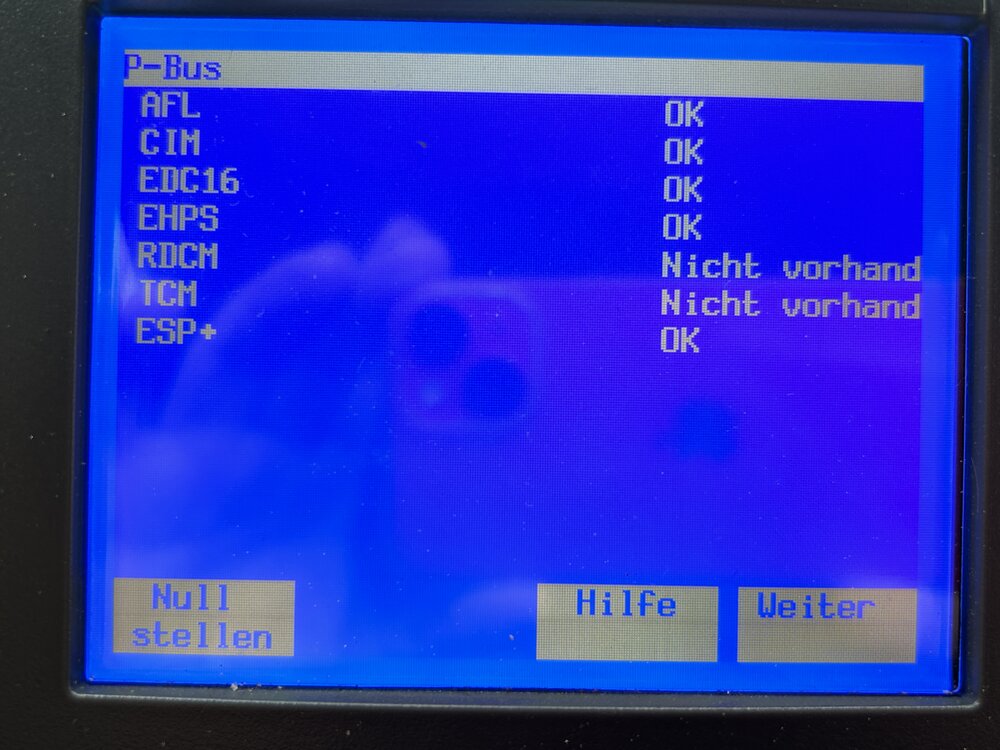

Scheint da zu sein! Aber mehr finde ich nicht!?!?
Ja, Menü ist nicht zu erkennen. Wahrscheinlich warst du aber im folgenden Menü.
Nacheinander drücken:
Auswahl Modelljahr
Auswahl 9-3
F4: Alle
F3: Bus
F2: Ansprechtest
Jetzt sollten alle Steuergeräte laufend abgefragt werden. Evtl. kannst du sie einzeln aussuchen.
Sonst müsstest du im Motormenü (F1 ?) die EDC16 auswählen können und danach auf Werte lesen/aktivieren
btw. der eine 9-3 mit nicht erreichbarer EDC16 lief trotzdem und zeigte keine Fehler, genu wie kürzlich ein 9-5 mit PSG16
Unter MOTOR wird mir kein EDC16 angeboten!
Die anderen Motorsteuergeräte aber schon? Merkwürdig
Es kann natürlich sein das, warum auch immer, die Konfiguration nicht richtig übernommen wurde.
Dazu kannst du aber mit dem Tech2 Steuergeräte hinzufügen.

So, hier nun der aktuelle Sachstand:
Ich habe mir die Mühe gemacht, noch einmal Airbar, Lenkrad und CIM auszubauen, das CIM zu zerlegen und die Platine auszutauschen.
Nun ist wieder meine Originalplatine verbaut, so wie es war, als das Chaos begann.
Und siehe da, die Tankanzeige funktioniert wieder! Damit haben wir dann also den BEweis, dass das CIM auch irgendwie für die Tankanzeige zuständig ist. Die Voltzahl des Tankgebers hat sich nicht verändert, aber jetzt gibt es halt Daten am Bus.
Tja, aber dafür geht das Lenkradschloss (noch) nicht, was ja damals eigentlich der Auslöser war. Aber es wird auch keine Fehlermeldung für das Lenkradschloss angezeigt. Daher gehe ich bis jetzt mal davon aus, dass er einfach noch etwas Zeit benötigt, bis auch das nachher wieder laufen wird.
Oh man, die Tiefen der Elektronik beim 9-3 scheinen endlos zu sein.....
... und nach einer kurzen Fahrt von ca. 5 Minuten funktioniert nun auch das SCL (Lenkradschloss) wieder normal!
Das Ende einer kleinen Odyssee scheint erreicht! Dann hoffe ich mal auf weitere 3 problemlose Jahre :hello:
