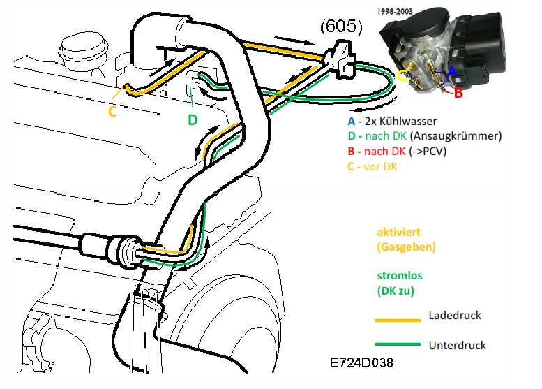

Zum Bypassventil, dessen Funktion und Prüfmöglichkeiten ist hier im Forum schon viel geschrieben - das sollte dir bei der Fehlersuche helfen. Dazu gehört auch ein Magnetventil, das an der Spritzwand sitzt (der U-Druckschlauch vom Bypassventil führt dich dort hin) und das eigentliche Bypassventil steuert - auch hier kann der Fehler liegen einschließlich der dazugehörigen U-Druckschläuche.

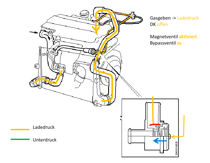

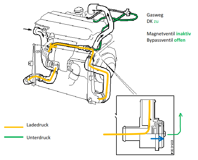

Für das Prüfen der Funktion hilft vielleicht diese Darstellung:
Zwischen den beiden großen Anschlüssen des Bypassventils darf keine Luft durchgehen, erst wenn man an dem dünnen Unterdruckanschluss Unterdruck anlegt, darf es öffnen.
Kann man an dem dünnen Anschluss ohne Widerstand Luft durchsaugen, ist das Ventil defekt.

Wichtig ist trotzdem - wie bereits oben geschrieben - die gesamte Unterdruckverschlauchung auf Richtigkeit zu prüfen und ggf. wieder herzustellen.
Meiner war bei Kauf scheckheftgepflegt vom ausliefernden Händler und trotzdem (fast) alles falsch/vertauscht.
Da musste zumindest ich mich anfangs rein fuchsen.

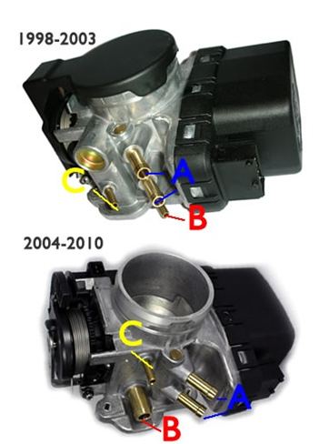

Baujahr 2007 hat eine andere Drosselklappe als oben im Bild ("1998 - 2003").
Ob sich die Unterdruckanschlüsse an der späteren Drosselklappe geändert haben weiß ich nicht (meiner ist eben ein 2001er).
Viel Erfolg
Uwe
