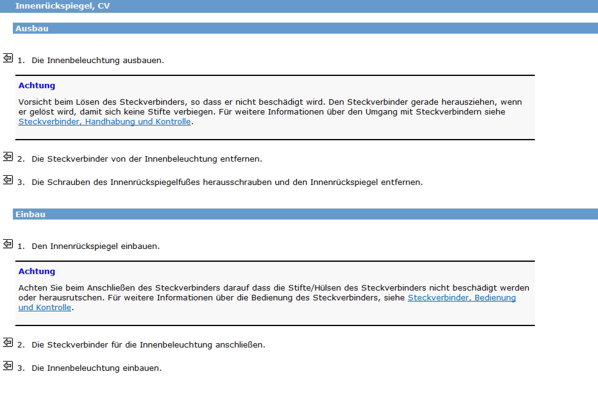

Edit: Ich hab dir mal den Auszug aus dem WIS angehangen.
Quasi: Innenraumleuchte ausbauen, Kabel abziehen und dann sieht man den Spiegelfuß. Dieser ist mit 3 Schrauben befestigt.
Den Innenspiegel selbst würde ich dann mit einem scharfen Messer aufschneiden. Der dürfte verpresst und geklebt sein. (also die 2 Gehäusehälften)

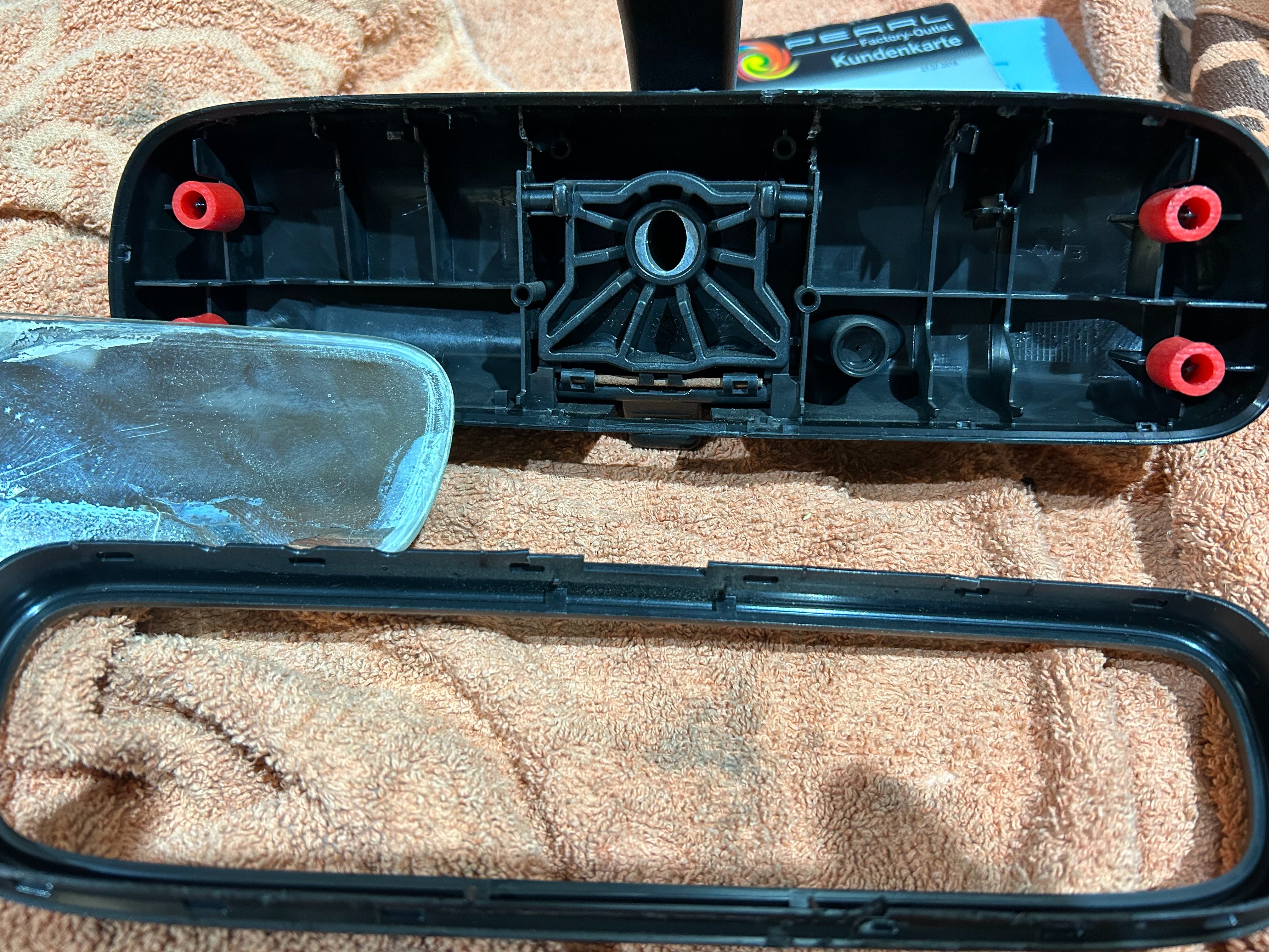

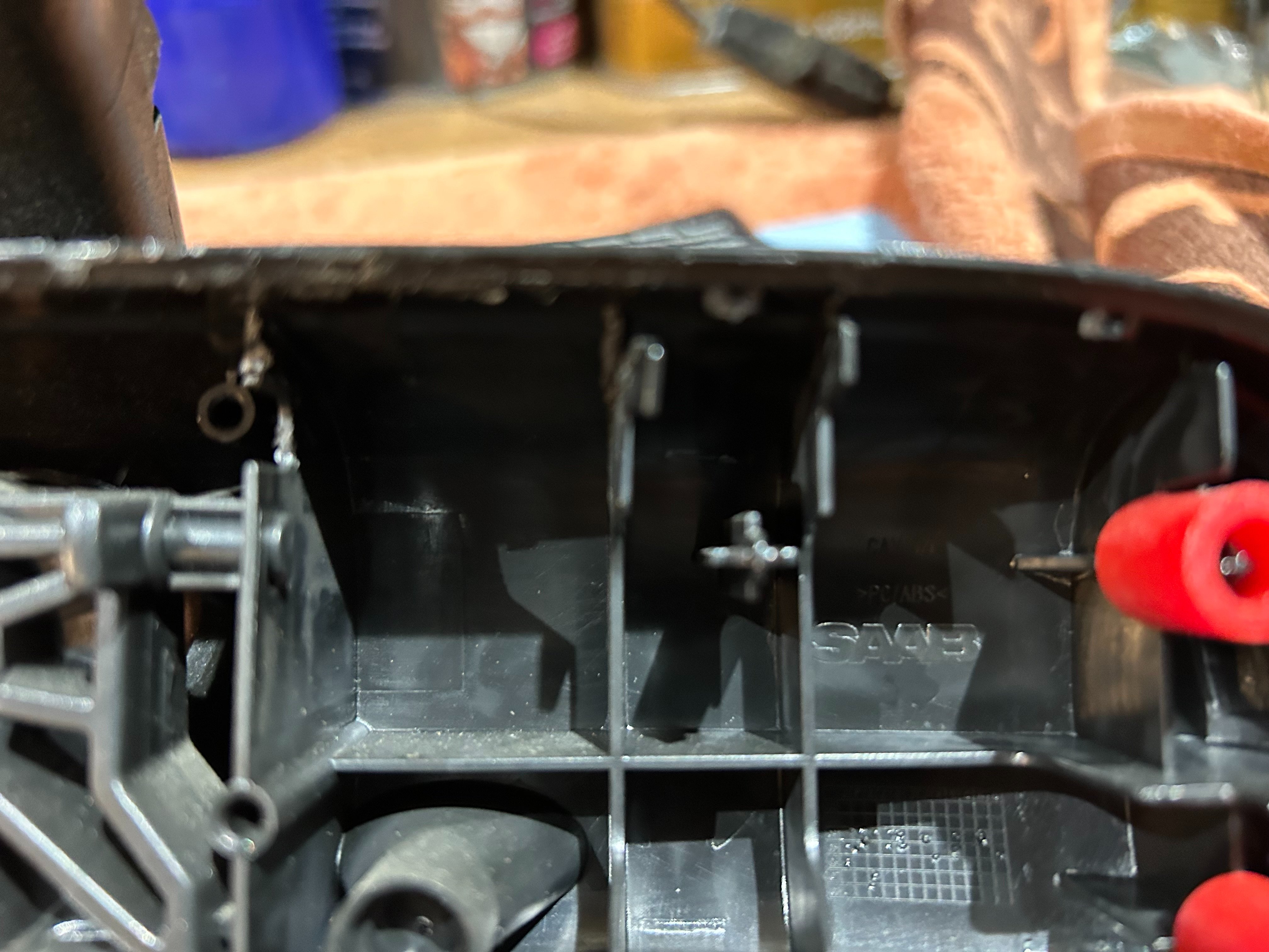

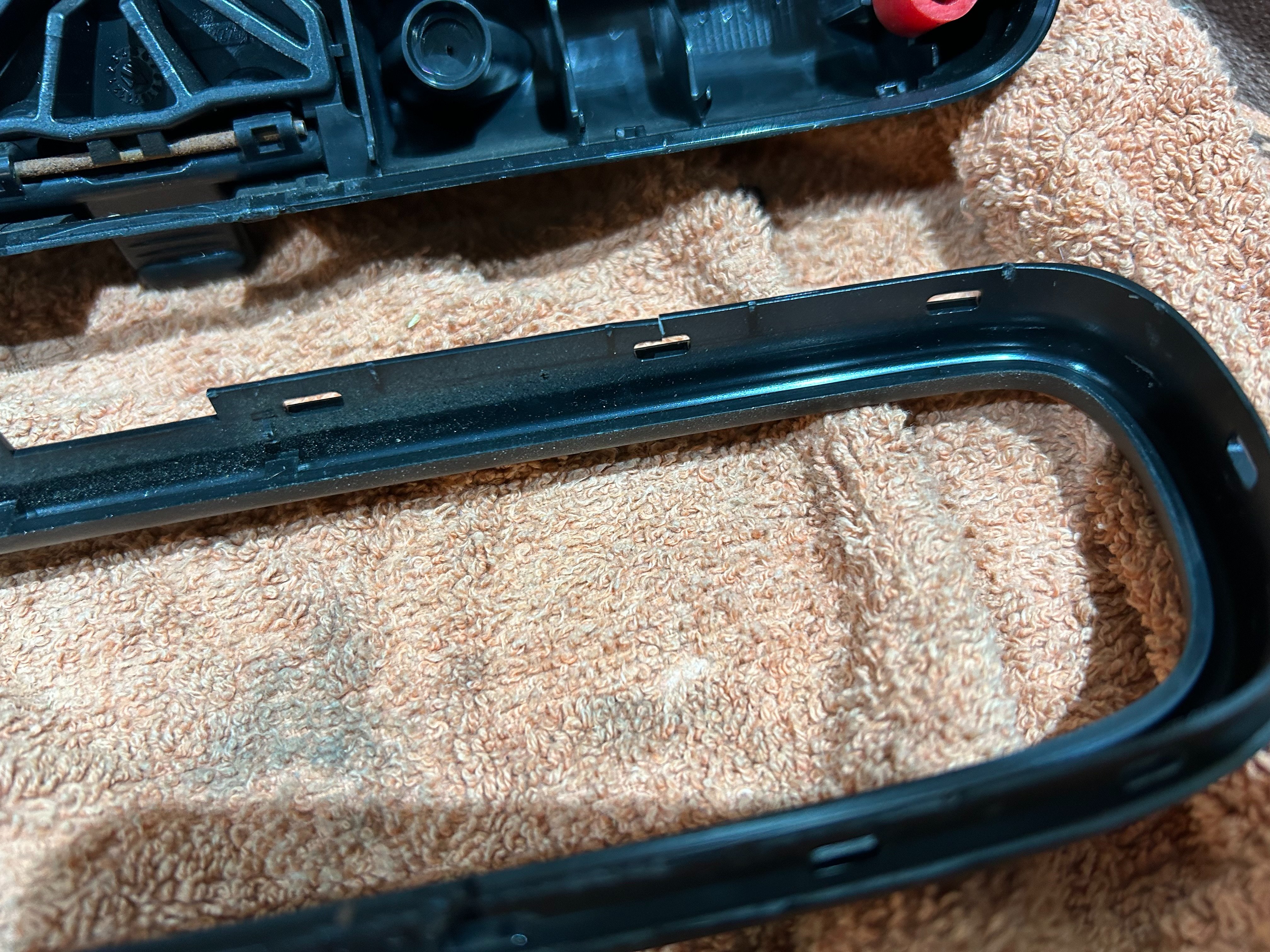

Habe einen Spiegel mit recht hohem Kraftaufwand geöffnet. Scheint dafür nicht vorgesehen zu sein, obwohl alles mit Klipsen, siehe Bilder.
Die Gegenhaken, die verhindern, das man die Klipse herausbekommt sind zum Teil abgebrochen.
