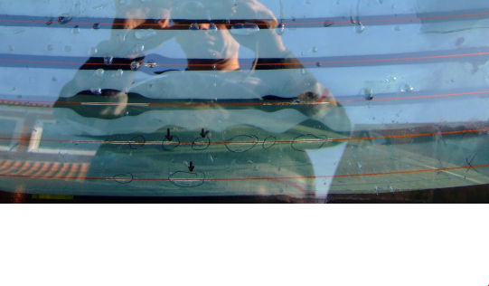

Ich weiß ja nicht, wie ihr eure Scheiben malträtiert. Normalerweise ist die Unterbrechung so um 1 (in Worten ein) Millimeter groß.
Manchmal waren es ja auch die Vorbesitzer, die die Scheiben bereits beschädigt haben.
Und an meinen waren die Schadstellen teilweise cm-lang (in Worten: mehere Zentimeter).
Hier ein Beispiel vom 9-5-Kombi.
[ATTACH type=full" alt="1723711256498.png]275848[/ATTACH]
Genau das meine ich … Top Resultat, aber optisch …
