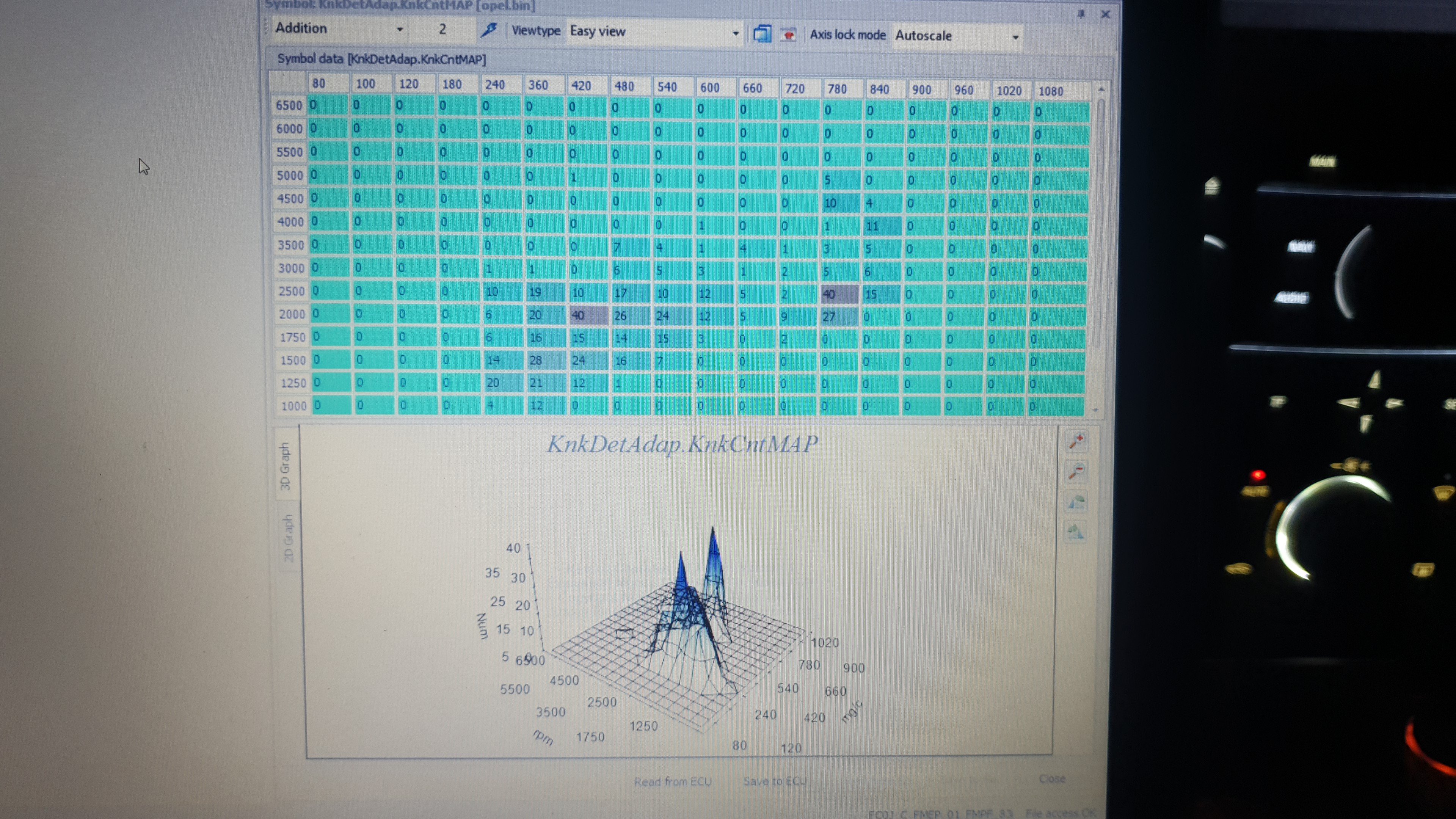

Ich habe vor einer Weile eine Logfahrt durchgeführt und dabei festgestellt, dass das Auto im Bereich 2000-2500 Umdrehungen, also wenn der Ladedruck maximal einsetzt, viele Fehlzündungen detektiert. Dabei sind nicht spezifische Zylinder betroffen, es ist auf allen Zylinder quasi gleich. Bild von dem KnockCount-Diagramm weiter unten.

Die LOG's sind .bin Dateien für Trionic8Suite. Falls das jemandem weiterhilft.

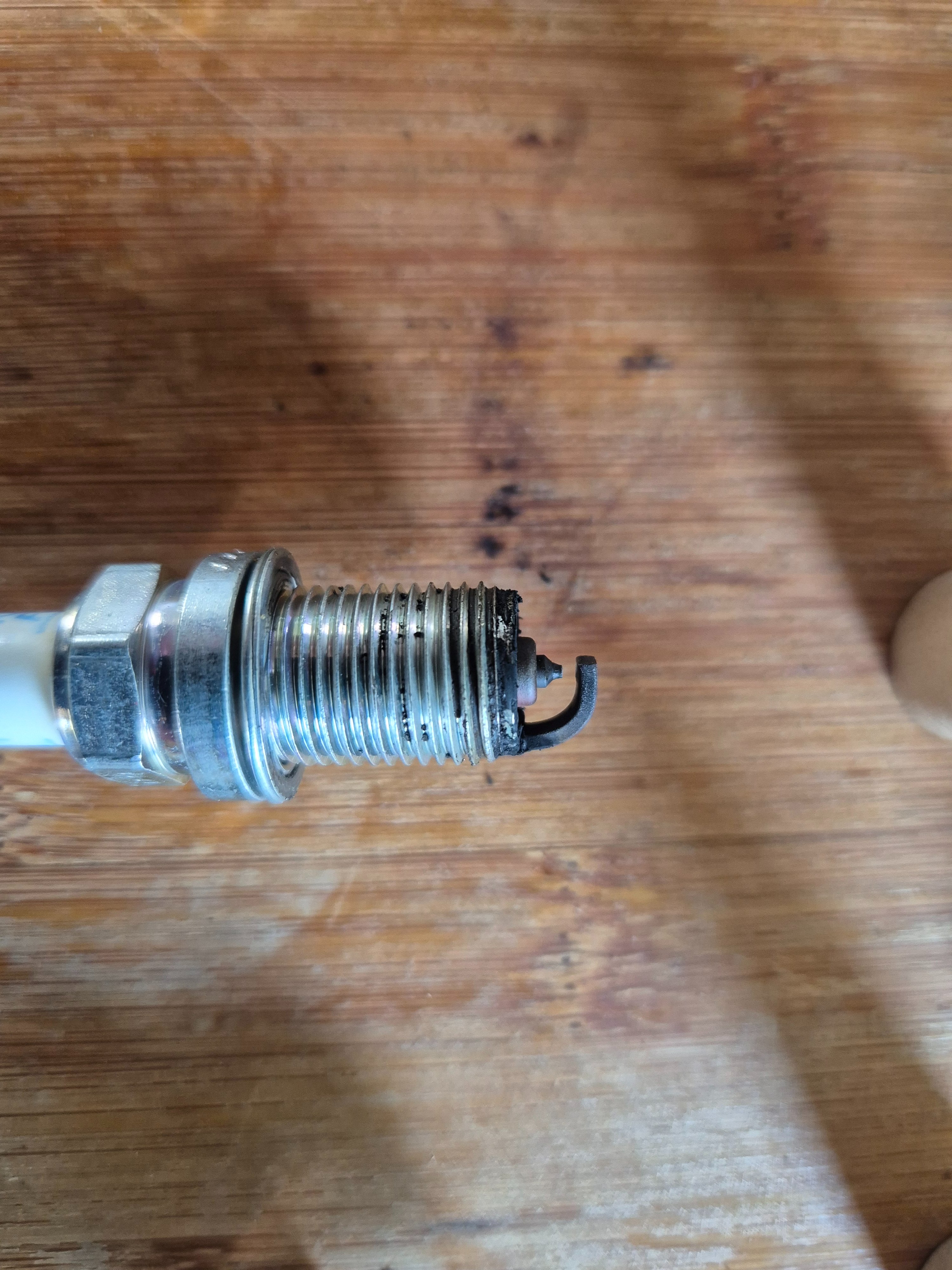

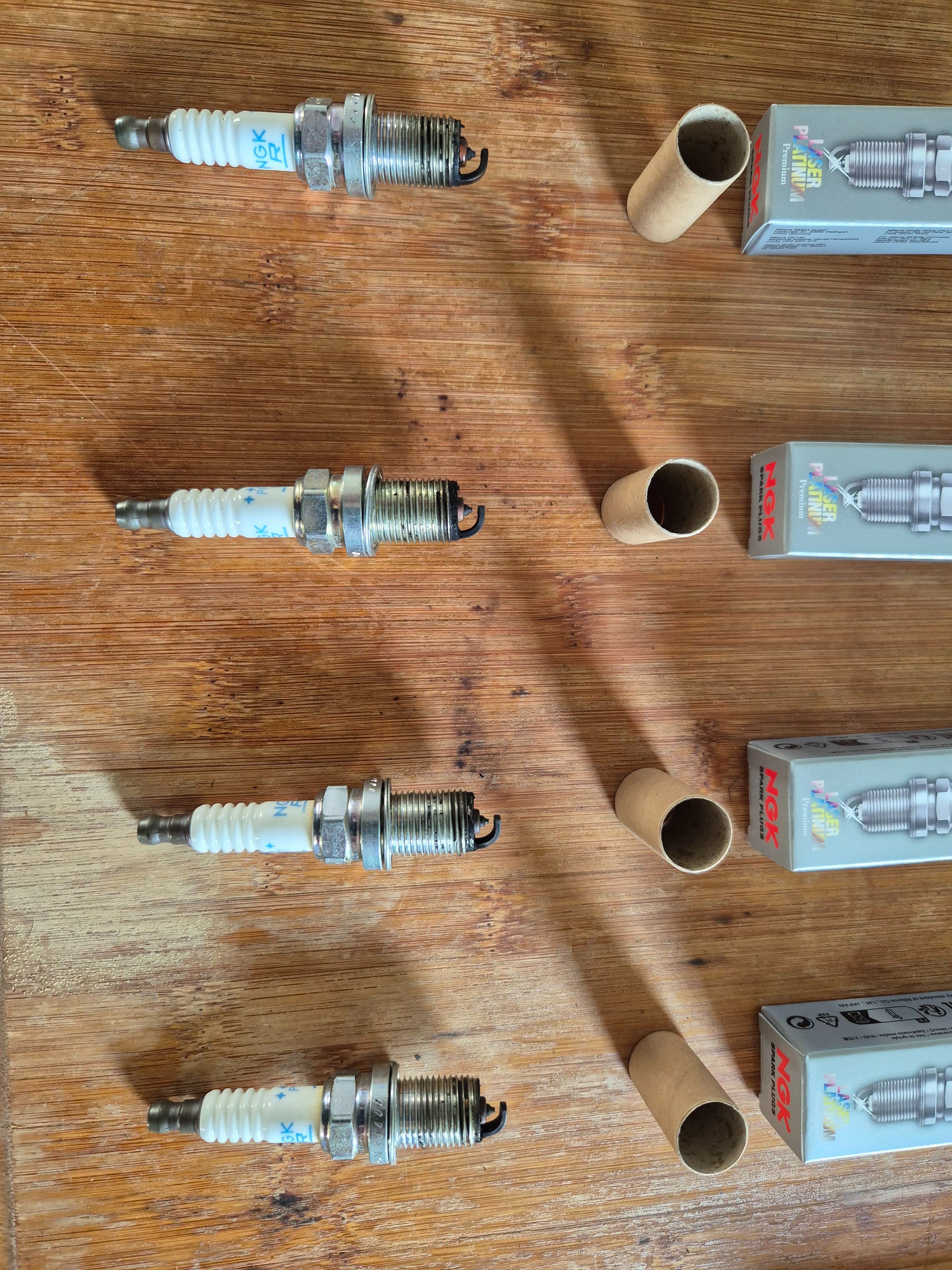

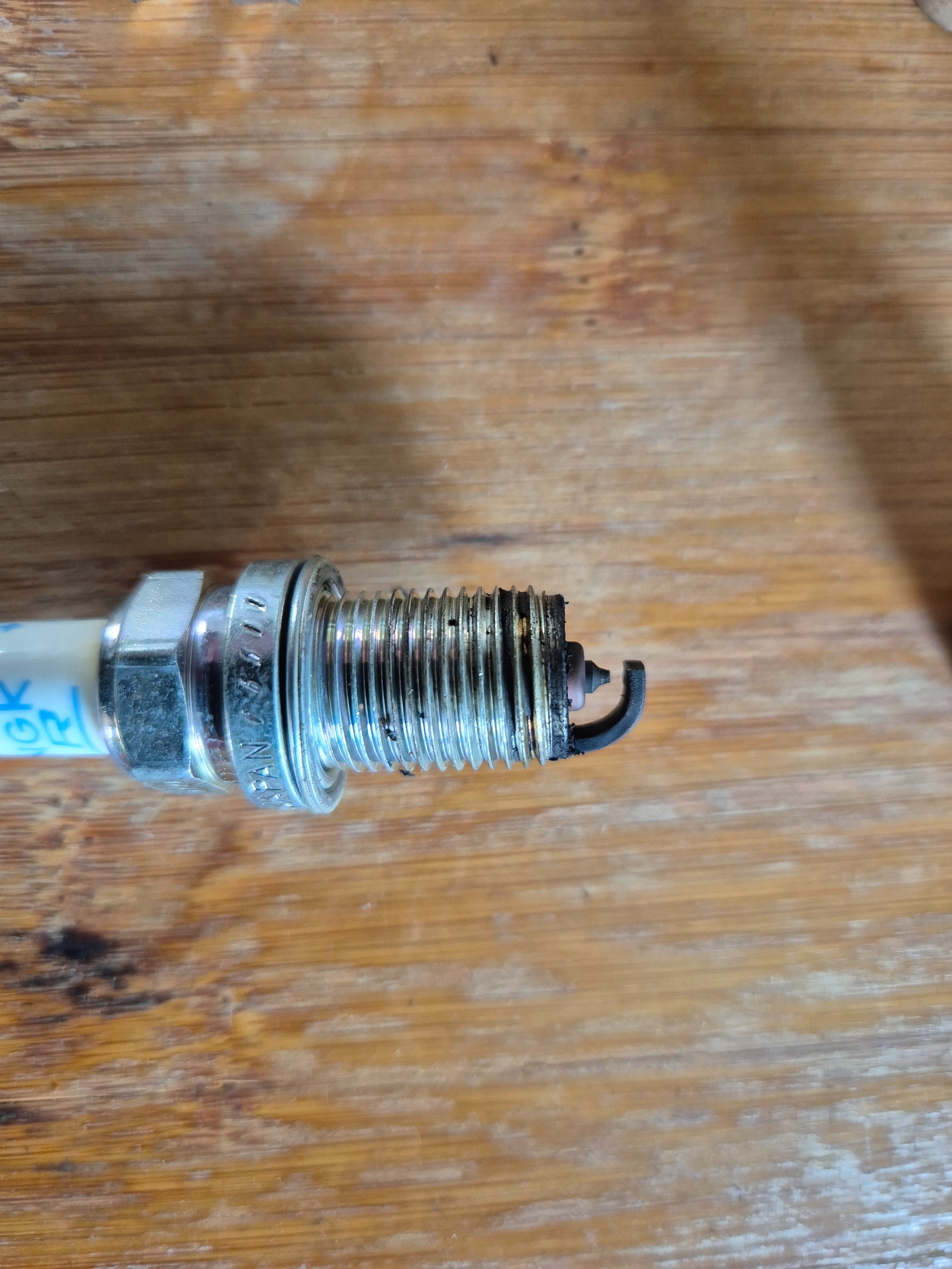

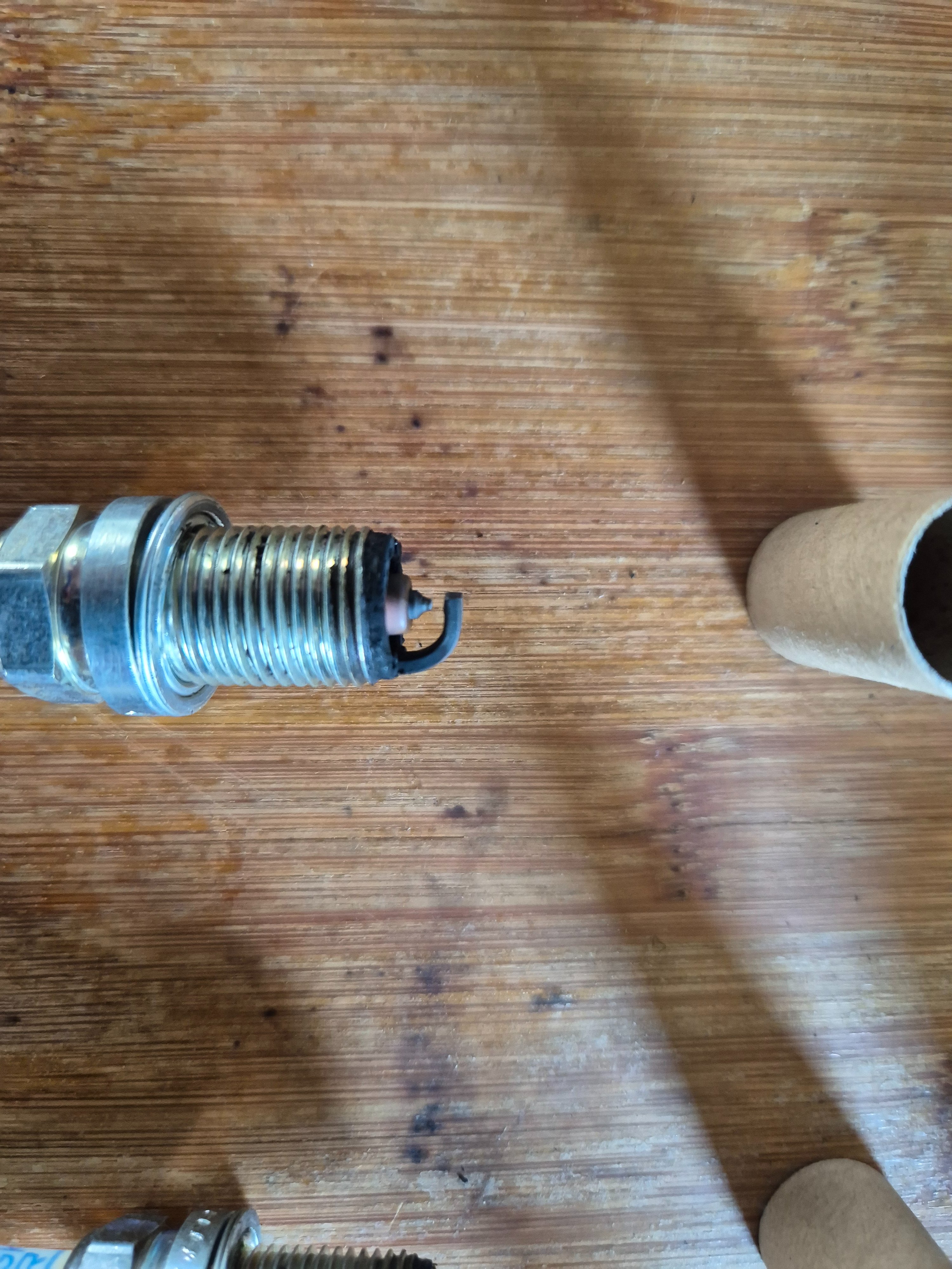

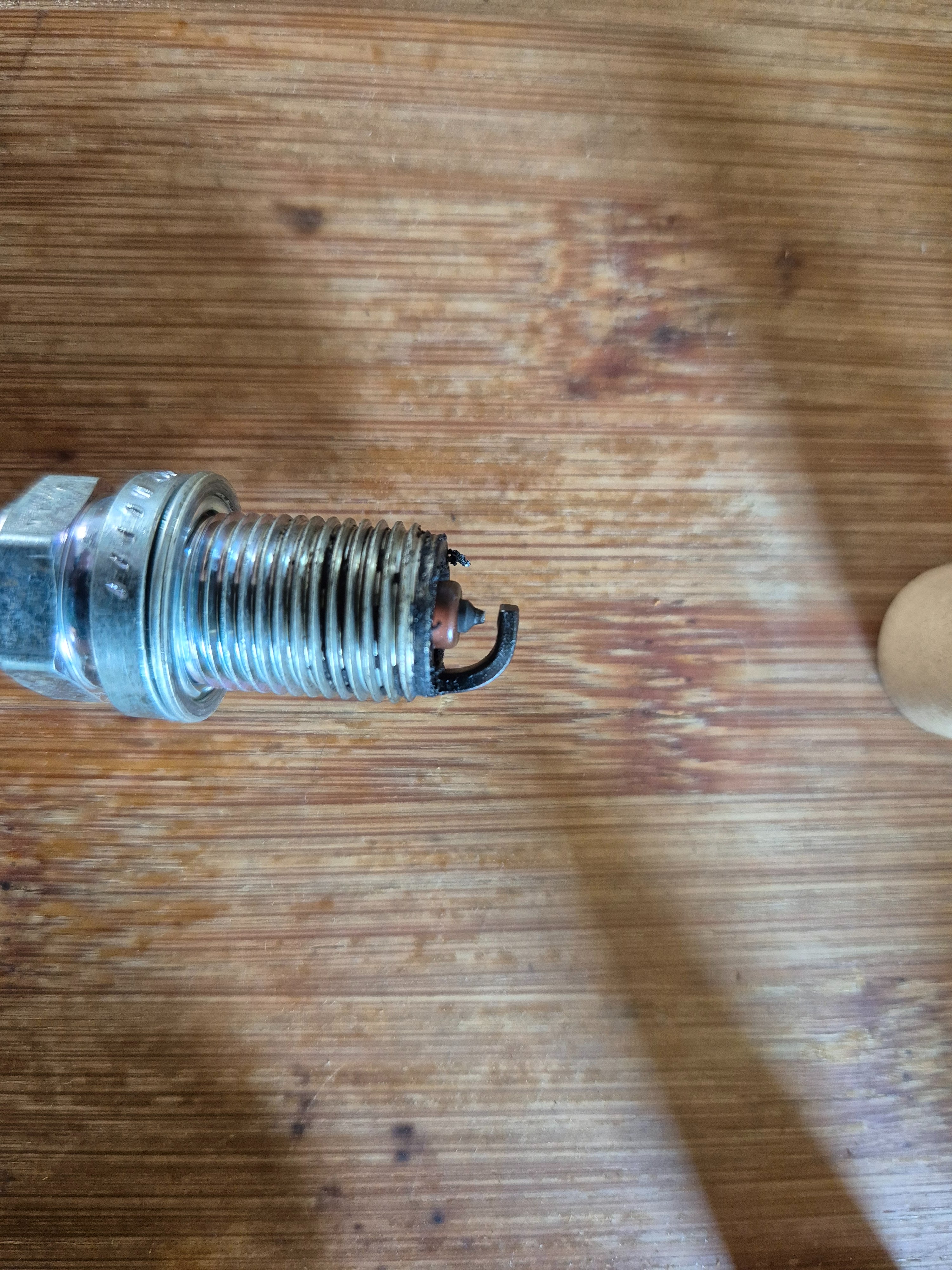

Nachtrag: Hier im übrigen die "alten" Zündkerzen, waren knapp 20tkm verbaut. Nach Herstellerangabe 120tkm/96 Monate. Tausch brachte keine sonderliche Besserung.
Die alten Kerzen sind rußig, deutet für mich auf zu fette als zu magere Verbrennung hin. Der augenscheinliche Span im Bild der einen Kerze ist keiner, war nicht magnetisch und ließ sich zerreiben.

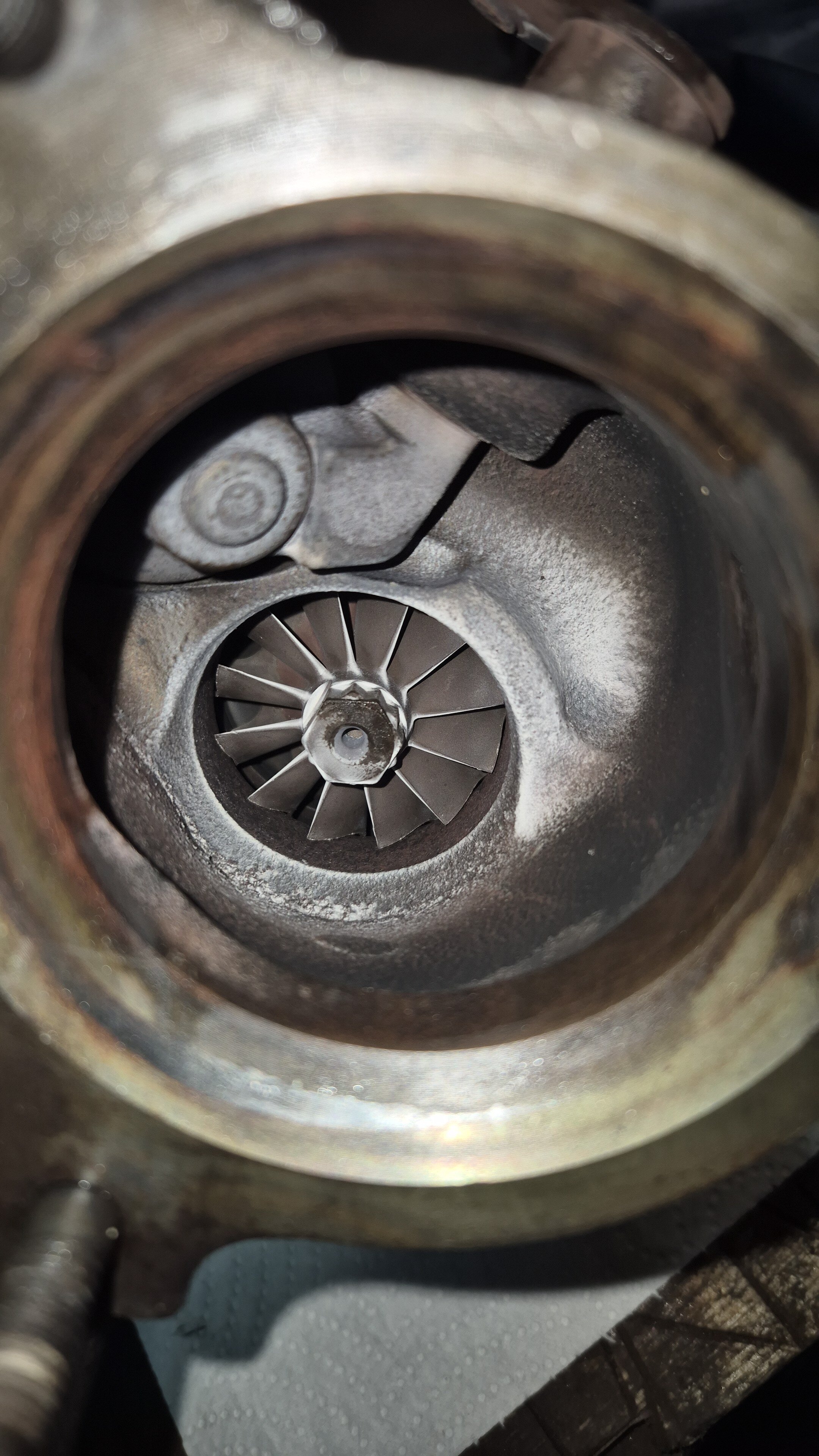

Ich habe einen anderen, originalen Turbolader ergattern können und eingebaut um zu schauen, ob sich etwas verändert.
Zudem konnte ich Kat und Turbo Mal näher begutachten.
Die Stehbolzen zum Kat waren gelängt, als hätte es den Kat nach aussen gedrückt.

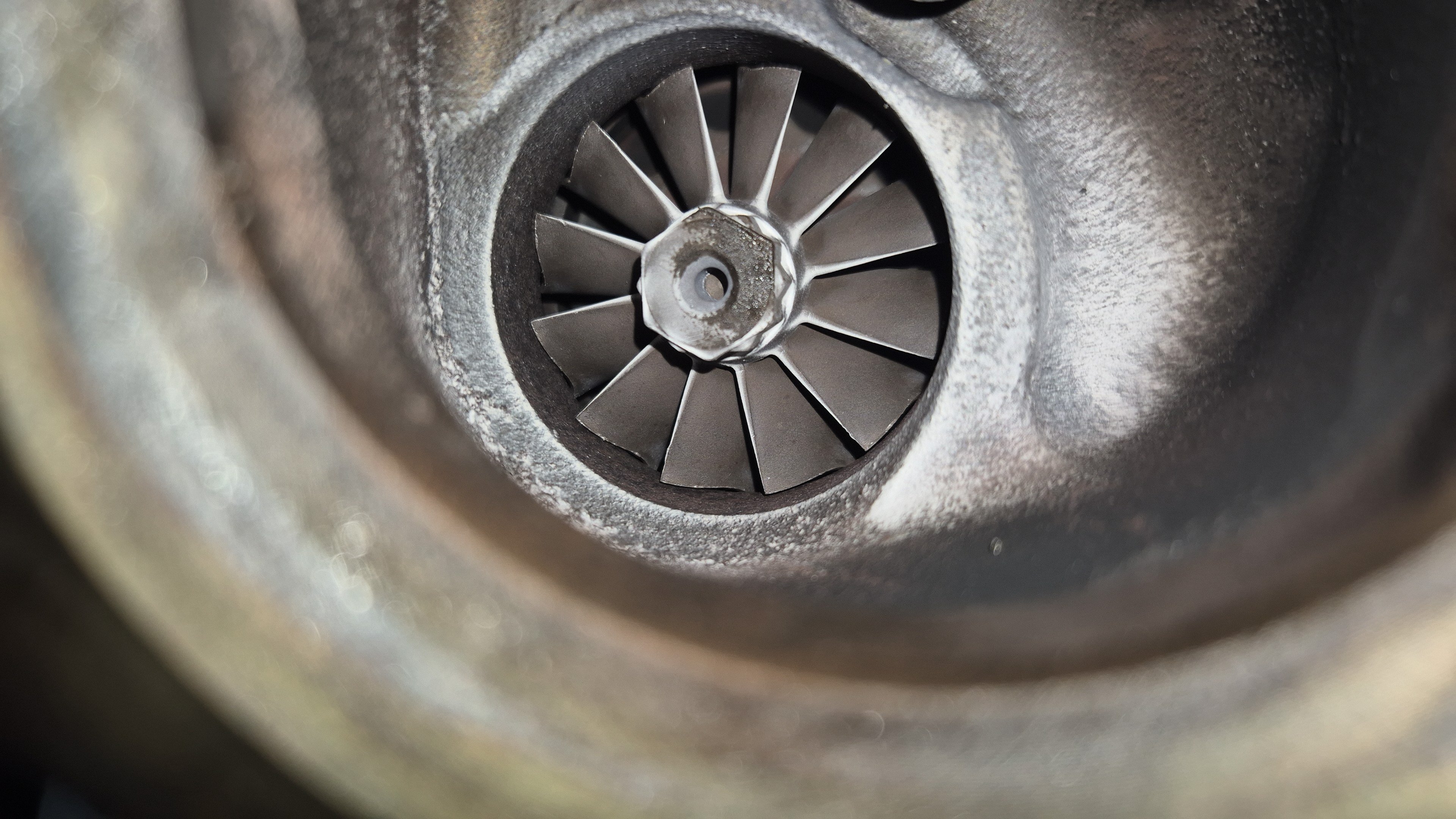

Das ist die Abgasseite des "älteren" Turbos.
Meines Erachtens läuft er dort zu heiß.

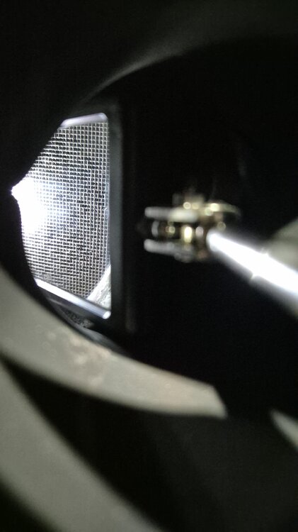

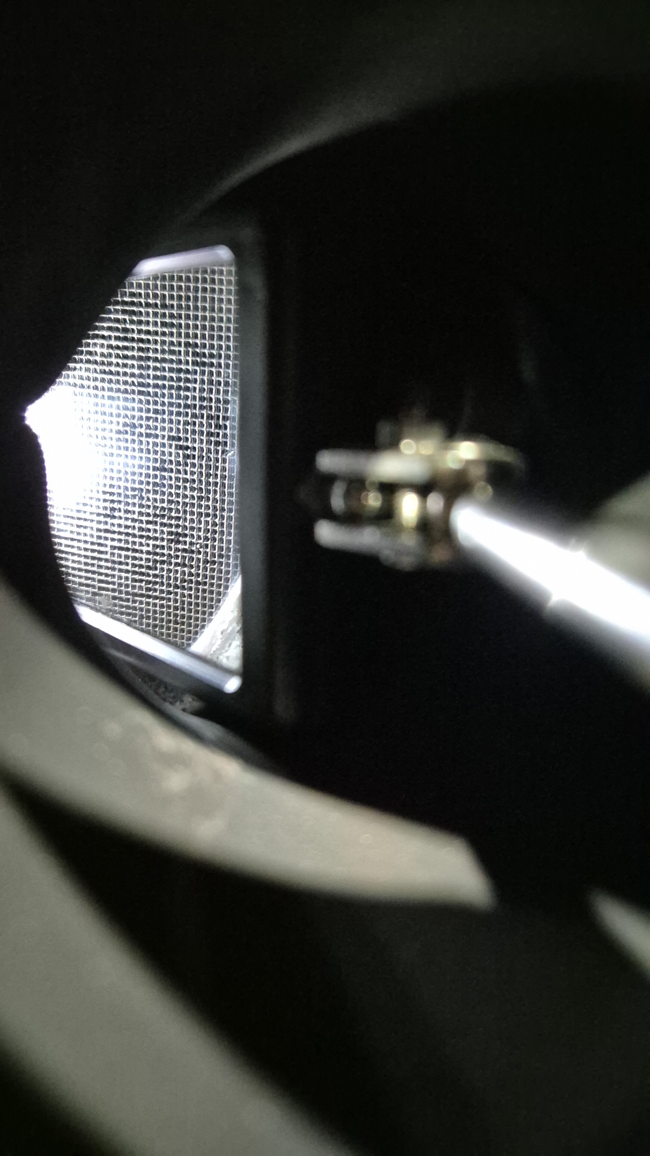

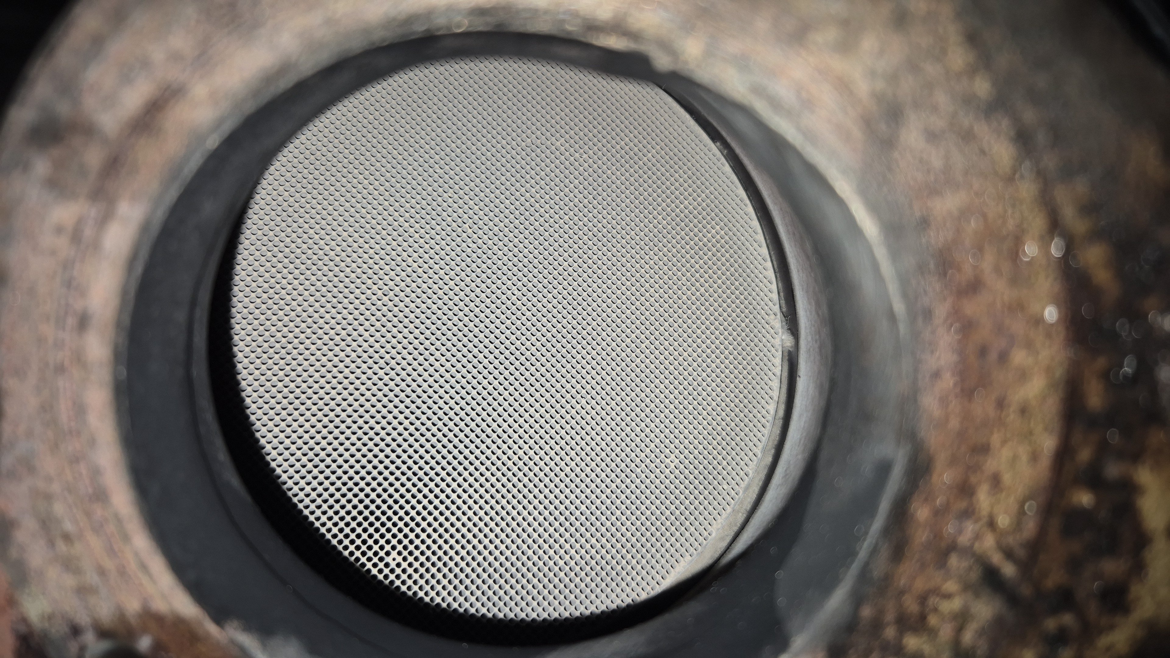

Ich habe versucht das Innenleben des Katalysators zu fotografieren, da dieser augenscheinlich auf der Oberseite angeschmolzen ist.
Von unten ist er auch sehr weiss.
Ich habe mir der Taschenlampe hindurch geleuchtet und ich konnte meiner Auffassung nach überall hindurch gut sehen.

Für mich spricht alles für zu hohen Abgasgegendruck.
Jedoch wirkt der Kat nicht verstopft, seine AU hat er dieses Jahr auch mit bravour bestanden.

Wenn ich mir die Schaufelenden ansehe, dass sieht das ein wenig danach aus als wenn die Feindkontakt gehabt hätten. Täuscht das? Wie viel Spiel hat der denn axial und vor allem radial?
Der Lader hat quasi kein Spiel, in keine Richtung. Dem geht es an sich gut. Ich kann aber auch nochmal ein paar Bilder machen.
Er hat zum Ausbauzeitpunkt über 230tkm gelaufen. Habe den Lader auch nicht aufgrund eines Schadens gewechselt, sondern zur Fehlereingrenzung. Bleibt ja nicht mehr viel übrig.
Ob da mal was war kann ich nicht sagen, aber größere Beschädigungen o.ä. konnte ich nicht feststellen, auch nicht auf der Verdichterseite. Ich fand den Zustand für 16 Jahre und 234tkm ziemlich in Ordnung, da habe ich schon schlimmere gesehen. Guter Zustand ist natürlich was anderes.
