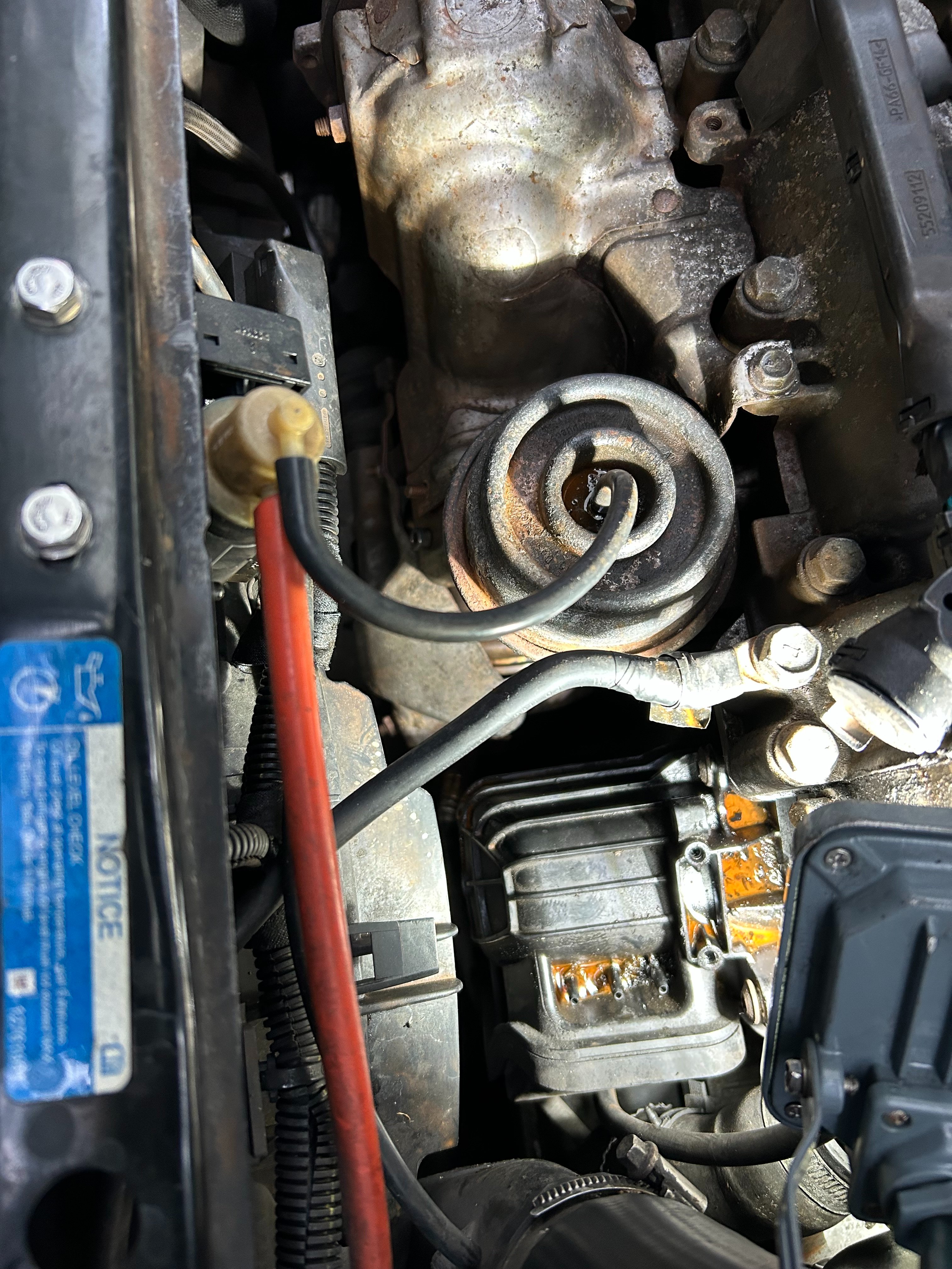

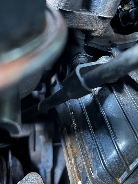

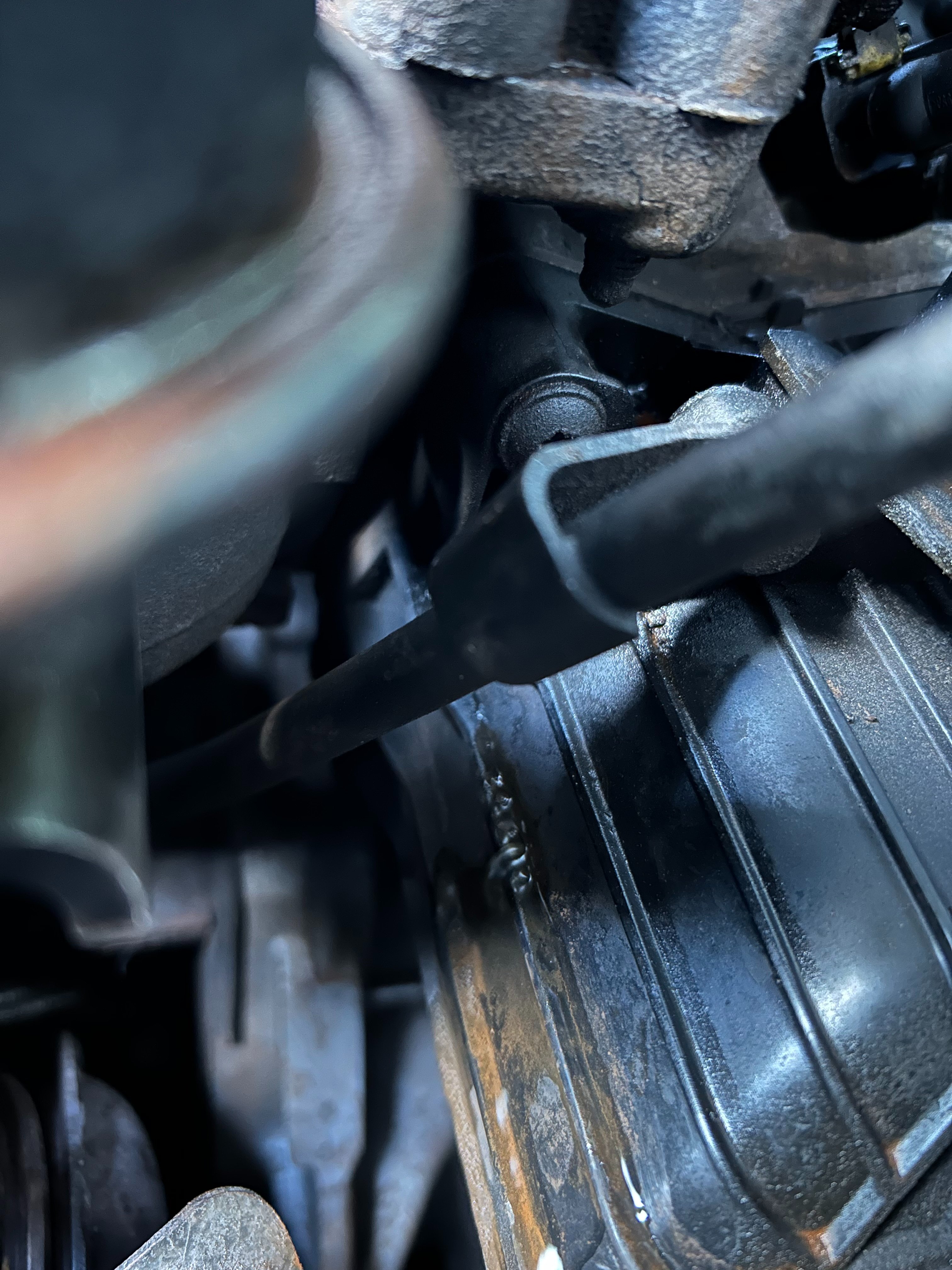

es hört leider nicht auf. Gestern starker Dampf und süßer Geruch im Auto. Kühlwasser überall verteil. Die Leckage ist an dem seltsamen schwarzen Teil vorne Fahrerseite an dem die Unterdruckschläuche für den Turbo enden. Das Gehäuse hat scheinbar Kühlrippen. Das Wasser scheint einfach aus dem Gehäuse zu kommen wie wenn ein Loch reingerostet sei. Kann sogar sein, da 15Jahre ohne Frost/Rost-Schutz. Ist das ein Standardproblem? Was muss ich kaufen? Wie bekomme ich das Teil ab?

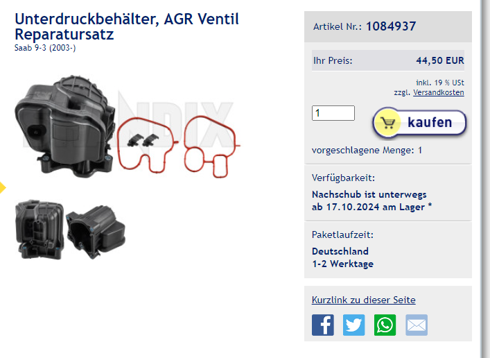

Siehe Bild im Anhang. Habe nichts was so aussieht bei Scandix gefunden.
Gruß Dietmar
Jetzt Milder mit Markierungen.

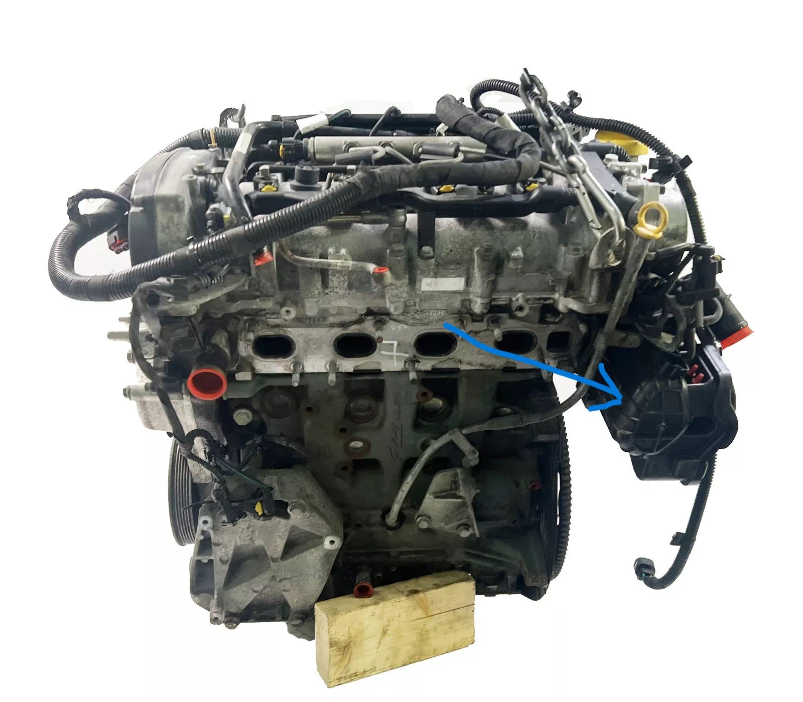

Ich schätze das ist der Unterdruckbehälter der Abgasrückführung. 1084937 ist die Teilnummer...
Grüße
Hallo Schimmi, super, genau so sieht es aus.
Fließt dort Kühlwasser durch? Dann würde ich direkt bestellen.
Ich meine nicht der kleine Kunststoff Sammler sondern das große Aluteil. Aber das müsste doch zu sehen sein, da müssten zwei Kühlwasserschläuche dran sein.
Keine Schläuche zu sehen, Wasser muss irgendwie von innen kommen.
Man sieht recht gut, dass die Leckage in dem Gehäuse ist.

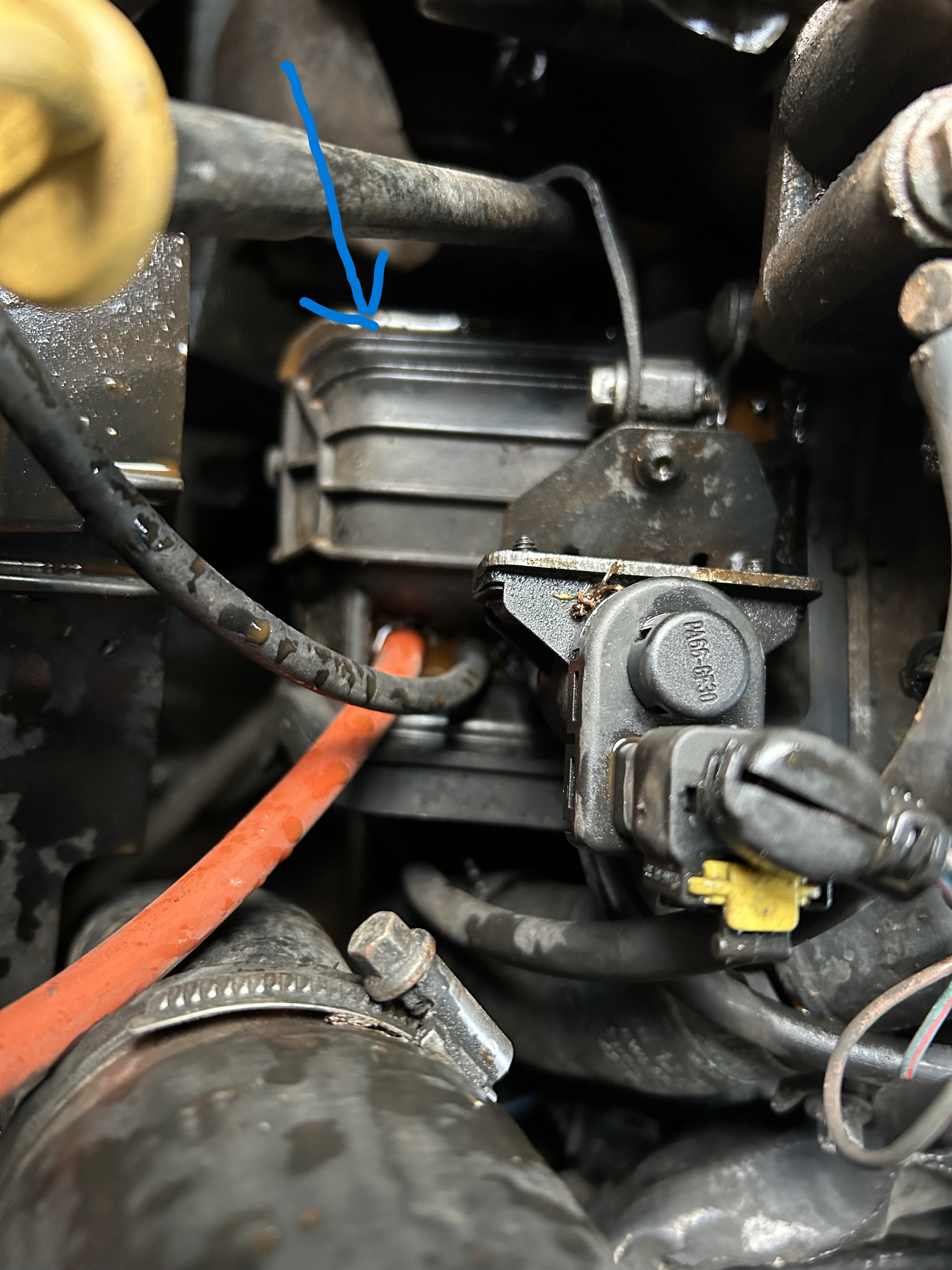

nun habe ich mit viel Mühe 4 Schrauben rausdrehen können und mehr gibt es aus meiner Sicht nicht.
Jedoch geht das dämliche Teil nicht ab. Ich bekomme den oberen Teil mit mühe 1-2mm mit zwei Schraubendrehern nach vorne gezerrt. Dann tut sich nichts mehr. Gibt es einen Trick??
Ja natürlich. Aber die Nummer vom Sammler führt zur ganzen AGR-Ventileinheit 55230500. Und an der sind wenn ich das richtig sehe zwei Kühlwasseranschlüsse um das Teil zu kühlen. Wenn der innerlich durch ist, dann was weiß ich.
Ich würde vermutlich die Schläuche abnehmen und das Teil abdrücken wenn man so schlecht dran kommt.

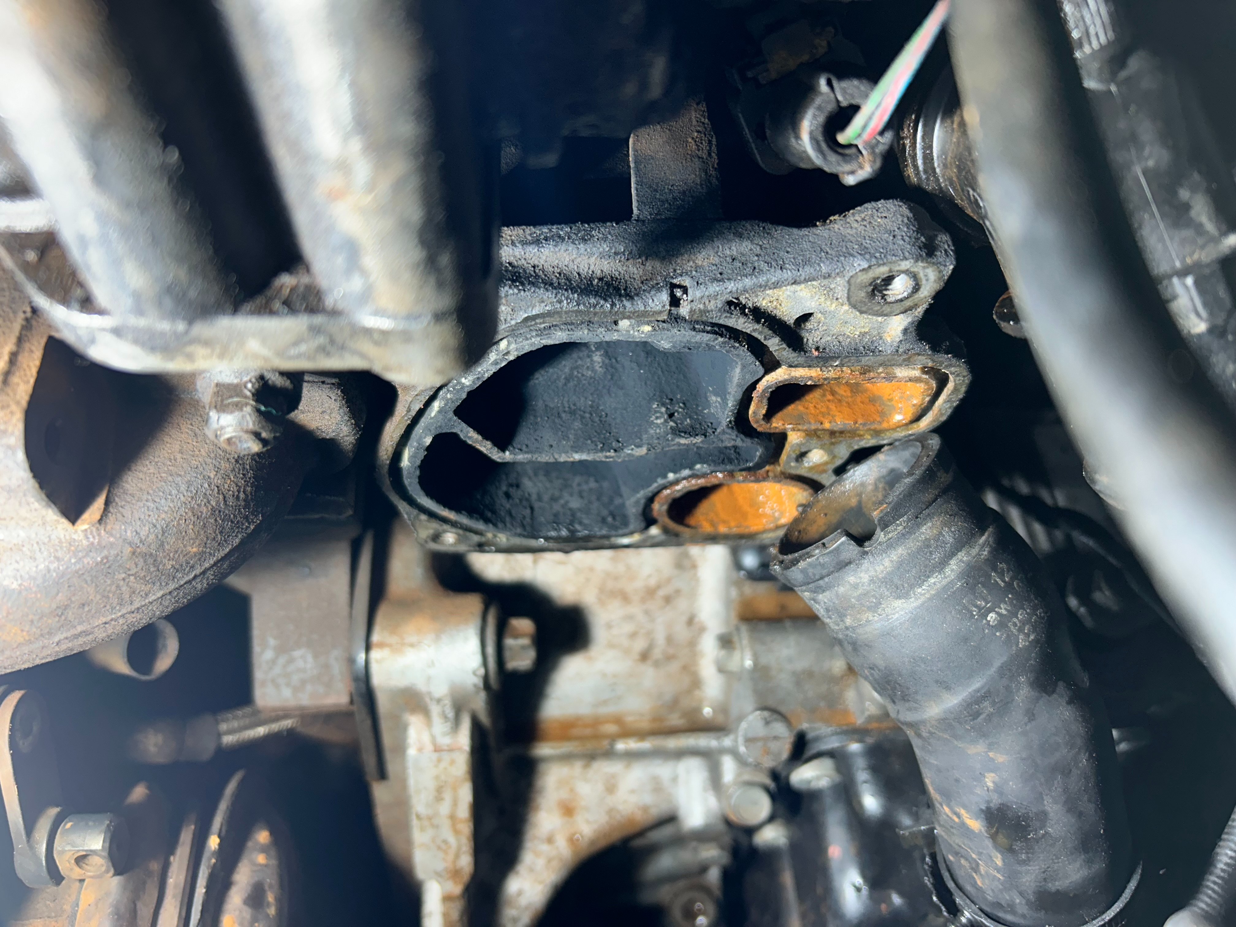

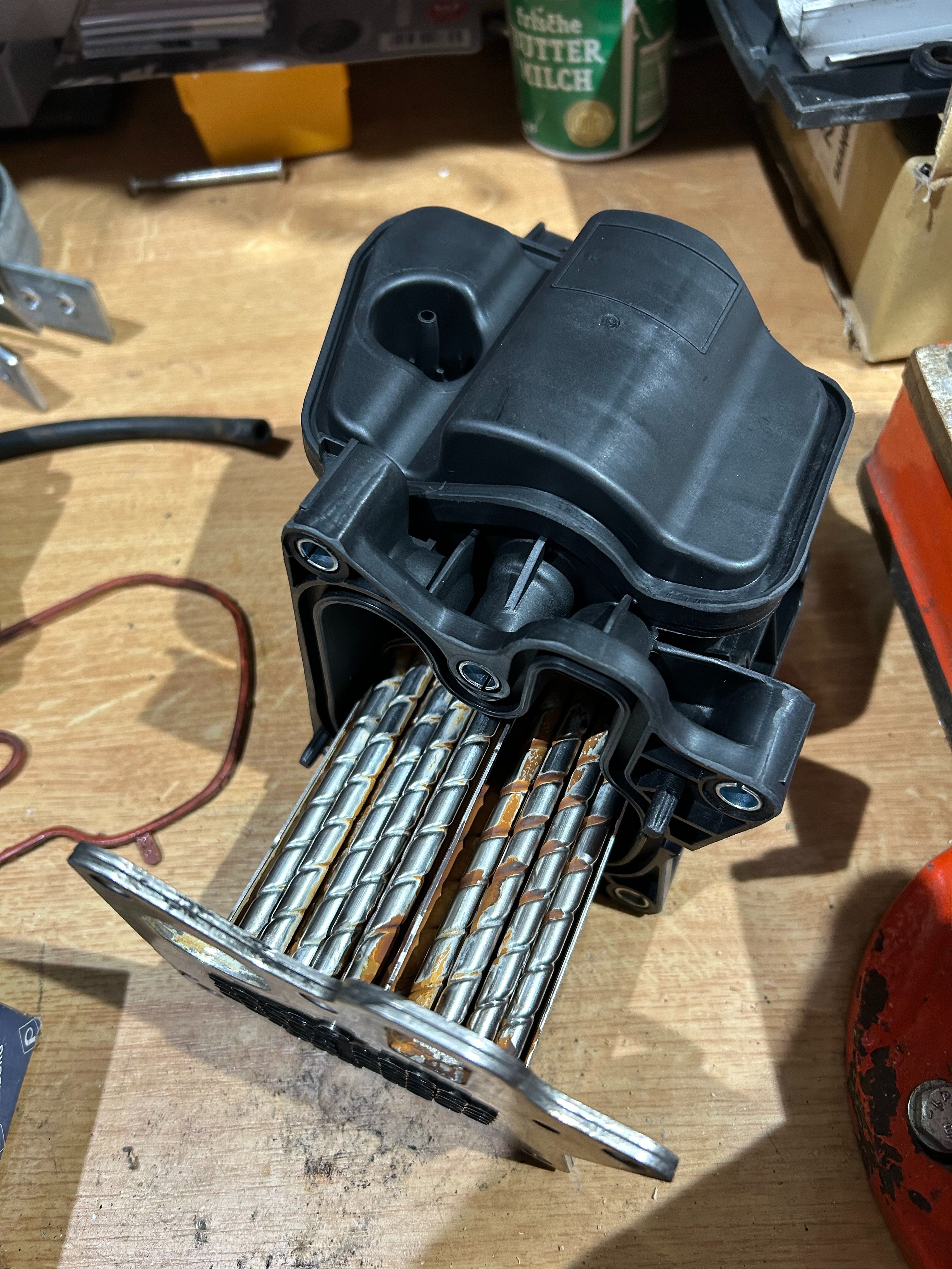

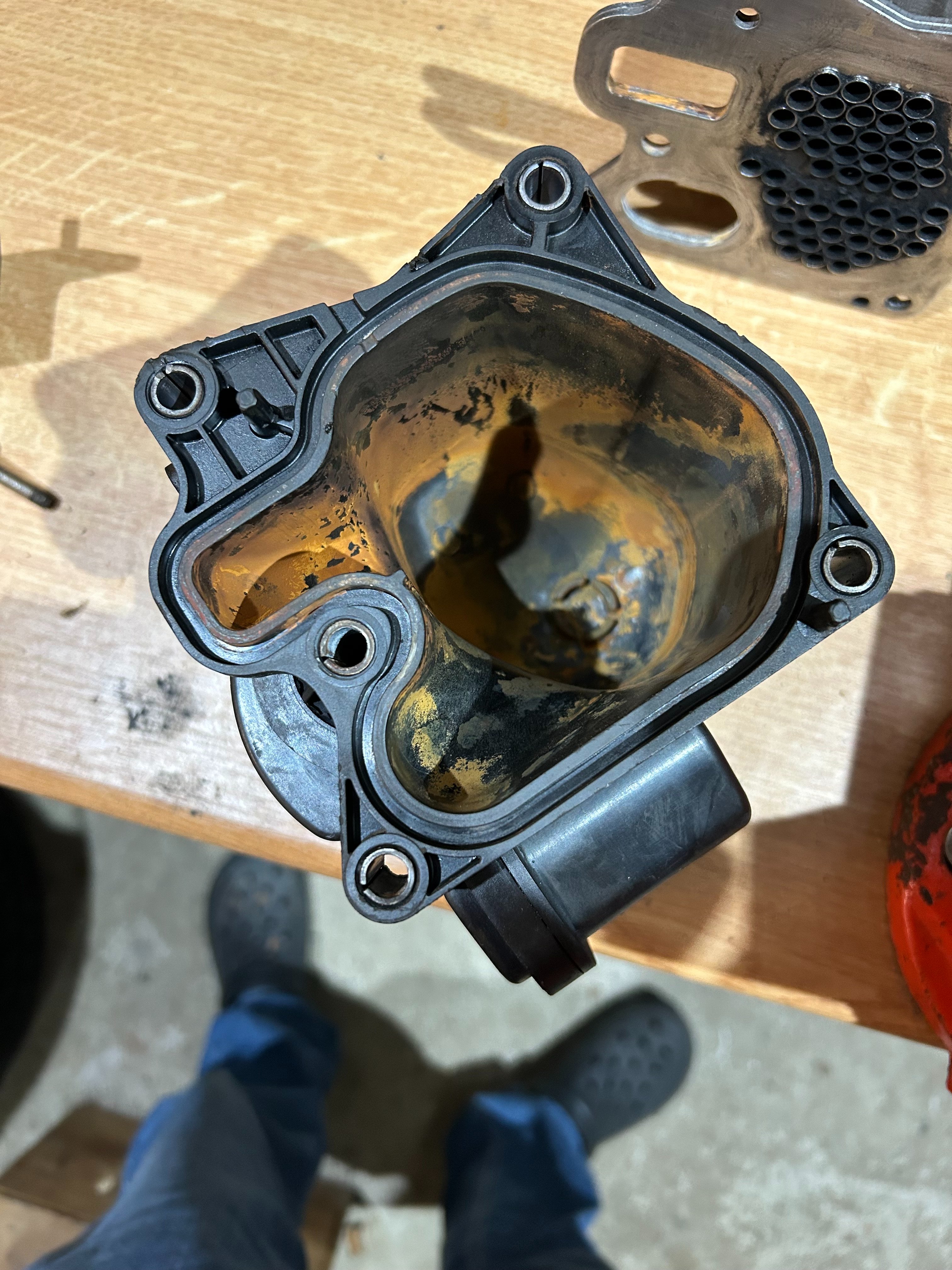

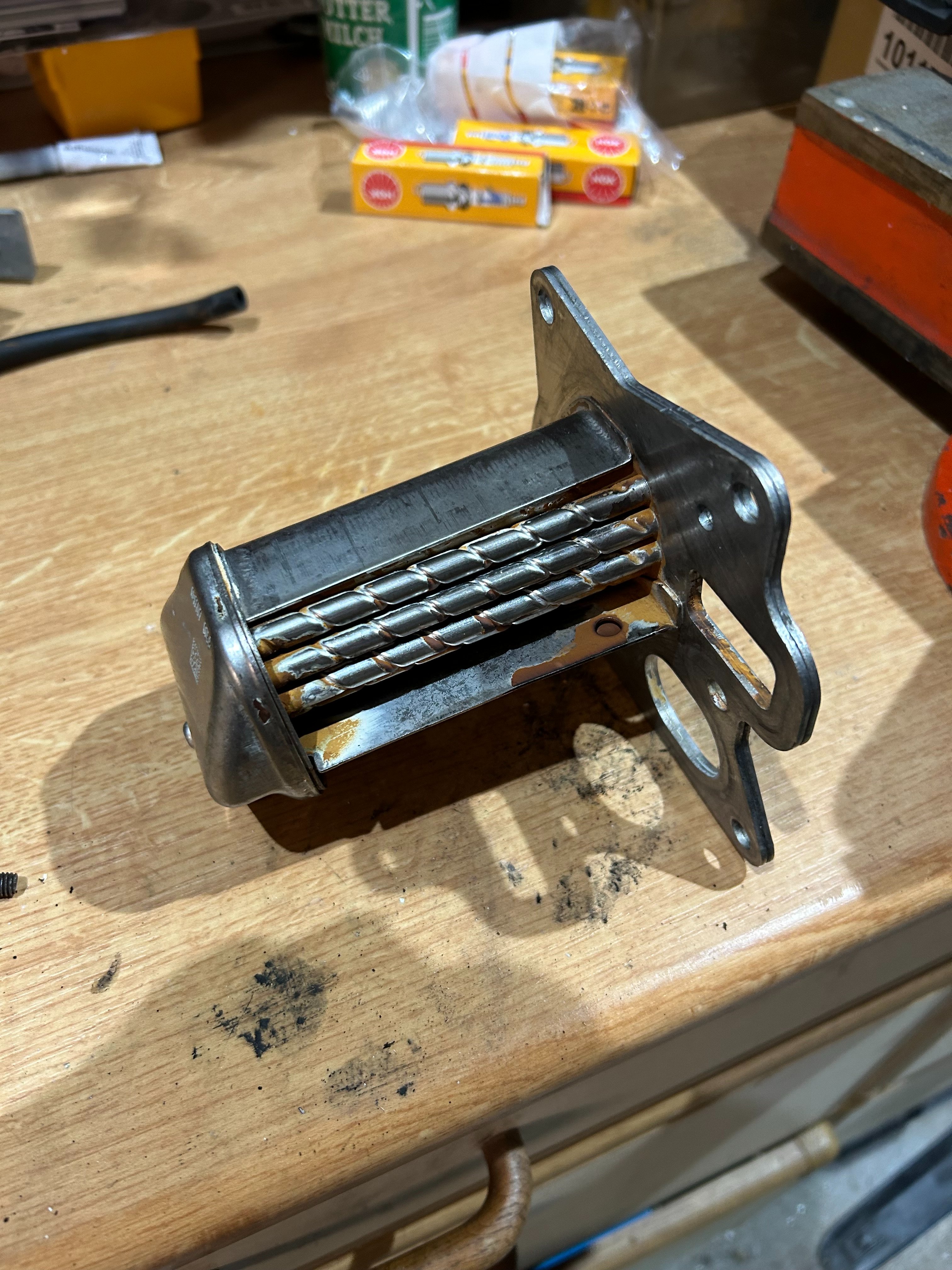

Sorry hat etwas gedauert. Hatte Urlaub und war unterwegs. Da ich zu diesem Thema hier nicht viel gefunden habe nun etwas ausführlicher.
In dieser schwarzen Abdeckung befindet sich ein Wärmetauscher, der die Luft/Abgase für die Abgasrückführung mit Hilfe von Kühlwasser kühlt. Alles ganz schön komplex.
Ich habe die Unterdruckdose für den Turbo und einen Kühlwasserschlauch auf der Fahrerseite demontiert, sonst eigentlich nichts.

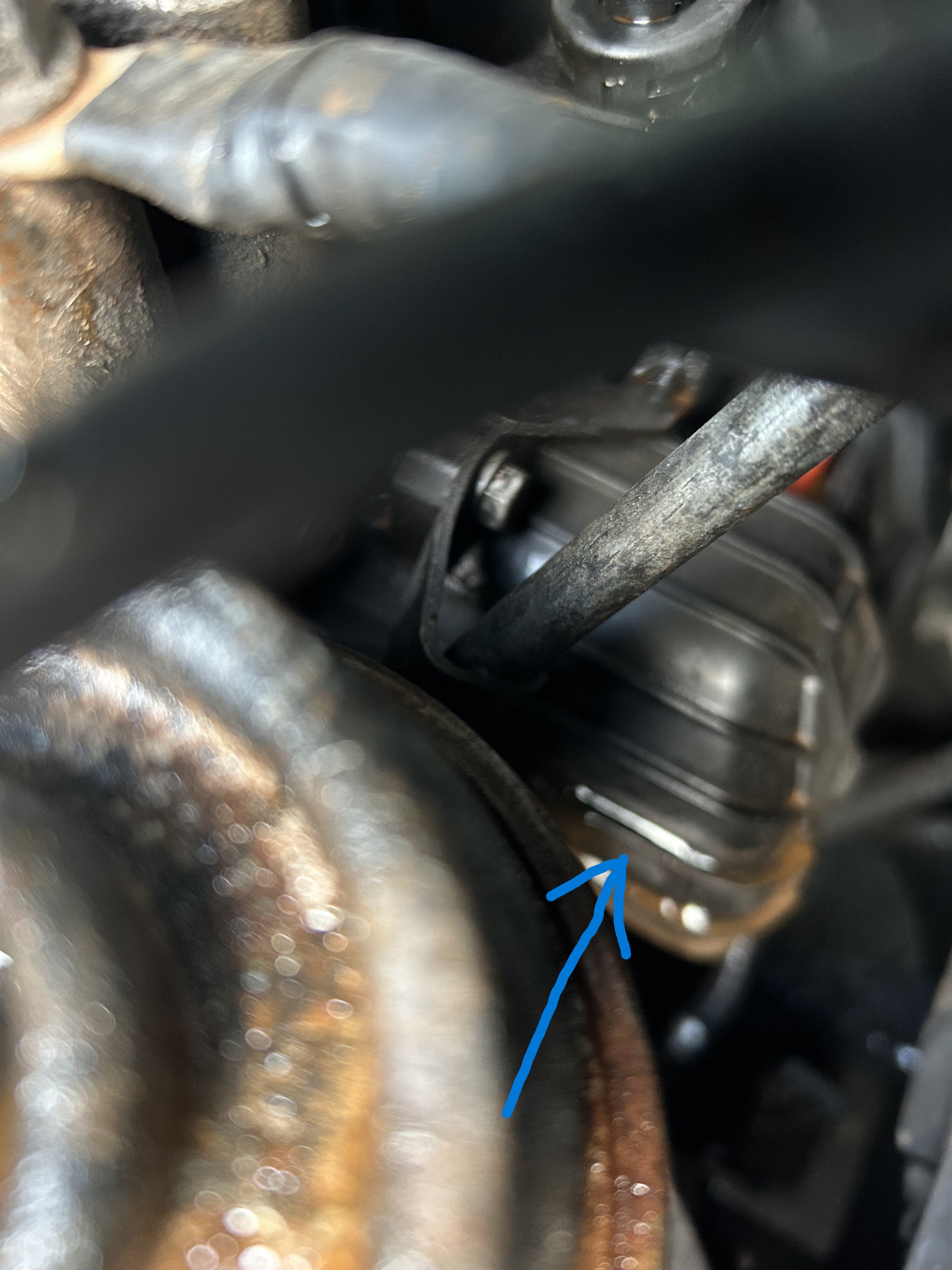

Mit viel gefummle und einer Taschenlampe kann man 4 Schrauben sehen. Die habe ich demontiert und mich gewundert warum das Ding nicht abgeht. Wollte schon alles in Stücke schlagen, habe mich noch so grade in den Griff bekommen und mir die Bilder vom Ersatzteil angeschaut. Da kann man 5 Löcher in die Schrauben gehören könnten sehen. Alles mehrfach abgetastet, nichts. Es gibt eine Vertiefung an dem Teil, Der Finger reicht nicht aus um in den unendlichen Tiefen eine Schraube zu ertasten. Mit dem Schraubendreher, Torx wie die anderen, mit kurzen Verlängerungen dann doch eine Schraube getroffen und lösen können.
Mein Tipp, bei der Montage auf jeden Fall mit dieser Schraube beginnen.
Scheint wieder alles dicht zu sein.
Geht also ohne den Kühler zu demontiert jedoch braucht man extrem viel Geduld und eine sehr kleine Ratsche.
Bilder sagen mehr als 1000Worte, siehe Anhänge.

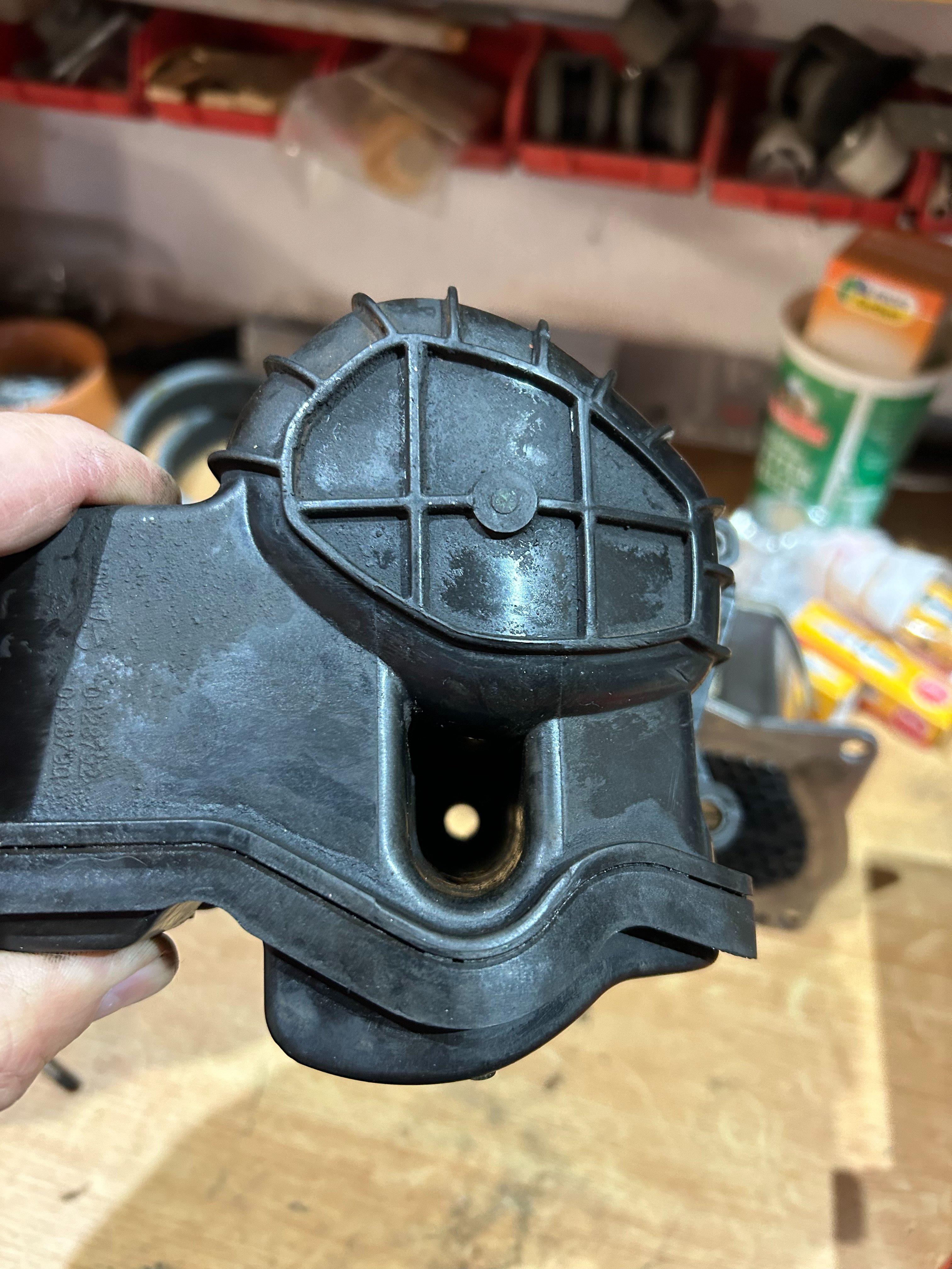

Was hast du denn gemacht, damit es wieder dicht ist? Neues Kunststoffteil?
Grüße
Ach so, ich habe das Teil, was Du weiter oben empfohlen hast bestellt und eingebaut. Ich denke die Dichtungen waren das Problem.
