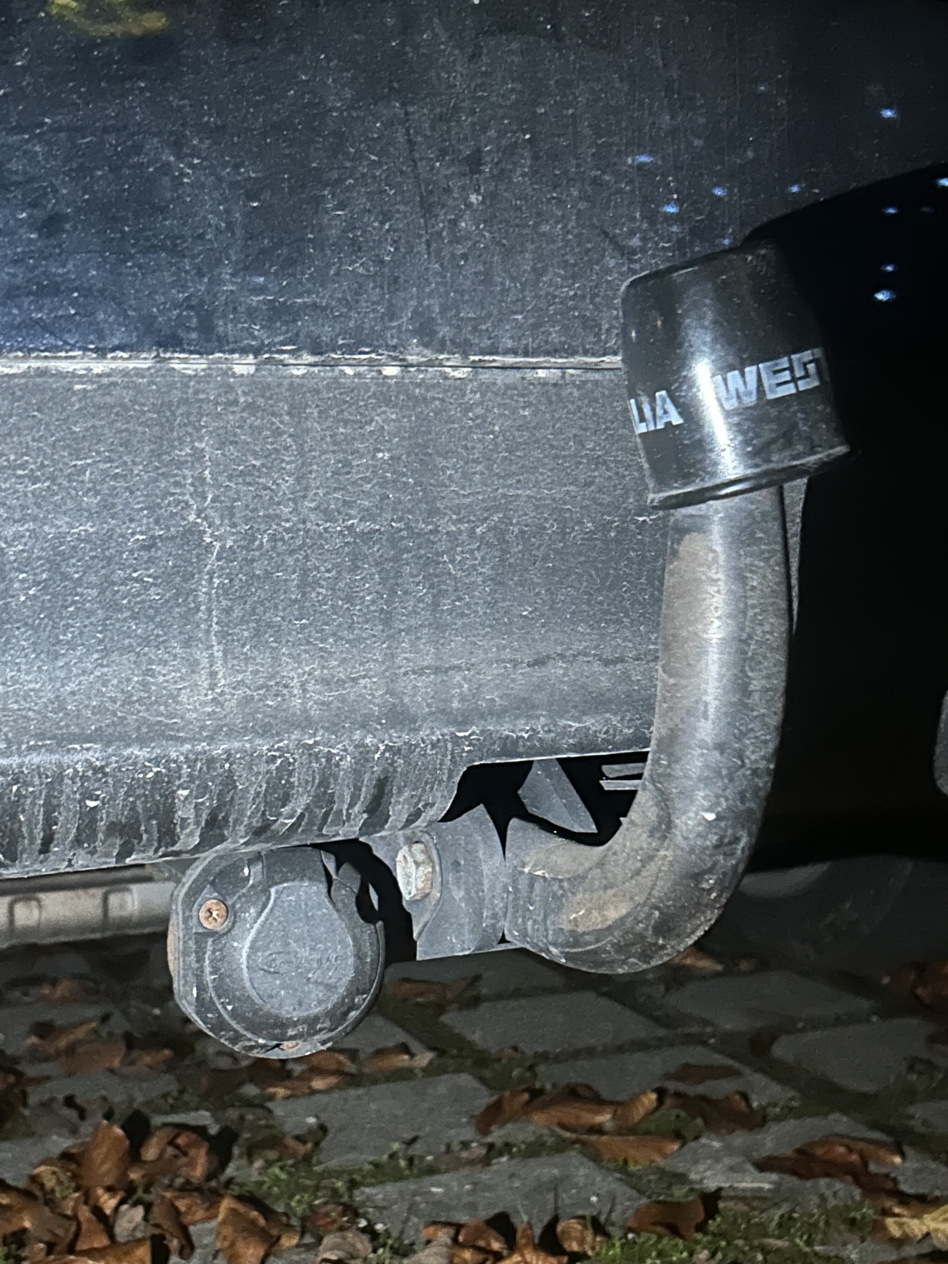

Das wäre auch meine Intention, das man von der AHK nichts sieht, wenn man sie nicht braucht.
Hab‘ gerade mal beim 9-3 XWD von meinem Sohn geguckt. Da scheint ein anderer Diffusor montiert zu sein der scheinbar etwas tiefer kommt. Die AHK ist eine feste die schon beim Kauf dran war, so gesehen kann ich zur Montage nix sagen. Meiner ist gerade in der Werkstatt, Radlager hinten☹️, ich kann aber am Wochenende hoffentlich von beiden Autos mal genauere Bilder machen.

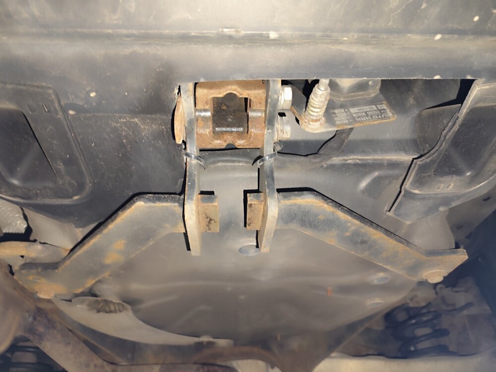

Man erkennt die Einstecktstelle der AHK am wenigsten, wenn man sie von unten einsteckt.
Das war für mich damals der Grund mehr Geld auszugeben...
Ganz unsichtbar ist das ganze natürlich nicht. Irgendwo muss die Konstruktion ja hin.

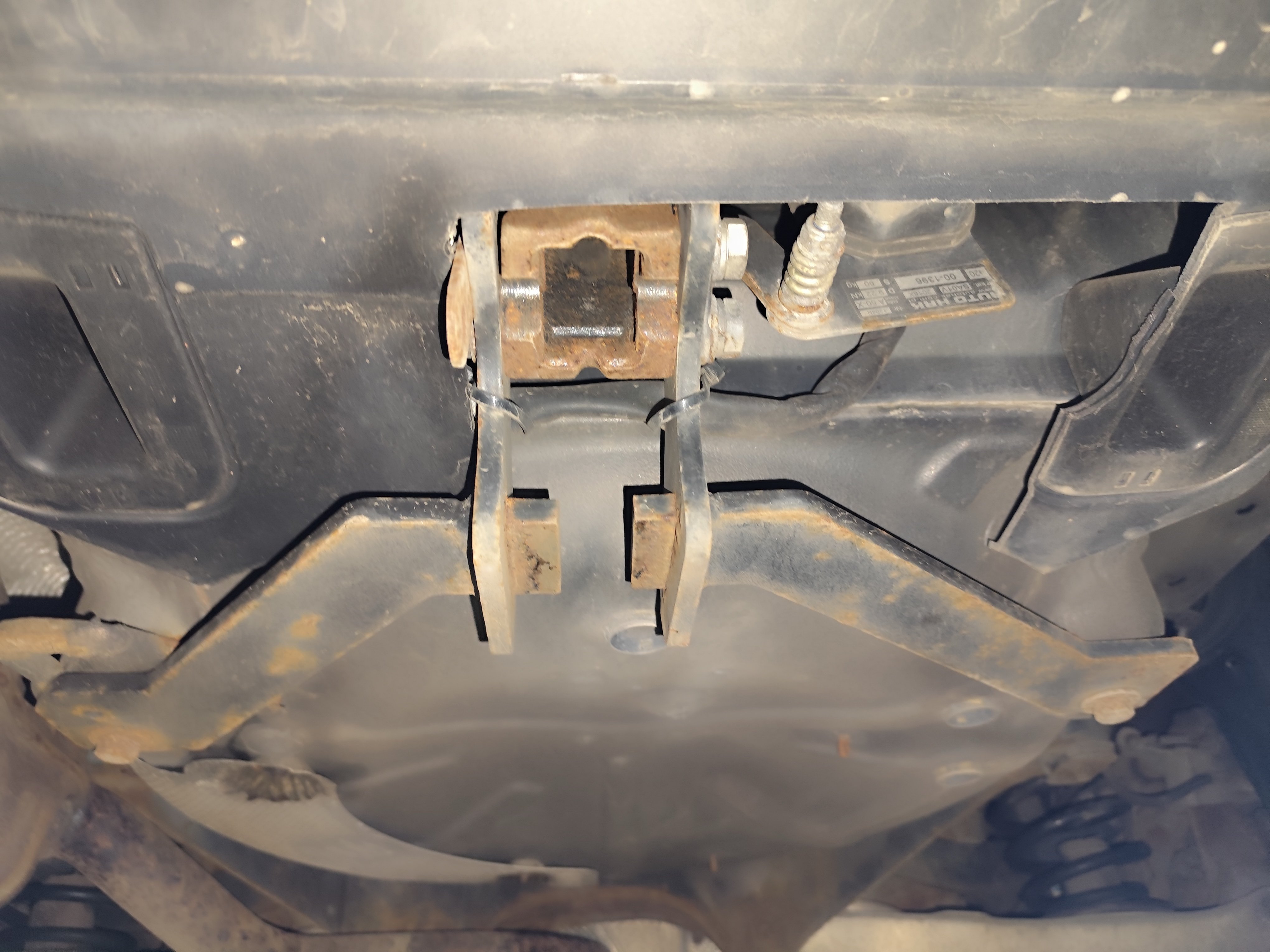

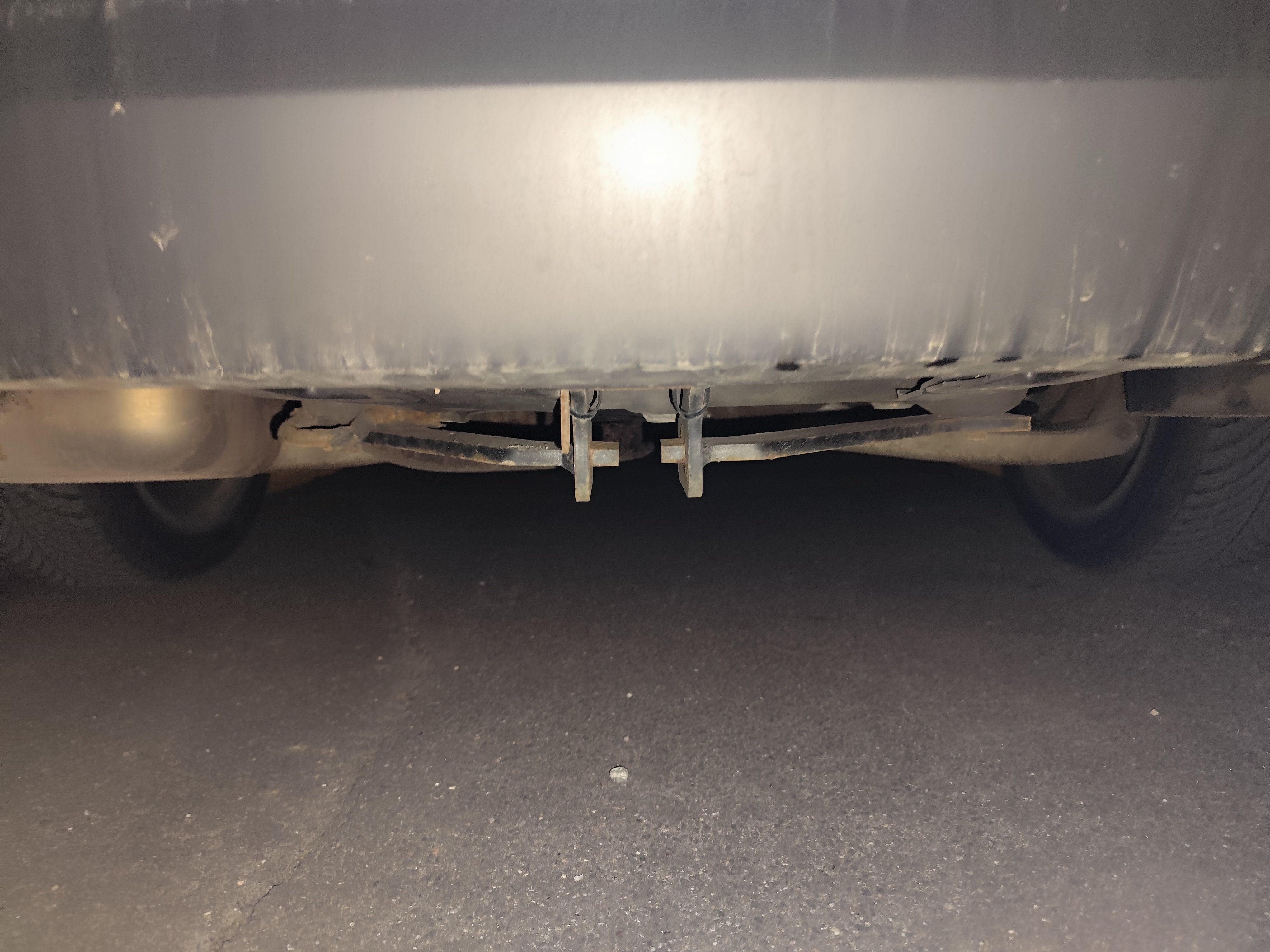

Der Ausschnitt ist nicht so groß. Wichtig ist, dass man beim ausschneiden BEIDE Halterungen vom Unterboden NICHT absägt!
Hier mal ein Bild unseres 9-3 Sportcombis, mit engem Maß links und etwas Luft rechts...damit man ohne Verletzungen die Steckdose wegfalten kann...

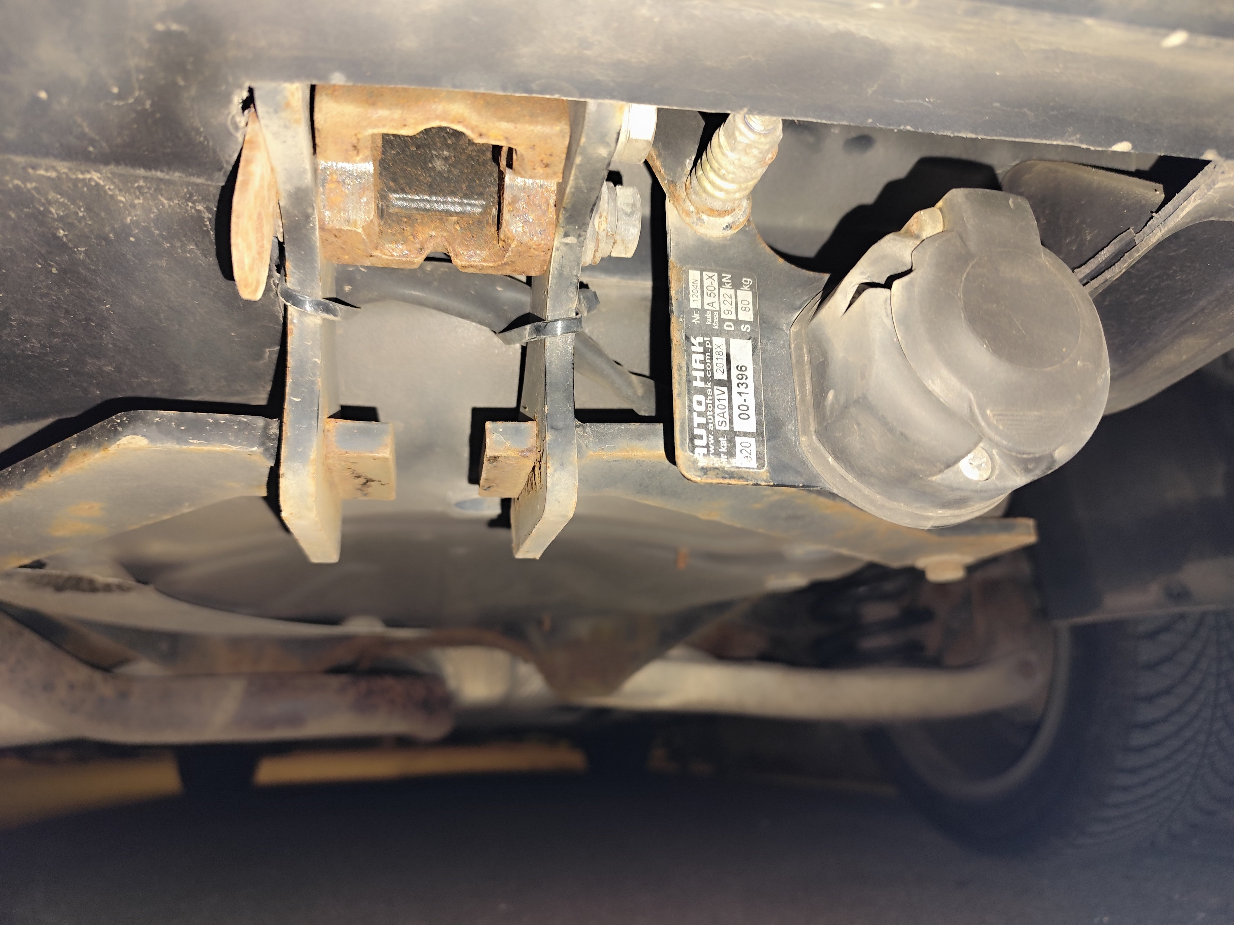

Mal gucken ob ich bei mir seitlich nochmal nachschneide um die e-Dose verschwinden lassen zu können. Ich hab‘ seinerzeit davon Abstand genommen weil ich nicht in die „Verstärkung“ gehen wollte. Scheint ja trotzdem alles zu halten wenn ich die Bilder von schimmi1976 angucke, der ja auch die Kupplung von AutoHAK hat😉.
Die AutoHAK-AHK ist ja schick 👍. Wusste gar nicht, dass es so eine nach innen versetzte gibt. Die Steinhoff braucht einen kleinen Ausschnitt, da sie recht weit unten sitzt, aber ist nicht so schön wie die von AutoHAK:

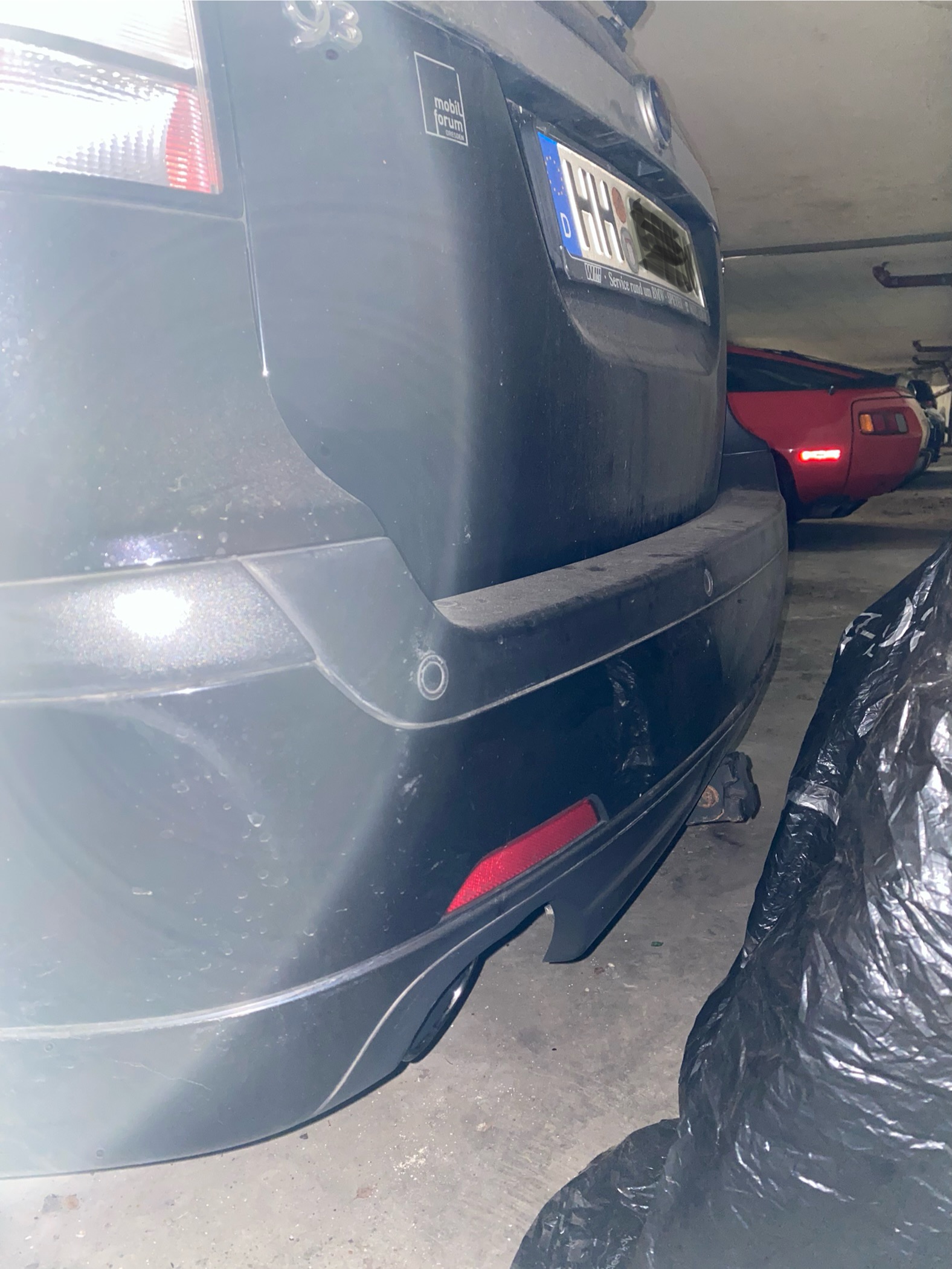

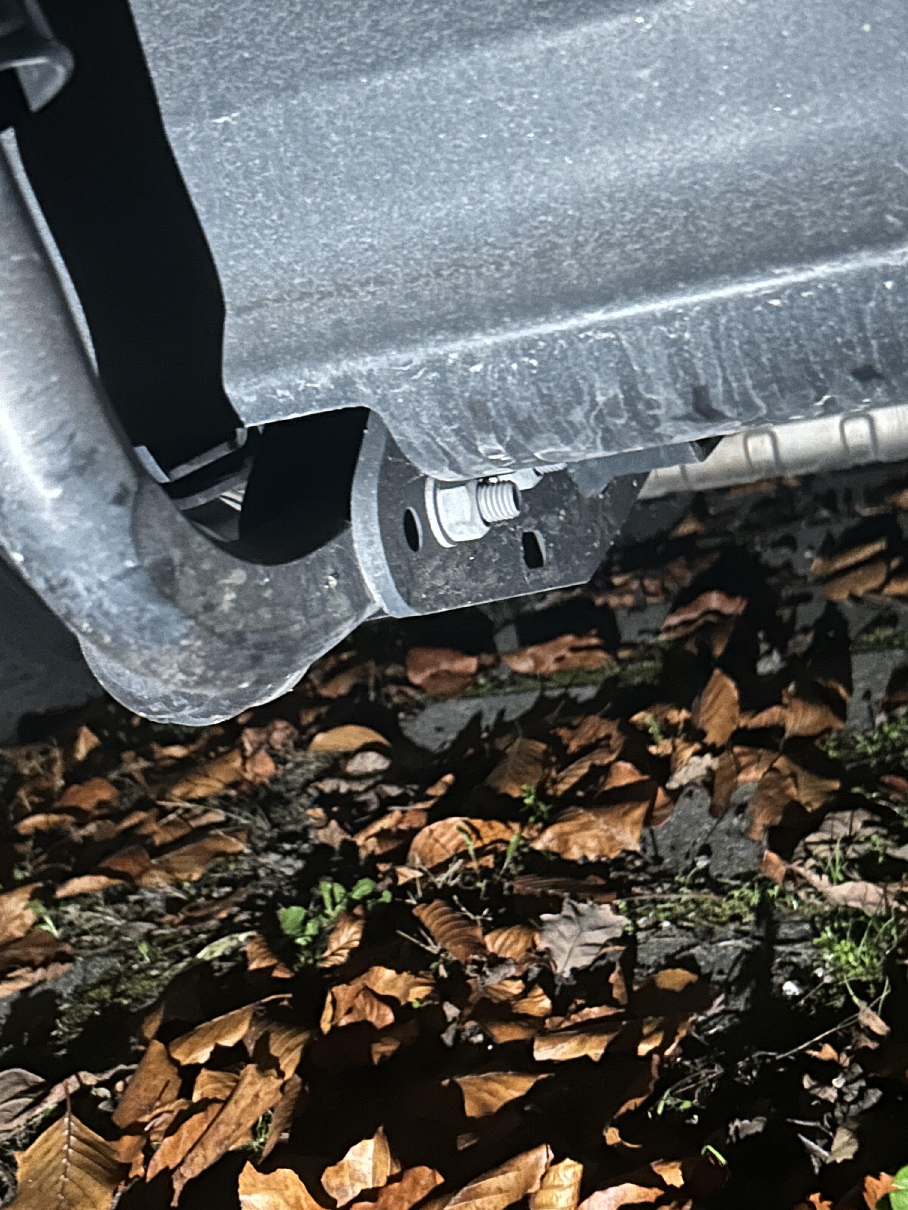

Mein 9-3X hat jetzt eine abnehmbare AHK, die vertikal gesteckt wird. Man braucht nur einen minimalen Ausschnitt am Diffusor, die Optik ist zu 95% erhalten. Wenn man es nicht nicht darauf anlegt, sieht man keinen Unterschied zum vorherigen Zustand.
Bestellt habe ich bei R&D Carparts in Holland. Sie bieten auch ein Anschluss-Kit mit an, wahlweise für 7- oder 13-Pin.
https://www.rendcarparts.com/parts-for-saab-car/12786788-32026047/RD32026047HAK?l=99872&s=99872
Hersteller der Kupplung ist Auto-HAK in Polen. Kann man sicherlich auch über deren Website beziehen. Der Haken hat eine EU-Zulassung, eine Einzelabnahme ist also nicht erforderlich.
Praxistest folgt im Frühjahr, wenn die Fahrräder verladen werden müssen.
Selbige habe ich auch schon seit 6 Jahren dran. Wirklich nahezu unsichtbar, es sei denn man steht 50 m weit weg. Dann ragt unten halt ein Zapfen heraus.
